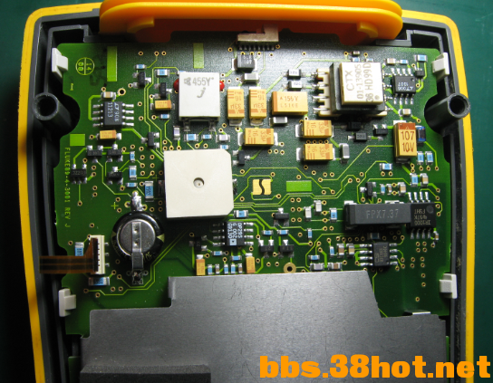

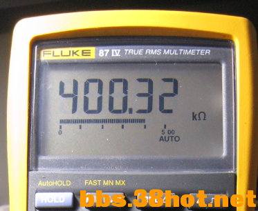

趁还没发出去,看看FLUKE187和87IV的主板究竟有什么不同
发表于 2013-4-8 09:25:58 | 显示全部楼层 |阅读模式
直接上图,高手分析一下不同点

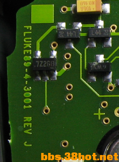

特写来了,以后再也见不到了,最后几张照片留念一下,呵呵

一看就是同一块板子
连走线都一样,只是焊的器件有少量差异
软件不同.

187是后期的,主芯片的编号都不一样,还是有差别的

带电池的, 是89-iv的, 不是87-iv. 87-4没有记忆功能, 用不着电池, 反面多的一个芯片应该是ram芯片.
当然, 也有可能, 89-iv和87-iv用完全一样的主板,就是外壳不同.

嗯 . 特写的板子上,  明明写着  Fluke89-4-3001 Rev J.
果然没错.

我拆过4台87-4,里面电路板全部是带电池的89-4,估计出厂就是这样的

87IV 及 89IV用是用同一块板子,写著 "FLUKE 89-4-3001" REV .. 的.
看上去固件不同, 87IV是把最有价值的"LOGGING" 功能封印了.
更有不良商人用87IV 的板子, 套上89IV 壳子充当89IV 卖.
