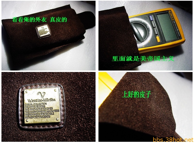

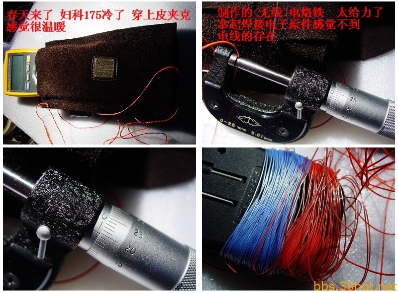

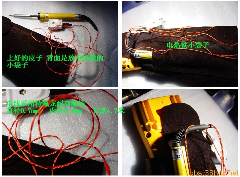

发现上门服务万用表的显示窗口以及外壳经常被磨损 心理不痛快啊 最近爱人打理衣物丢弃的兜子让我发现一侧是纯皮制作的料子 灵机一动 拿出尖刀割下准备给我的fluke穿一件像样的外套吧 看到人家的小狗狗都有外衣了 俺的表虽然不吭声也不能不管啊!到裁缝店花上15元小费半小时搞定了 外面加上一个可以放进电烙铁的袋子。 完美了!!!

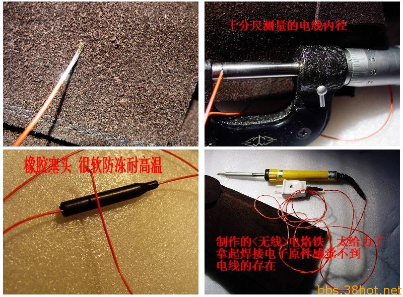

经常发现电烙铁的电线长期使用在根部断裂 发硬 绕线别劲工作很是不方便 发现特氟龙的电线很耐用 高温 防冻 耐折等优点 干脆换掉原先的插线!!看图

这个电烙铁冬天出门 电线很硬 焊接精细的地方就好像有人拽电线一样 经过这样换线感觉就像无线的一样@@
