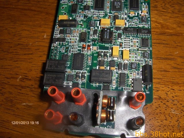

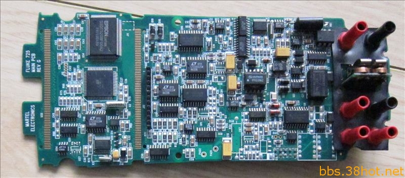

那位老师有725,能否拍些内部照片我看看?我主要想了解按键板的电路。还有电池的接线方法和电脑通讯接口的连接!我在折腾一个725主板!谢谢啦

发表于 2013-4-3 17:33:39 | 显示全部楼层
你这个板缺不少东西咯、离能用起来还差好远
发表于 2013-4-3 17:55:54 | 显示全部楼层
你去eevblog,一个澳洲人办的论坛看看,有些这个表的图片,http://www.eevblog.com/forum/tes ... 475f373501d6909adc7
发表于 2013-4-3 18:03:55 | 显示全部楼层
有了这个图 发达喽 呵呵

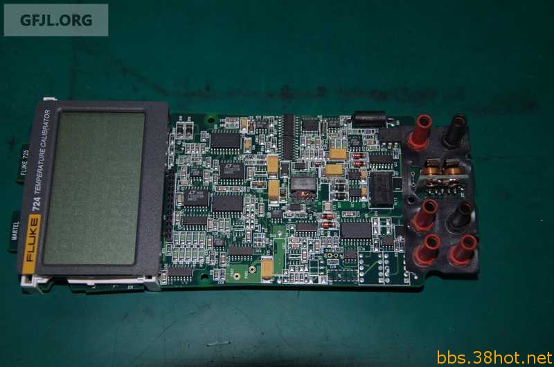

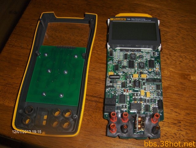

 楼主| 发表于 2013-4-3 18:05:56 | 显示全部楼层
回 liquidator 的帖子
liquidator:
谢谢!比我想到的还详细!

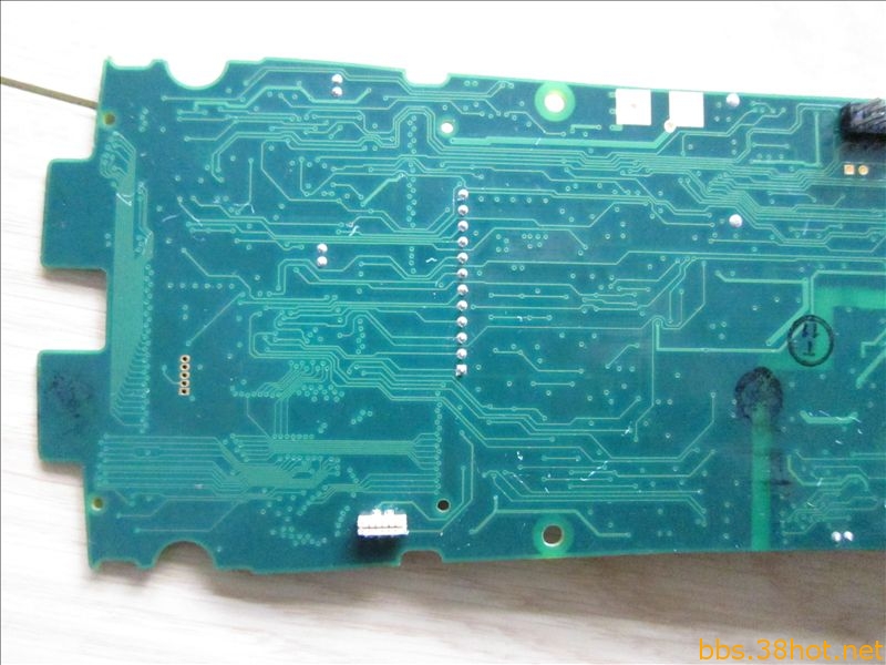

 楼主| 发表于 2013-4-3 18:19:09 | 显示全部楼层
 楼主| 发表于 2013-4-3 18:29:17 | 显示全部楼层
谁有这个机器,帮拍下箭头部位的清楚照片。

发表于 2013-4-3 21:53:12 | 显示全部楼层
你的机器是724吧!看插孔附近的继电器安装位好像有用线连着。缺的件是电源芯片二极管还有运放吧,你板子的反面还缺两个棕红色的保险25ma250V
 楼主| 发表于 2013-4-4 00:00:43 | 显示全部楼层
回 人生感悟 的帖子
人生感悟:你的机器是724吧!看插孔附近的继电器安装位好像有用线连着。缺的件是电源芯片二极管还有运放吧,你板子的反面还缺两个棕红色的保险25ma250V
(2013-04-03  21:53)
http://www.gfjl.org/home/html/93/t-163293.html
《FLUKE 724 分解图,修理接触不良
确定是724.
