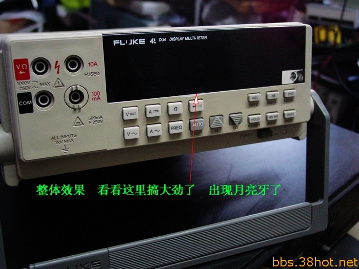

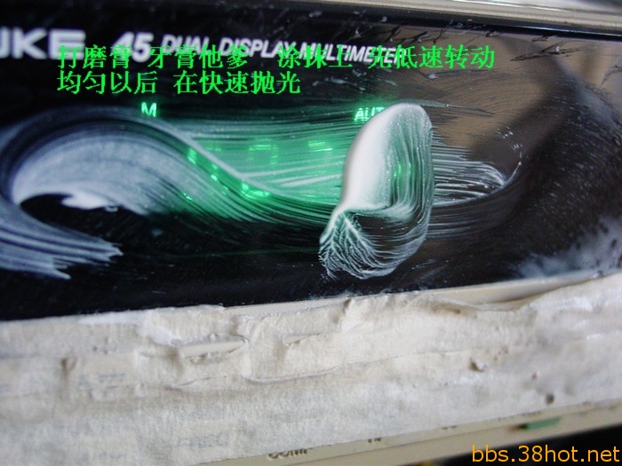

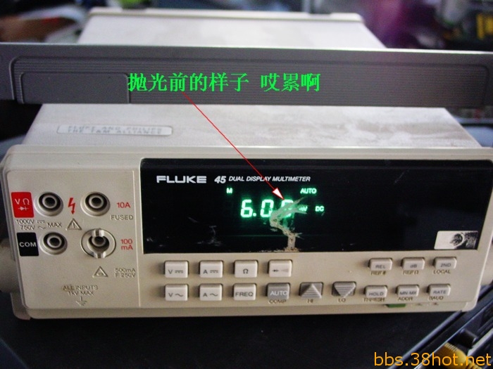

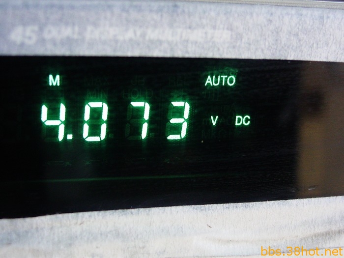

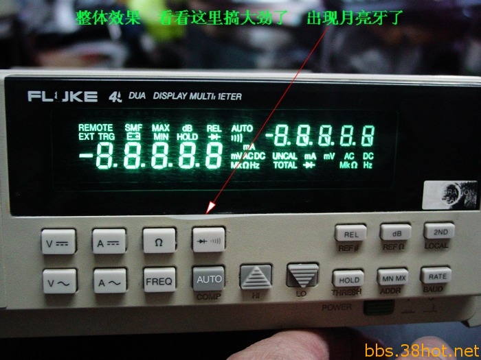

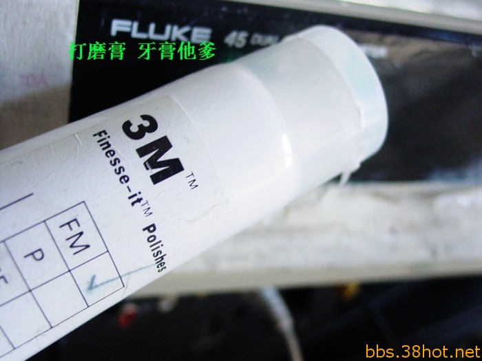

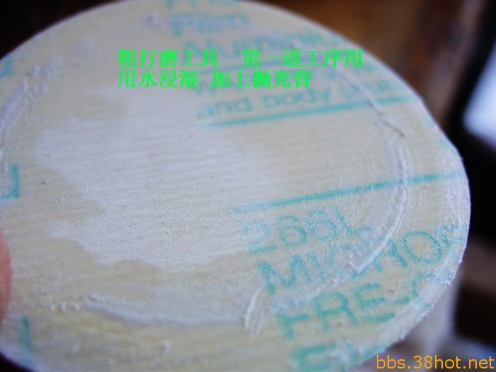

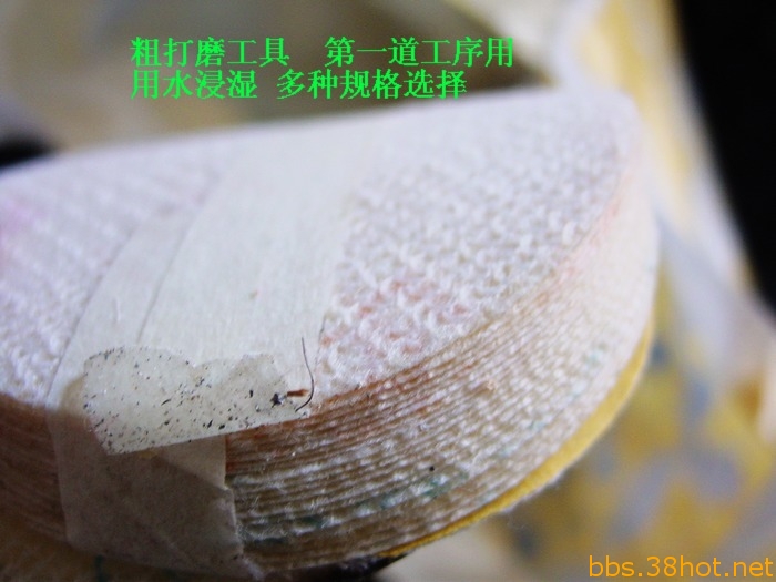

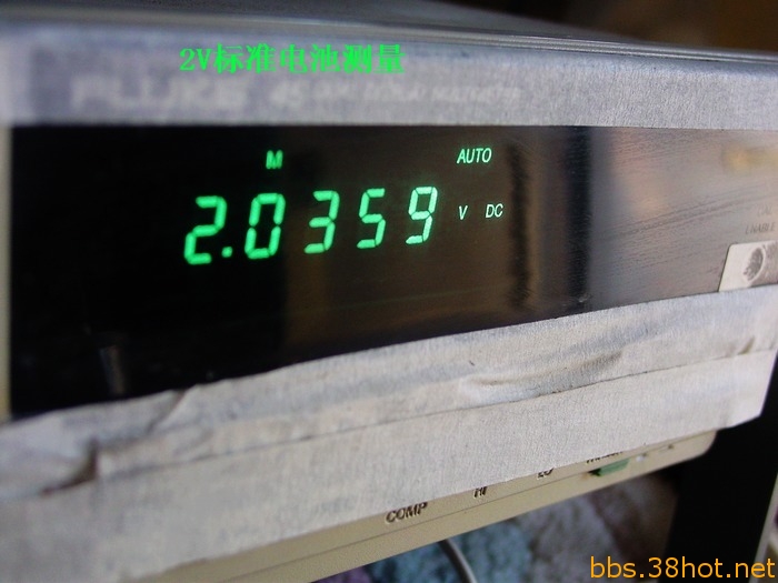

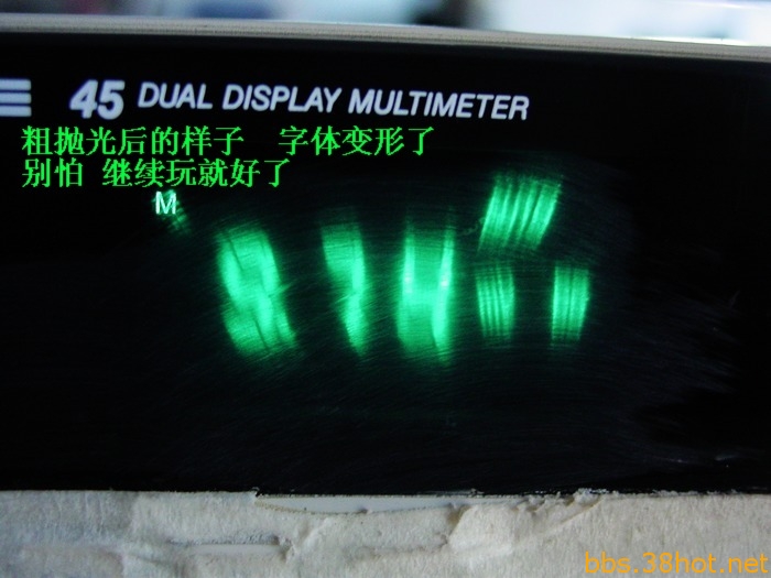

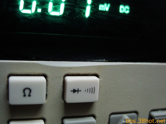

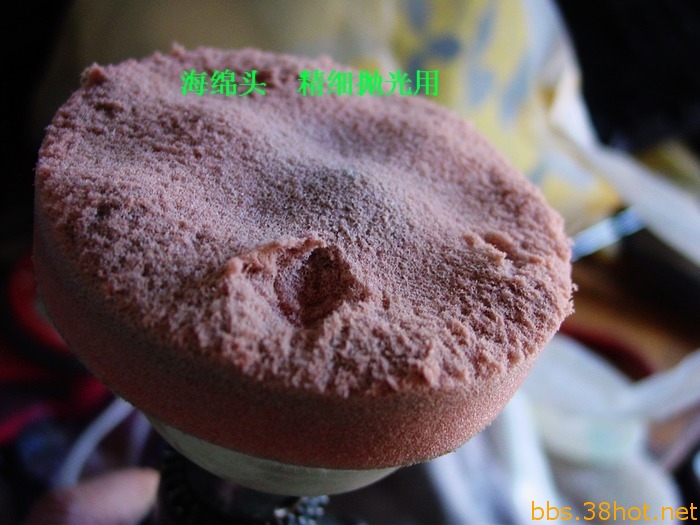

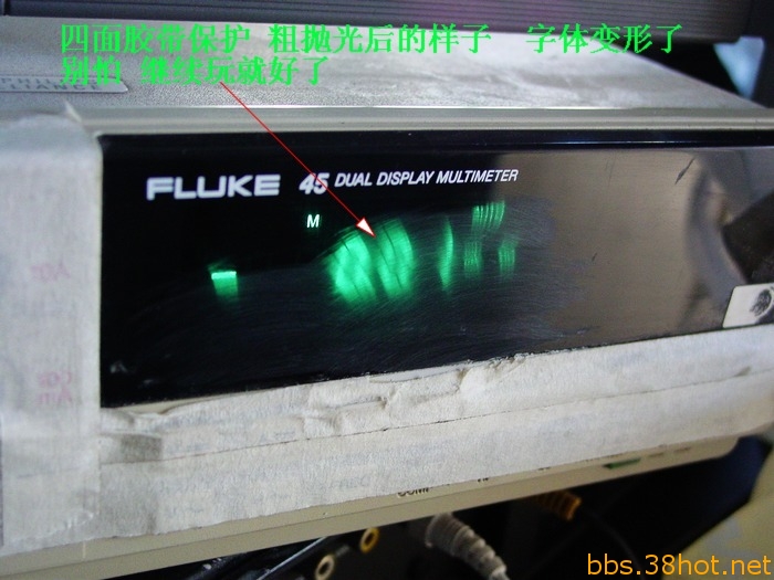

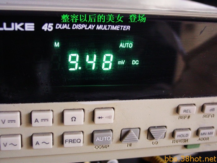

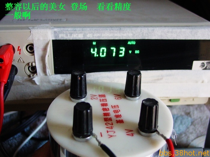

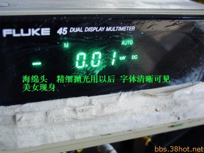

16.jpg 15.jpg 14.jpg 13.jpg 12.jpg 11.jpg 10.jpg 9.jpg 8.jpg 7.jpg 6.jpg 5.jpg 4.jpg 3.jpg 2.jpg 1.jpg 闲置好久的表了  原因就是岁数大了  黄褐斑也多了   哎    购买前面的显示面板 稍有些难    在单位看到朋友给汽车大灯抛光  透光度不好的大灯通过它的转动 表面光亮 透光度基本和出厂差不多了   灵感来了  何不把我的妇科45大姐的黄褐斑也搞掉呀!!  首先用纸贴胶带保护好上下字体 以免带来不可挽回的错误,开始用像砂纸一样的打磨工具进行初期的抛光 加上水少许以及抛光膏,边抛边观察  慢慢的一点一点消失的黄褐斑不见了,擦干观察 发现显示字体变形,由于出现高低不平就像放大镜一样了 ,字体出现扭曲。  没事再来   继续用海绵精细抛光膏快速转动抛光  慢慢的字体逐渐清晰了 !!

原来楼主的帖子得倒着看 我说怎么越弄越模糊了那
 楼主| 发表于 2013-4-3 09:52:10 | 显示全部楼层
发帖的时候按照顺序排列的  发布以后就不一样了
发表于 2013-4-3 10:08:41 | 显示全部楼层
非常人做非常事,这帖子得倒头看,呵呵。
 楼主| 发表于 2013-4-3 10:11:36 | 显示全部楼层
没事 怎么看也不迷糊

用汽车的划痕修复蜡也可以。
