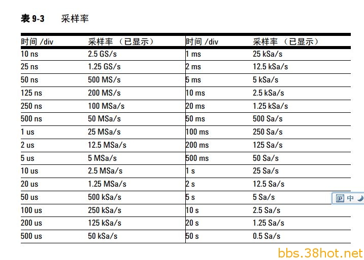

请教下用过agilent U1602/4B或者熟悉这个系列机器的朋友,
在agilent U1602/4B的存储为125K每通道。
是不是说显示的个屏幕的波形,在内部已经采样125K个点了?如果是的话,那么假设选择时基为10ms/div, 则一满屏对应0.1s的数据,用zoom功能可以展开看到相邻0.1s/125k = 0.8us间隔的两个采样点的数据?
我希望是我猜测的这样的。
可是根据说明书中的Tab9-3,
可以看到10ms/div时,采样率才2.5ksa/s,也就是说满屏才25ksa/s*0.1s = 250个点的数据?这样的话125k的存储用到哪里去了?
希望有朋友可以帮我解答下。感谢

这个问题agilent的工程师已经解答了。
手册上讲的是对的。125K的存储大部分是做了内部触发,预处理。
说实话,这样的答案让我很诧异。
发表于 2013-4-7 18:16:19 | 显示全部楼层
agilent一些示波器, 会存储屏幕外的点。stop后,调时基能看到之前屏幕外面的点。
看起来这个机器不是如此了。
