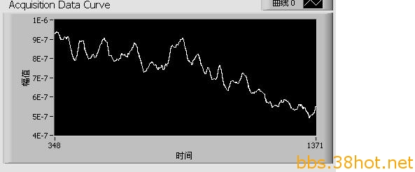

手边有个吉时利2010,尽量短的线短接输入,测电压,量程在100mV档,测量数据如下表,这是由什么引起的,有个几百纳伏到1个多微伏的奇怪曲线,时间可能程序延迟,大概两三个数据点一秒

热稳、温漂、噪音都有影响。

发表于 2013-4-2 19:59:08
底噪电平,
可以
将多次读数值取方差

这个在测量实际电压时,假设10V基准,七位半显示理想情况就是10.000000,一般表最后一位都有跳动,最后一位表示1微伏,这个跳动可能就是我这个测量结果。没见过八位半的万用表,它没有这个跳动吗,八位半表是怎么消除这个底噪电平的。我们做出来的基准存在这个底噪不?怎么能消除?

发表于 2013-4-2 20:22:24
看幅度和时间是接触热电动势,短路线质量不好。

发表于 2013-4-2 20:37:11
我就是想试试这到底是表的噪声还是线的噪声,如果是表的噪声,没有办法处理,如果是线的噪声,就有可能排除掉

发表于 2013-4-2 20:37:23
mV档的话就要先排除热电势的影响,然后剩下的就是表自身的本底噪声了。

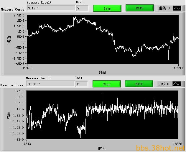

发表于 2013-4-3 10:23:11
下图是3457a用同样一根线短接输入测试结果,上半个为没有打开auto zero,其中后面部分那个下尖峰是人突然走过旁边,下半个后半段打开auto zero

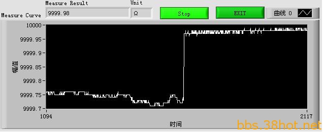

发表于 2013-4-3 10:47:02
auto zero太有用了,下图是3457a用4端法测10K标准电阻,中间位置为打开auto zero

发表于 2013-4-3 12:12:32
如果我说迪特朗的1X71、1X81系列都没有AUTOZERO开关的,不知楼主会有何感想~

发表于 2013-4-3 12:54:30
呵呵,我用这个吉时利2010就没有,我感觉有了肯定不会测出一楼那个曲线

发表于 2013-4-3 13:00:04
确认2010有auto zero,我测试时是打开的,
