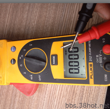

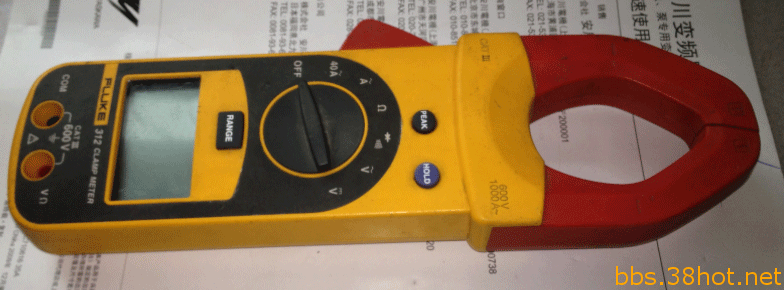

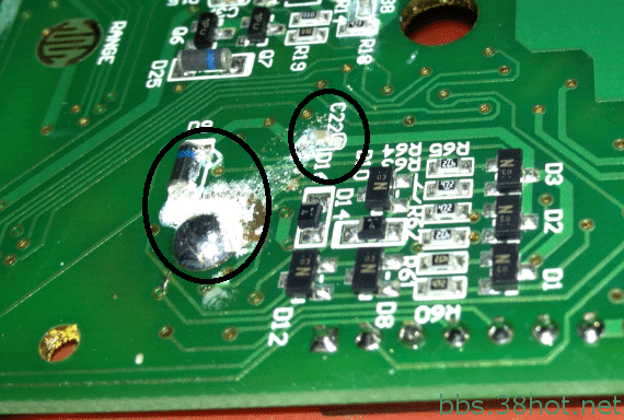

收了台 FLUKE312 钳表,奔着就是FLUKE的高品质
卖家描述,FLUKE312 电流档正常、交流电压档正常、直流电压档正常,但是欧姆档不归零。
收到宝贝后,立刻脱光!

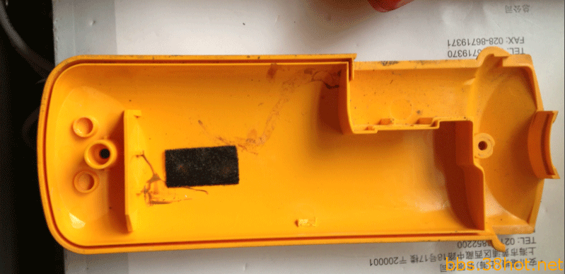

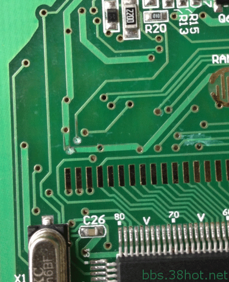

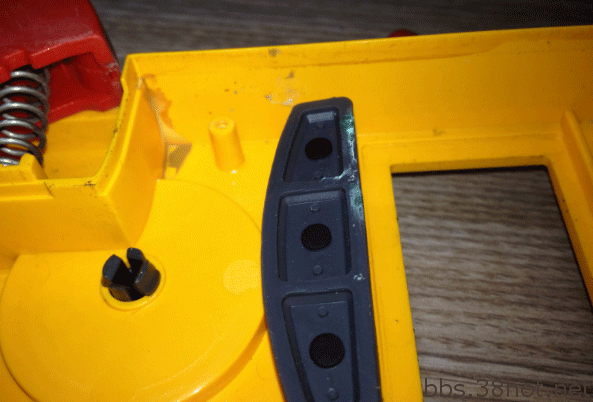

发现 FLUKE 312 进过水,至少是雨淋过。后壳有水迹,及前面板塑胶按钮存在霉变,电路板存在两次大的霉变,C22 ,D9均有锈蚀迹象
维修1,祭出“维修佬”洗板水,全面清洗,
D9 二极管 压降 0.19V,属于9V电源防反接保护。
C22 电容 测量 98uF,应该是9V电源无极性滤波电容。

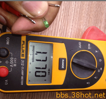

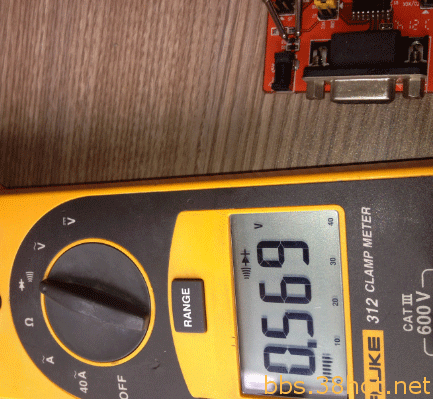

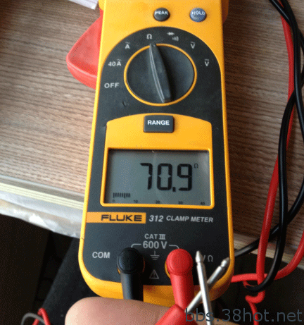

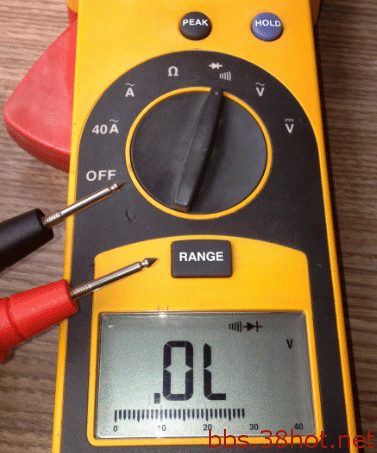

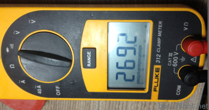

全面清理并补焊接后。欧姆档可以归零但不稳定 19欧姆或。同时发现二极管档 表笔断开情况下显示 2692 ,小数点不稳定。
隔天测试,基本跟没修一样。

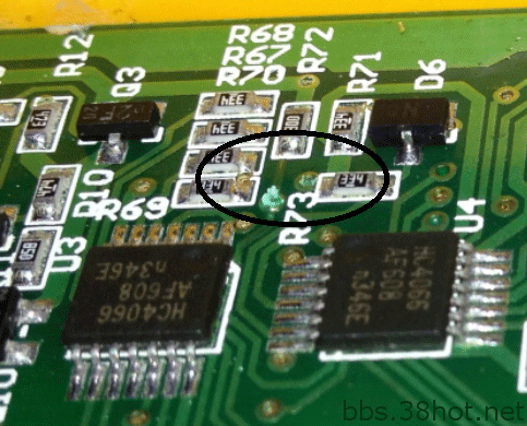

接着维修,由于FLUKE的PCB板 目测没有任何问题。
维修2,对PCB板进行反向测绘,推出原路图,其中痛苦再次不表!好多元器件MARKING 太难找了!度娘、放狗都不行!

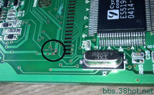

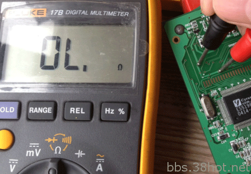

在反向过程中发现 U3,U4间一处 R73旁边PCB通孔霉变,经过反复测量 周围2个PCB通孔不通,欣喜若狂。立刻烙铁伺候。
再次祭出“维修佬”洗板水,全面清洗,组装好。
上电,一切OK!喜悦寓于言表。请老婆吃大餐去!费用够再买块FLUKE~\(≧▽≦)/~啦啦啦 ,呵呵!
欧姆档短接 归零

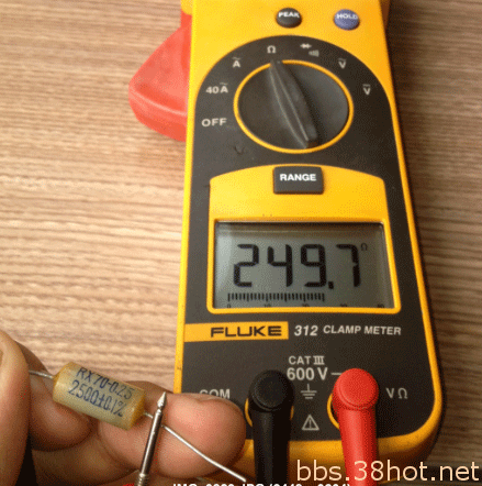

250Ω 正负0.1%的测量
二极管断开状态
二极管 LED测量
普通整理二极管
二极管档 短接 可以归零啦
