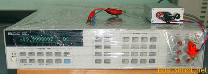

梦游把玩一台HP3458,包装模还在,手咱就控制不住的颤抖呢,接上我的399基准,感觉基准落伍了,电压波动在40PPM左右,短路3458也就是2~3个PPM波动。早上醒来想想,似乎预热还不够吧?请问各位大侠,把玩3458应该注意那些?恍然大悟感觉梦中拍了照片,于是狂翻相机还真的找到~~~咋就没多玩会儿咧~~~今晚再继续梦里寻她千百度~~~~

 楼主| 发表于 2013-4-1 13:52:46 | 显示全部楼层
俺交代,是朋友借过来把玩一段时间。
一个问题:该机89年出厂就没有校验过,刚才对照手册想做0点、10V和10K校验,第一步设置了CAL 0就不知道按什么按键去执行零点校验,请教各位,谢谢!

发表于 2013-4-1 14:29:19 | 显示全部楼层
想要CAL0开机后,预热1小时,短路4输入端,做以下几步shift、C、0、enter这个就是CAL0。另外还能借我下10V和10K基准啊,正缺此二物,呵呵!
 楼主| 发表于 2013-4-1 14:40:34 | 显示全部楼层
回 shunzi3 的帖子
shunzi3:想要CAL0开机后,预热1小时,短路4输入端,做以下几步shift、C、0、enter这个就是CAL0。另外还能借我下10V和10K基准啊,正缺此二物,呵呵! (2013-04-01  14:29)
短路4输入端,按蓝色shift、C、0,显示了CAL 0,然后按enter滴的一声就跳到电压MV档(跟短路操作之前数字一样没任何变化),没效果呀,人家说这个过程要好多分钟
要短路4输入端吗?没看到手册上说要短路呀,我都是空着端子做的,是不是一定要短路呢?

 楼主| 发表于 2013-4-2 09:43:25 | 显示全部楼层
请教:做校验第一步是校验零位,根据手册说明,短路输入四端,3458设置在直流电压最低档位,按(蓝色shift、C)、0,显示了CAL 0,然后按enter滴的一声就跳到电压MV档,同时屏幕下方显示ERR,调取ERR内容显示:106,"out of range -- cal secured"   超出范围?
请教各位大侠,这是啥情况?
发表于 2013-4-2 10:35:27 | 显示全部楼层
热机2个小时以上在做这个,因为100V以上高压档是通过高阻分压的,表没预热时PCB上漏电导致零点漂移大,超出范围,热机后就可以了。
