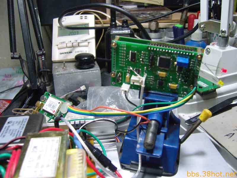

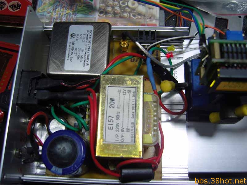

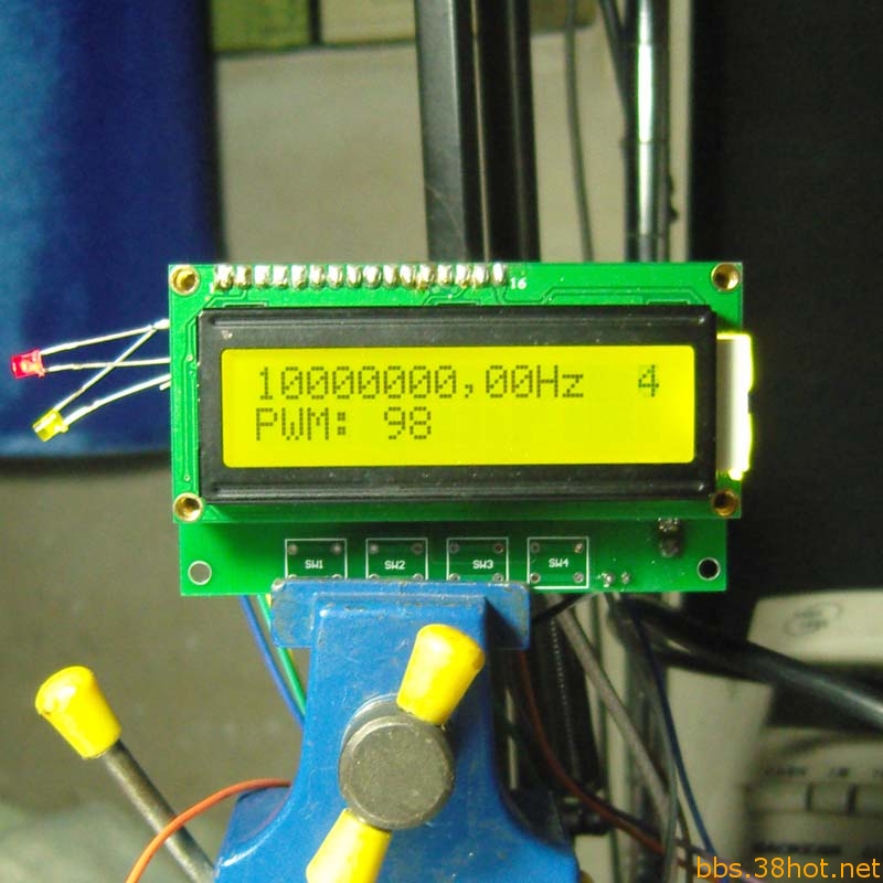

仿了个GPS驯服装置
发表于 2013-3-31 19:24:35 | 显示全部楼层 |阅读模式
10M后边两位跳不过来了 不知道是什么问题了
资料地址:http://www.dl4jal.eu/fnormal/fnormal.html

发表于 2013-3-31 19:56:45 | 显示全部楼层
pwm是255到头了,可能是ocxo超差,在电调范围内也调不到10M
用的什么GPS模块啊?
发表于 2013-3-31 20:18:48 | 显示全部楼层
看样子是ublox的芯片
 楼主| 发表于 2013-3-31 20:27:16 | 显示全部楼层
ublox5s芯片 无所谓什么都成
发表于 2013-3-31 21:43:40 | 显示全部楼层
好像是用GPS模块提供的1PPS作为闸门去测量OCXO的频率输出,误差值换算为PWM值去调节OCXO的输入来锁定
原理简单,要做出精度够高的可能有点难度吧
 楼主| 发表于 2013-3-31 22:13:43 | 显示全部楼层
好像是可以了吧

 楼主| 发表于 2013-3-31 22:38:42 | 显示全部楼层
回 lylmy 的帖子
lylmy:pwm是255到头了,可能是ocxo超差,在电调范围内也调不到10M (2013-03-31  19:56)
忘了连接晶振的压控端了[s:28][s:28]

发表于 2013-3-31 22:59:40 | 显示全部楼层
回 bigeblis 的帖子
bigeblis:好像是用GPS模块提供的1PPS作为闸门去测量OCXO的频率输出,误差值换算为PWM值去调节OCXO的输入来锁定
原理简单,要做出精度够高的可能有点难度吧 (2013-03-31  21:43)
应是1pps提供闸门,不过闸门时间可以时间更长,增加精度
发表于 2013-4-1 08:41:24 | 显示全部楼层
LS讲的是普通频率计的延长闸门方式来提高显示位数,这个不是什么好的方法,好的方法应该是采用等精度测量技术来提高显示位数!这个晶振应该能达到1负9没什么问题,应该是一开始没把压控端接好或偏置不对,业余能到1负9或10就差不多了!

 楼主| 发表于 2013-4-2 16:12:56 | 显示全部楼层
 楼主| 发表于 2013-5-22 12:36:19 | 显示全部楼层
一直很稳定
