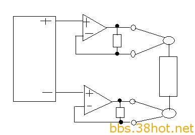

发表于 2013-3-31 18:34:26 | 显示全部楼层
可以采用这样的接线方式降低内阻

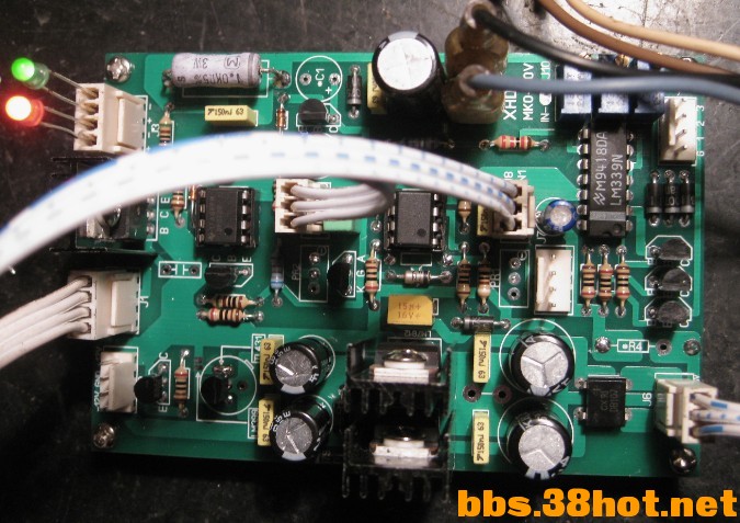

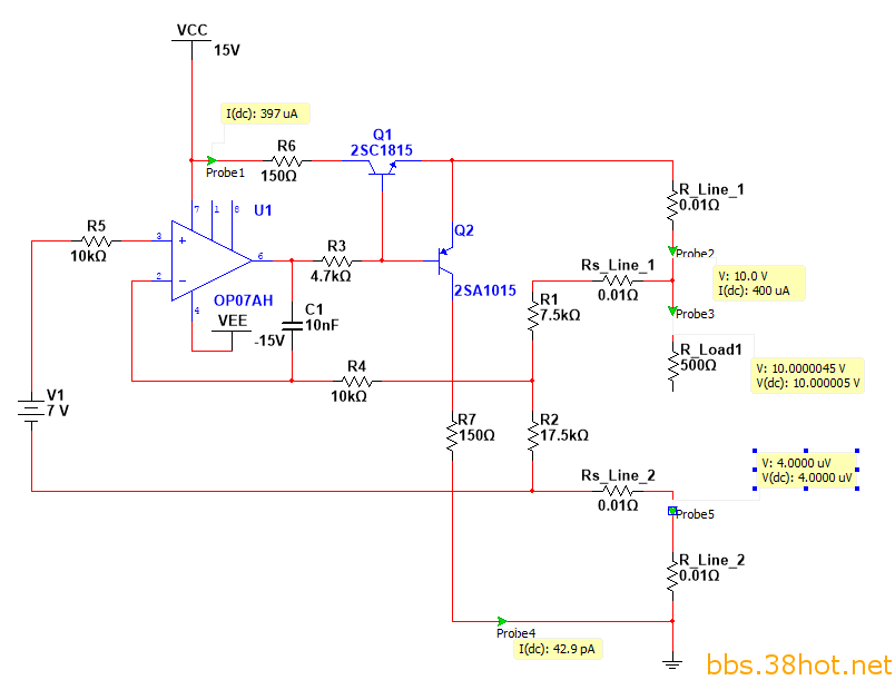

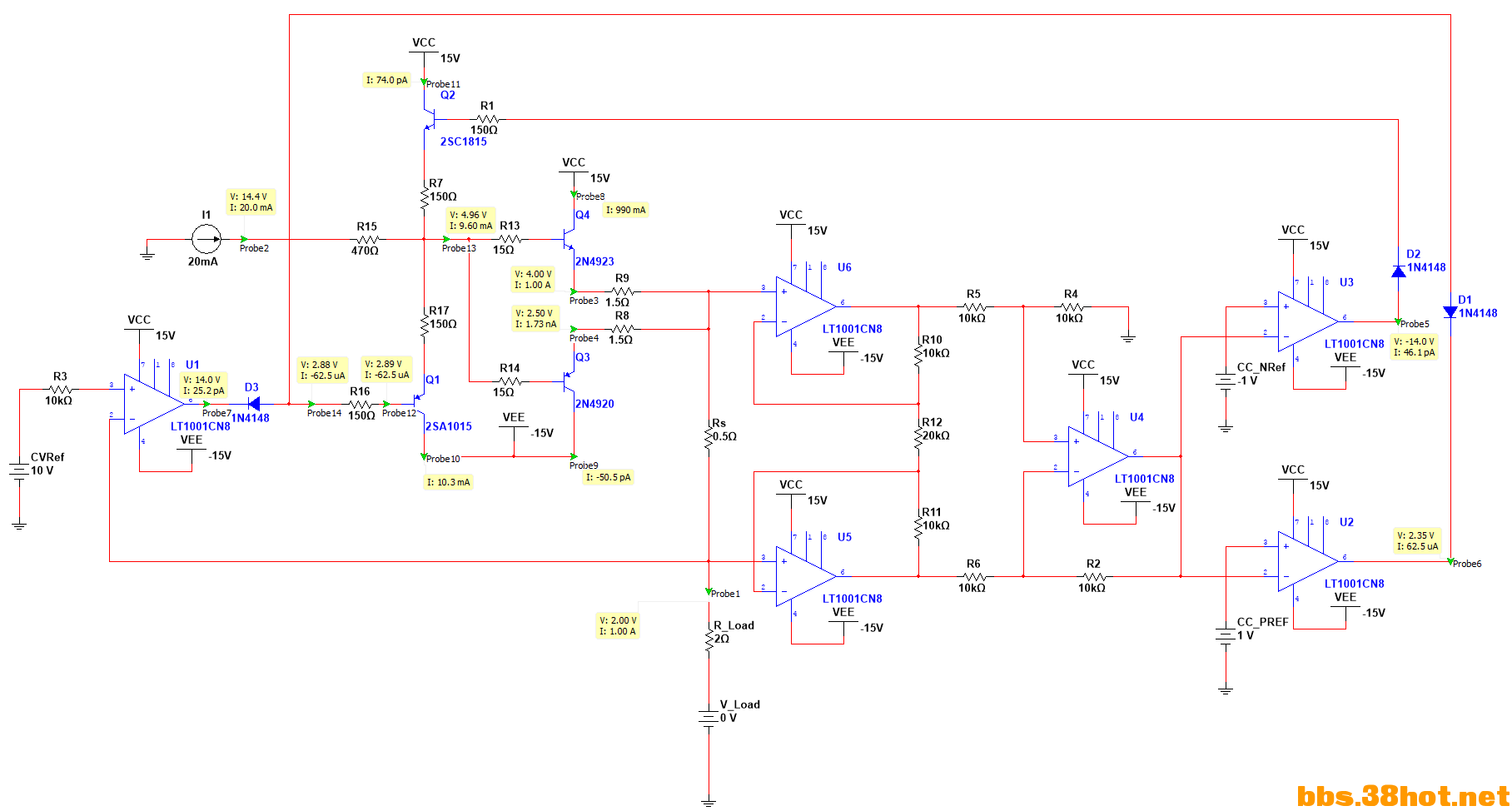

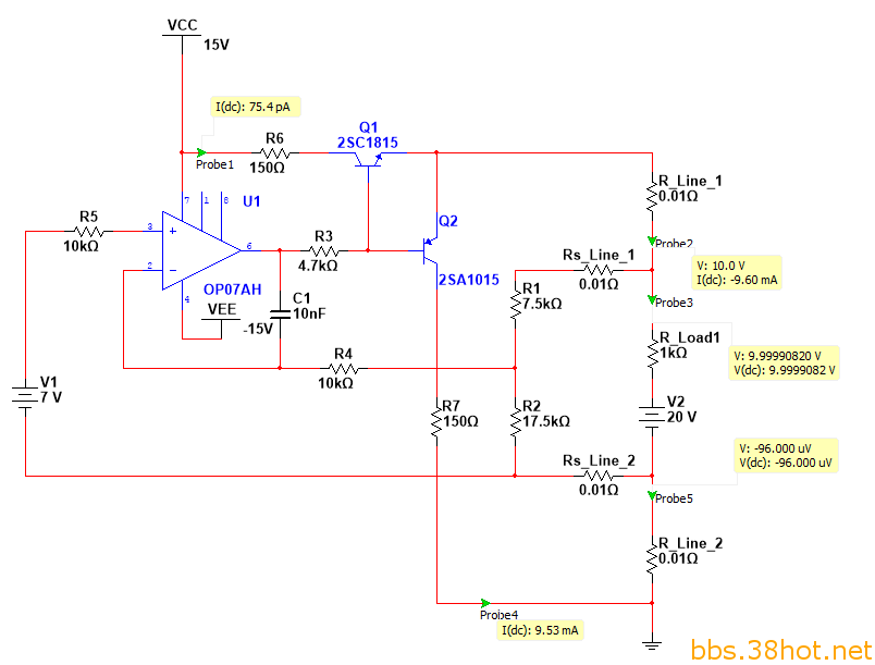

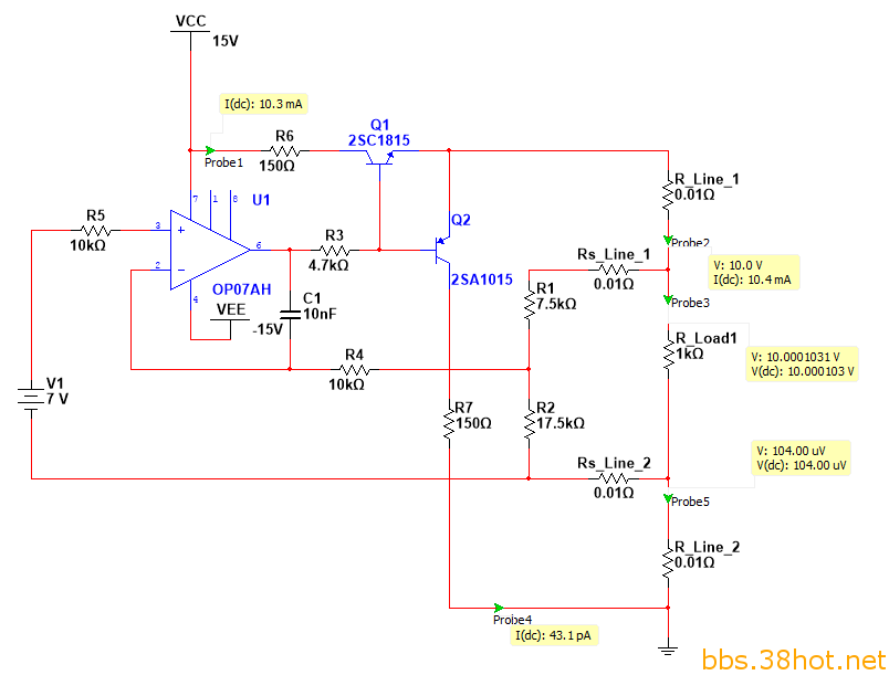

我那个 voltgen 目前只是一个基本板,输出部分尚未安置上去,因为它属于“接下来的扩展”,不过这方面已经进行了充分的仿真和实验。输出部分预想的电路结构之一(还有其它结构)仿真如下。
数据:
空载的时候,
Hi 点电压 10.000,004,5 V
Lo 点电压 4uV,
Hi- Lo 就是 10.000,000,5 V
负载 Source 10mA
Load 10mA,
Hi 点电压 10.000,103,1 V
Lo 点电压 104uV
Hi-Lo 是 9.999,999,1V,
可见负载 Source 方向 10mA,变化 1.4uV,合 0.14ppm,负载调整率 0.014ppm/mA
负载 Sink 方向
Load -10mA
Hi 点电压 9.999,908,2 V
Lo 点电压 -96uV
Hi-Lo 是 10.000,004,2V,
可见负载 Sink 方向 10mA,变化 3.7uV,合 0.37ppm,负载调整率 0.037ppm/mA
下面是仿真截图,顺便说一下这个电路我实际上用 OP177 做出来并由 6581 测试,基本符合仿真结果。优秀的结果取决于
1、运放开环增益,越大的开环增益,这个结果越好
2、运放的 Ib,一般来说运放的偏置电流是输出电路提供的,那么它肯定会稍微影响一点点输出电压,所以运放的偏置电流越小越好。
*具体到我的 voltgen,还能用软件解决这个问题
空载
Source 10mA
Sink 10mA

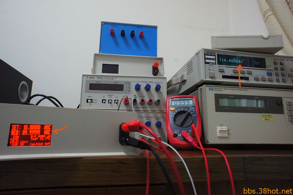

发表于 2013-3-31 21:03:52 | 显示全部楼层

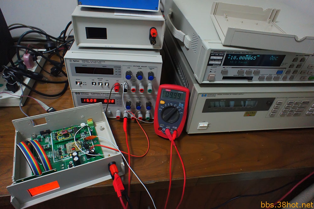

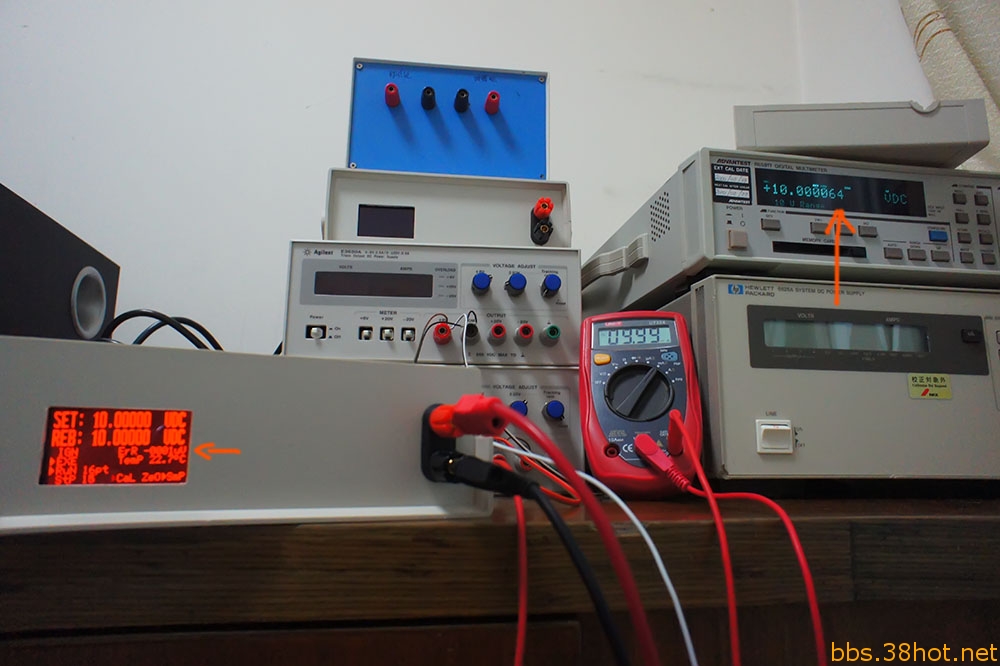

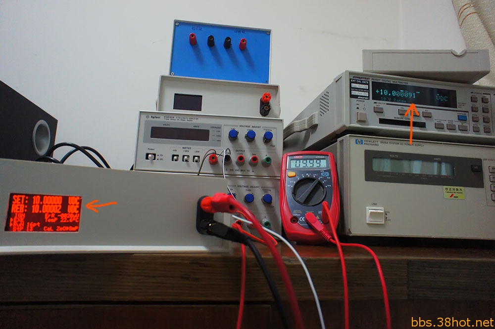

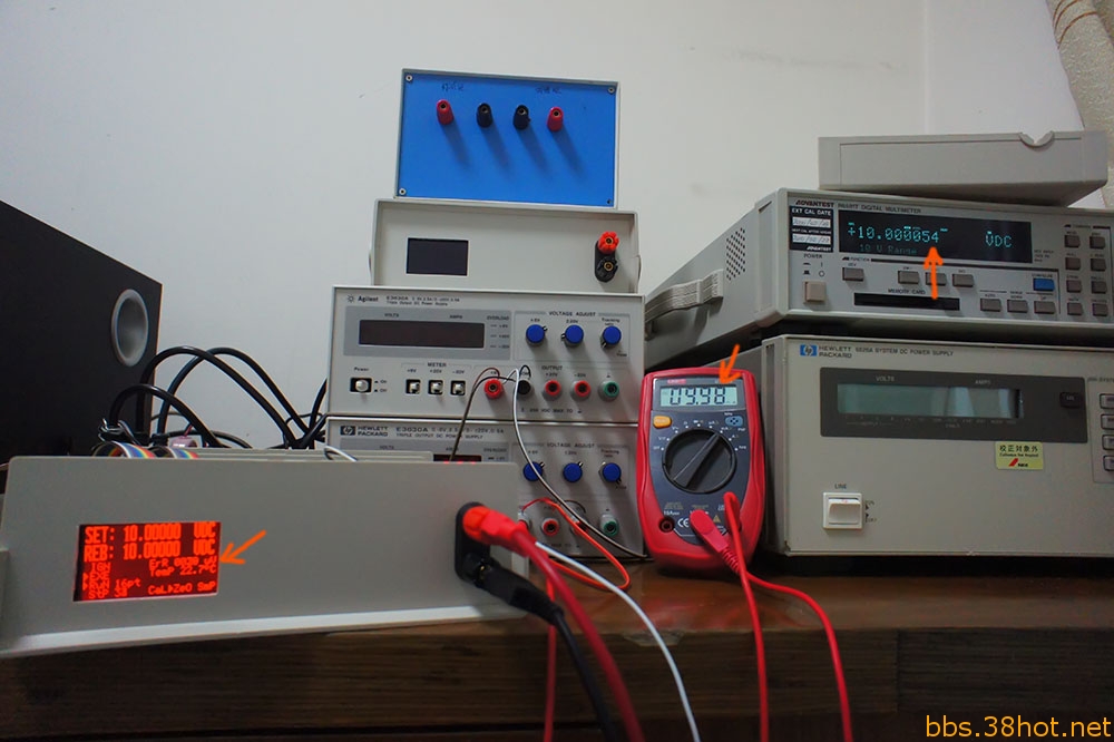

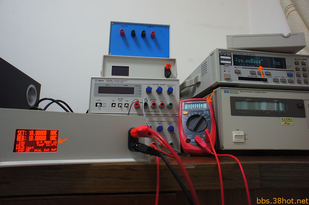

我刚才测试了一下,我的 Voltgen 在没有附加输出电路的情况下,负载 10mA 的调整情况。实际上由于数字闭环存在,ADC 会不停检测输出电压,不管是由于温度变化还是负载电流变化导致的输出电压变化都会被调整,因为程序并不知道是什么原因导致输出电压变化了的,它只管调整回设置值。
测试方式,在输出端接一个 1K 电阻到模拟地:
空载的时候的电压:
刚接入电阻的时候,由于闭环调整的速度是 1e01 秒的尺度,所以可以看到输出电压下跌了
程序把电压调整回来,可以看到有调整过冲,从 voltgen 显示屏也能看出来,输出电压高于设定值了
第二次调整过冲,从 voltgen 显示屏也能看出来
调整完毕,和空载电压一致,显示屏上显示的电压值也回到了设置值

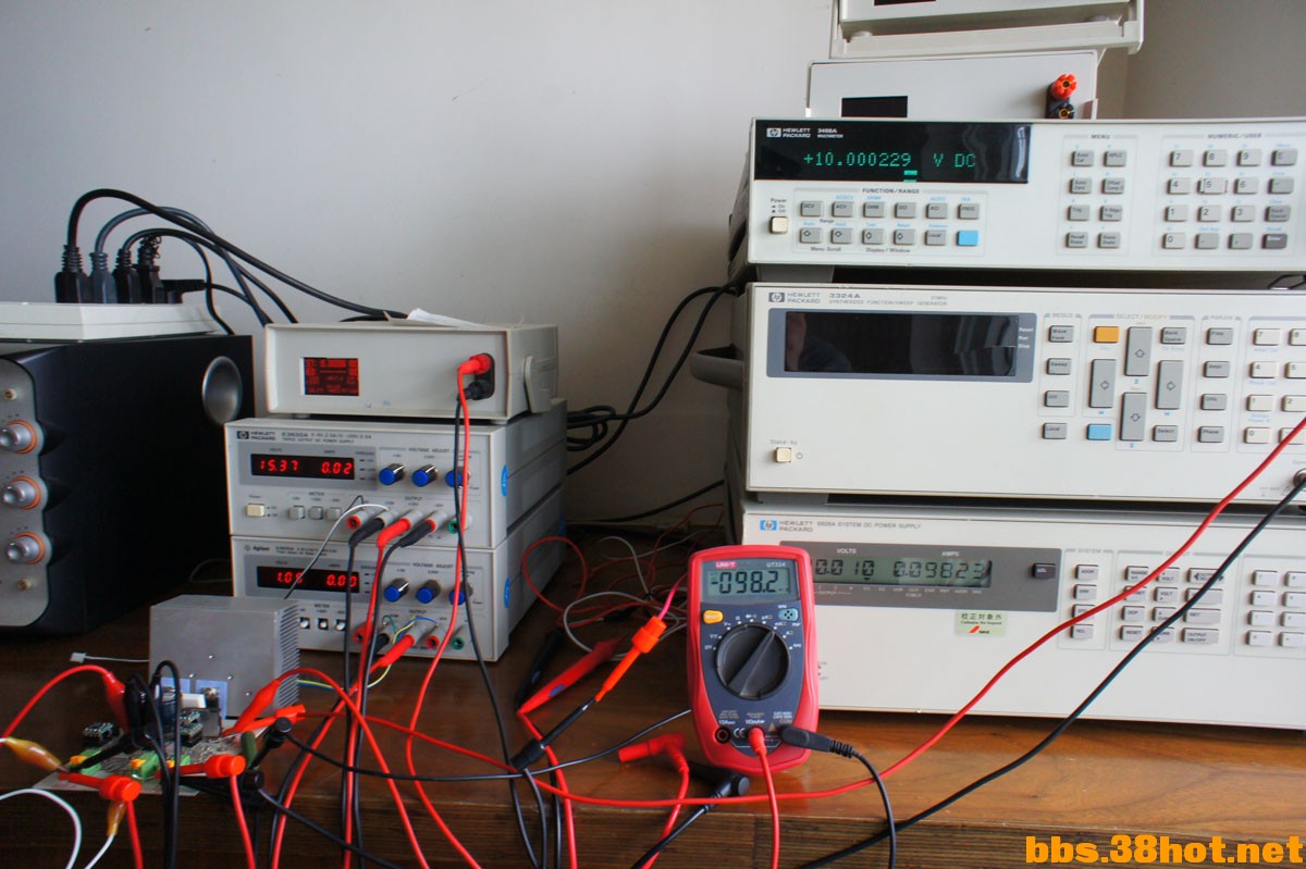

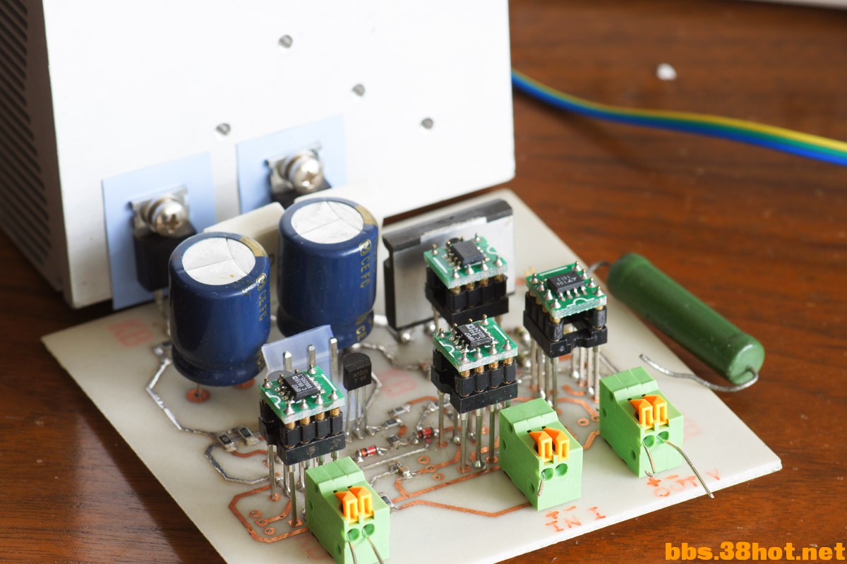

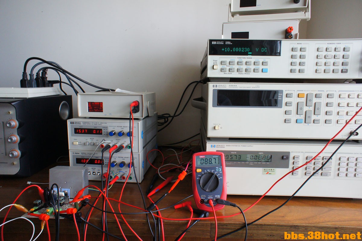

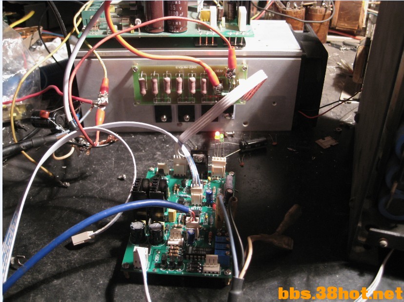

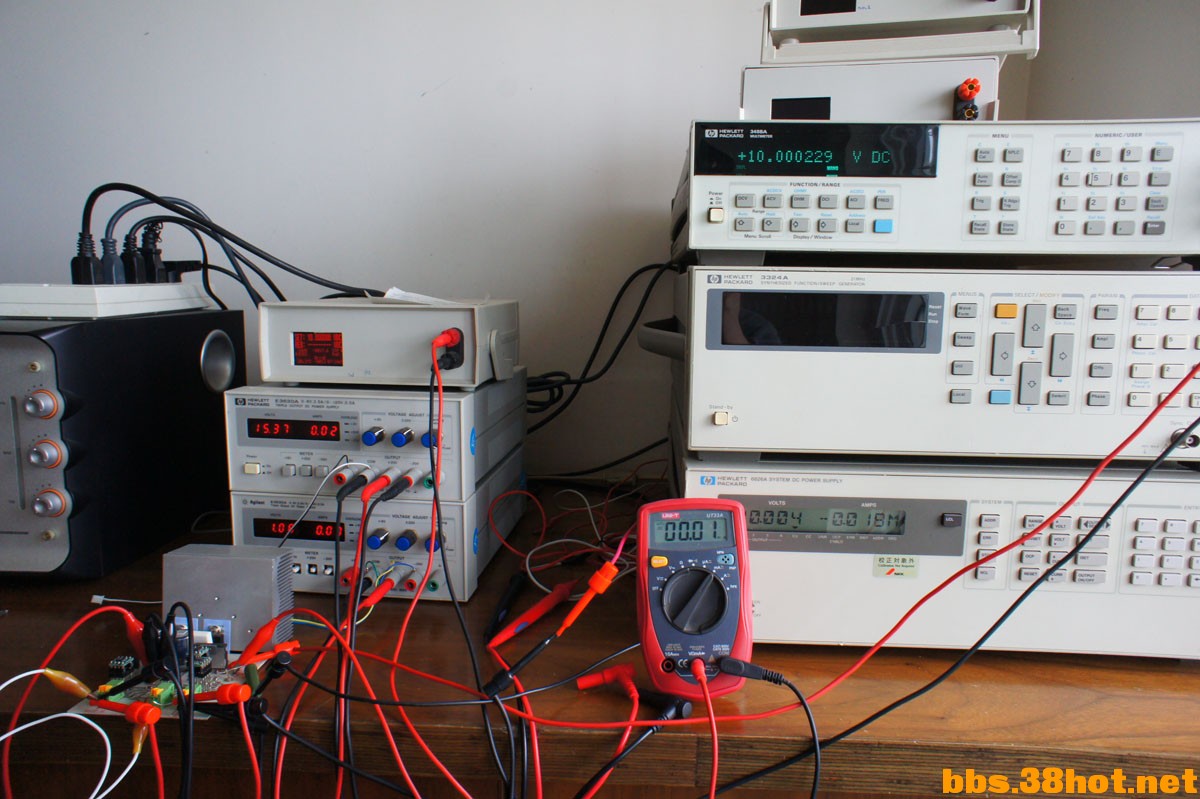

我今天回老家前有点空,测试了一下我的那个电压源设计中(未定稿)的一个输出驱动板,供参考。
空载:10.000,229V
Source 100mA:10.000,230V
Sink 100mA:10.000,229V
发表于 2014-4-4 20:17:10 | 显示全部楼层
long3312 发表于 2014-4-1 11:42
两位大侠讲的很有道理
就限制在5ma内足矣!
测试的电路(未定稿、实物后期又略有更改),设计输出电压 0-12V,电流(Source and Sink) 1.2A max,未做负载差分
发表于 2014-4-4 20:20:42 | 显示全部楼层
youngliu 发表于 2013-3-31 18:34
可以采用这样的接线方式降低内阻
我试验 AD569+AD588 的时候,官方推荐了(实际上也只能)这个电路,似乎因为地不是真正的模拟地,共模干扰抑制能力会下降 所以如果需要以 4 线方式接到负载上,我想考虑使用仪放测量和反馈负载两端的差分电压比较好。
