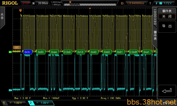

发表于 2013-3-30 15:53:04 | 显示全部楼层
发一张I2C通信的解码图,用DS2102捕获的

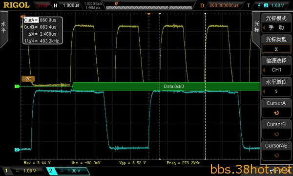

发表于 2013-3-30 16:30:47 | 显示全部楼层
调一下时机
 楼主| 发表于 2013-3-30 16:41:24 | 显示全部楼层
回 sangmo 的帖子
sangmo:调一下时机 (2013-03-30  16:30)
看来十分的不错呢!!原来示波器也有论坛价....
I2C,UART,SPI解码分别需要花多少大洋哟,很想弄个,但是据说解码器的价格都可以买几个示波器了,你这个肯定已经不是30小时试用的状态啦!
另外波形录像,回放的时候不能缩放的bug解决没有哟
