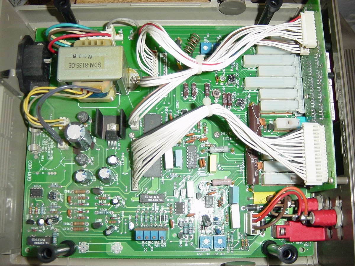

新拿一台8135,测试发现200K档短接还有0.1,请问如何消校正?

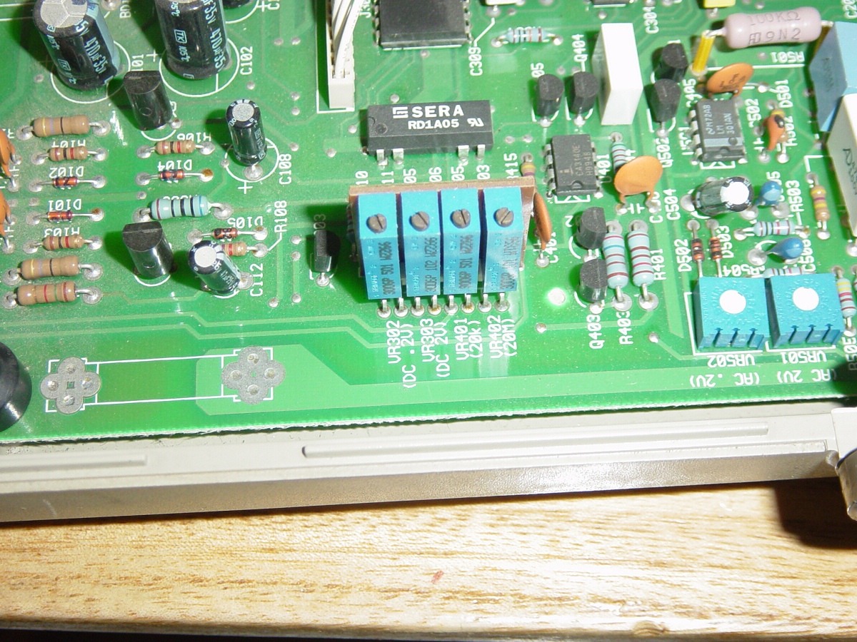

另发现有VR401和VR402可调电阻,上面有20K和20M的标记。是不是调这个?

200K档,短接0.1 , 误差是0.05%, 应该在8135的精度指标内, 3位半的表,也就那个水平吧。

这个8135应该没有0位校正

电阻档不回零呀,200K档都有0.1就是100欧哦,这个也是正常以内吗?

有没有清洗过电路板?200MV档回不回零?

没洗,没洗,洗了也没用.
