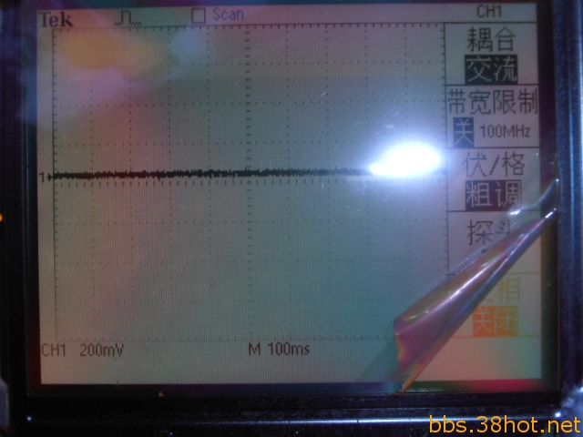

在修理一台TDS220。屏幕表面偏光片已经老化,拆除了。偏光片和液晶之间还有一层膜,同样已经部分老化了。将这个膜揭掉一部分(拍照时为了表现差异放了一张偏光片上去但是没有贴),可以看到屏幕显示变得非常淡,因此请大家看看这个膜是什么膜。一般液晶偏光膜下面直接是玻璃,为何这个还有一层膜?

补充一下,这层膜肯定不是偏振膜,已经测试过了,而且比偏振膜厚度要薄不少呢

有的仪器屏上面是有保护膜的。

我本也这么认为的,可是截下来的区域显示效果和不揭下来的部分有明显差异,

小屏幕和大屏幕应该是一样的,我平常换偏光片都是用大屏裁的。不过这个屏偏光片和玻璃之间还有一层能影响显示的膜

那你怎样断定那不是偏振膜?

把这个膜的一块裁下来,对着屏幕旋转360度 ,效果没有变化、、

研究了一晚上,这个膜还是搞不懂。现在贴了两片普通偏光片上去,效果不咋地。。
但是有一点可以确认,普通的全透偏光片贴上去绝对有偏光效果,不贴啥都看不见的。底层的膜可以改变视觉效果,让显示变得很清晰

这台机器电源板和主板维修已经完成,就差这个该死的屏幕了,现在主要考虑屏可能是STN的,前面缺的是补偿片,求熟悉液晶的朋友指点
 楼主| 发表于 2013-3-29 23:44:34 | 显示全部楼层
好像是570nm的位相差片 ,没地方买啊 悲了个剧啊,谁有STN坏屏给我拿来拆膜用、、长12.6cm,宽9.5cm

现在背面贴的是45/135度偏振片,正面贴的0/90度偏振片(我知道这样有违常理,不过正面背面都贴0/90度偏振片显示非常淡,调对比度基本无用),显示对比度还可以,就是“黑色”为紫色,“白色”也不是很白。调整对比度有效果,但是效果不大。另老大不要这么客气,你才是TEK的专家,呵呵
