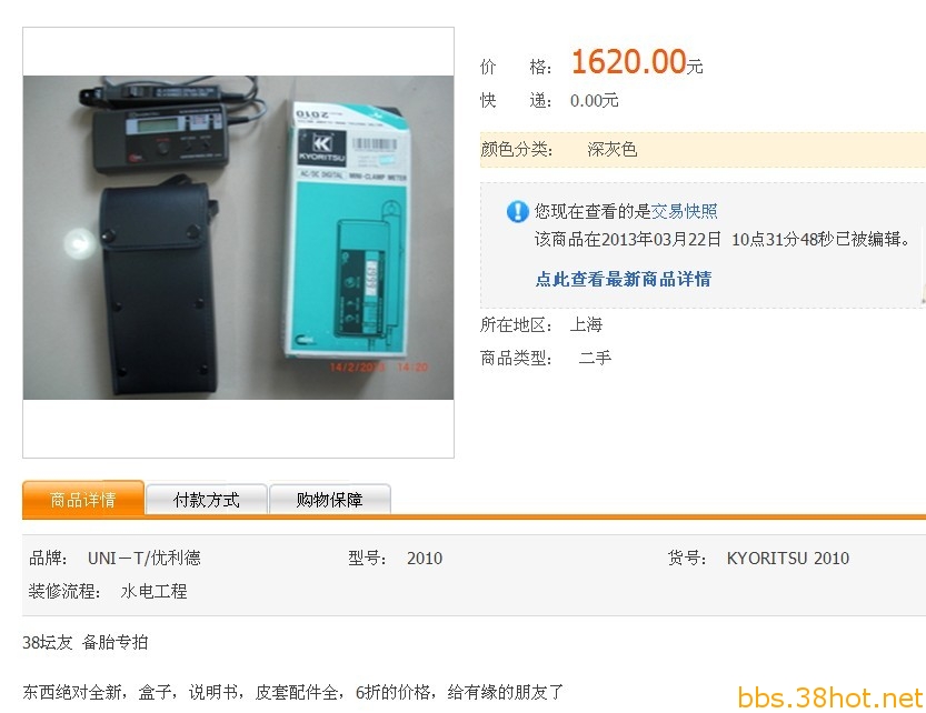

昨天收了一个几乎全新的共立2010小型钳表(就是本论坛前段时间一个坛友出的,不知道为什么那么长时间没人要),其精度超出了 我的想像,用福禄克的87V电流档串在电路中同步对比测量,最小交流实验到0.2mA,两表读数一样,直流4mA时读数也一样,试验电流为400mA时,两表只差2mA,从来没见过这么精准的钳形表,国产的钳表,500MA以下读数完全没有意义。
这个表可以测量半波整流的平均值与交流份量值,但不能测量真有效值。我把平均值的平方+交流值的平方,再开平方,算出来的值就是真有效值的电流,与理论计算吻合。
就是这个
就是这个

1620

全新的,不开票的话,实体店要3千多,淘宝要2800以上。

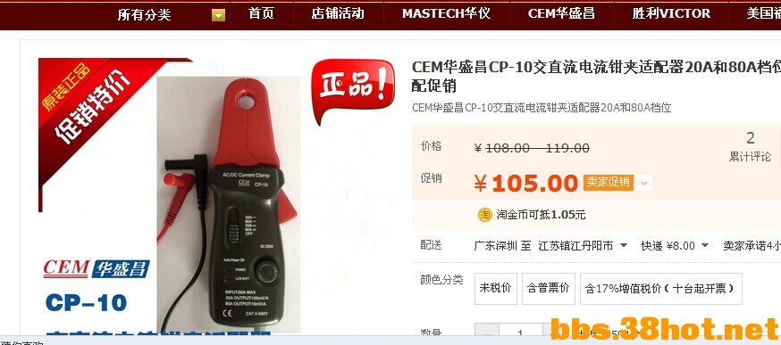

发表于 2014-11-23 15:29:37 | 显示全部楼层
我买了一个100多的也可以测量毫安级别的电流。分辨率是100mv每安培。才100快钱。非常好用。好多人都不晓得有这个宝贝。而且可以接示波器看波形的。 QQ图片20141123152519.jpg

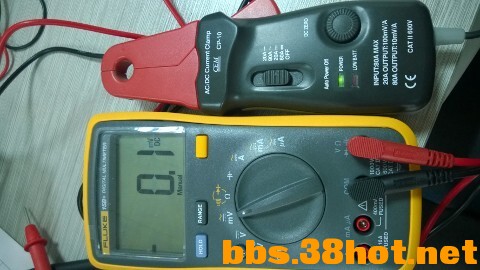

发表于 2014-11-23 15:33:30 | 显示全部楼层
发表于 2014-11-23 20:54:40 | 显示全部楼层
tjfjsq 发表于 2014-11-23 15:33
搭配毫伏档位非常好用,
不错,太实惠了。
发表于 2015-4-16 00:21:35 | 显示全部楼层
搭配毫伏档位非常好用,
搭配毫伏档位非常好用,
没看明白这两个是怎么配合使用的。
