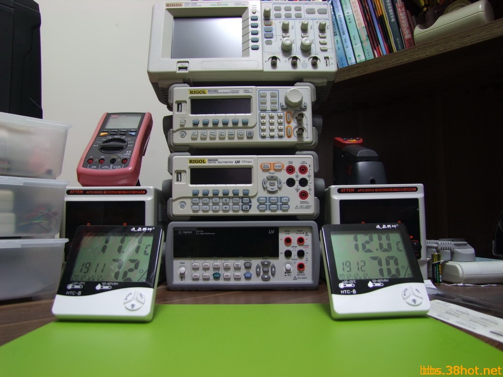

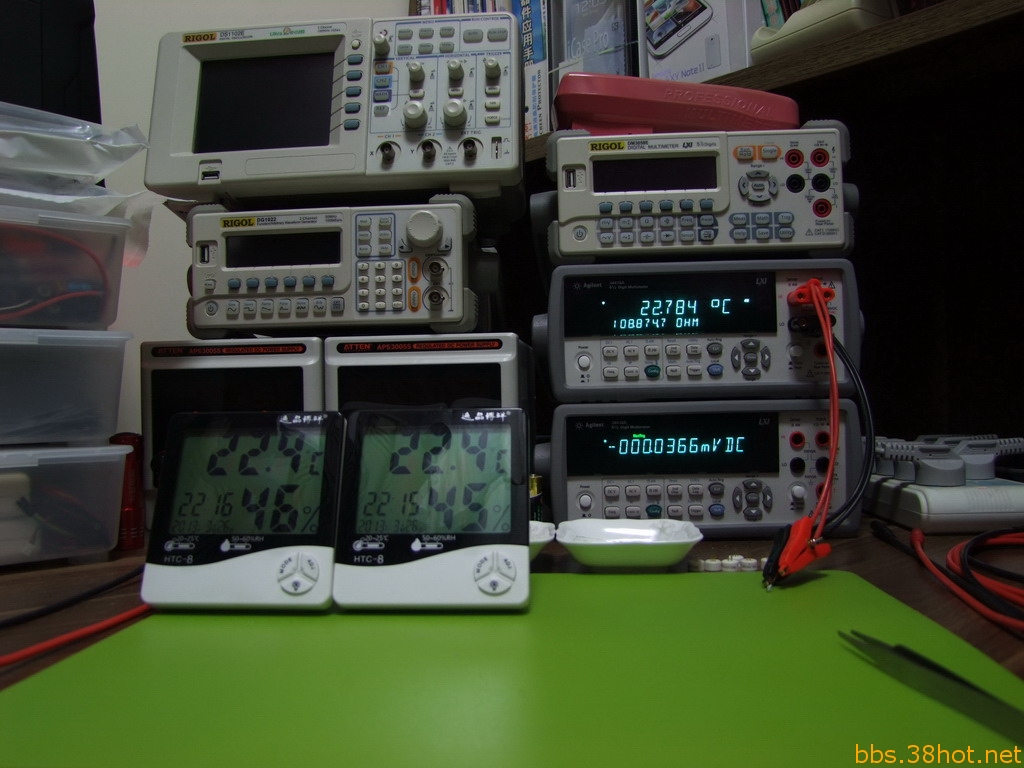

去年12月的时候买的第一台34410A,在它两个月前我才买了一台DM3058E ,发现不够用,所以买了第一台AG34410A
买回第二台AG34410A后,由于空间原因重新布置了一下仪器摆放格局。估计现在五位半的DM3058E会很少用了,昨年9月份全新买成2820元,没用过几次,我很爱护东西,很新,什么都在,包括包装箱,如果哪位朋友有意向,PM我,接小刀,价格合适我可以转出去,不合适我继续自用。
关于这两个AG34410A的表,回来后测了个LM399AH的电压,10V档6位半两者相差1~2个字(1~20uV),图就不再上了。

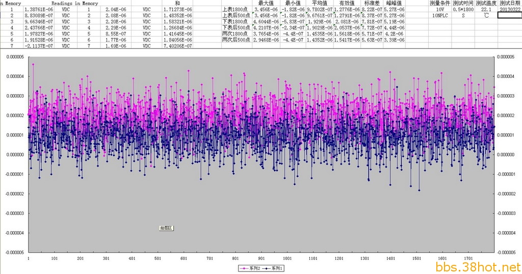

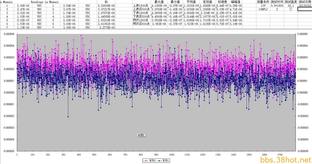

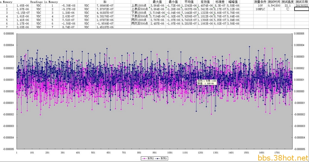

下面是实际的验证:
这是三次两个表10V档10NPLC下的本底噪声测试,测试时间为1800点X0.5秒=15分钟,可以看出单独的每个表的噪声峰峰值为5~6.5uV之间,通过对两个表的测试值求平均值后,15分钟的噪声峰峰值为3.85uV~4.2uV,而后4分钟的噪声峰峰值为3.19~3.6uV,可以得出并联测试的本底噪声降低了。

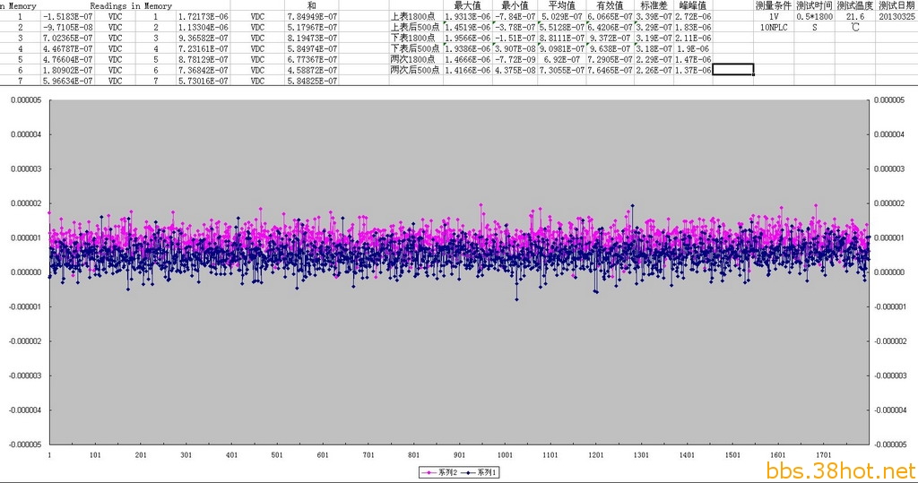

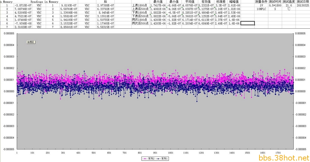

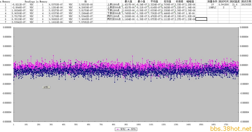

同理的测得的三次1V与100mV的本底噪声在这里也给大家贴出来,可作为参考。
单独的每个表1V时的本底噪声峰峰值为2~3uV之间,通过对两个表的测试值求平均值后,15分钟的噪声峰峰值为1.47uV~1.82uV,而后4分钟的噪声峰峰值为1.37~1.6uV,可以得出并联测试的本底噪声降低了。

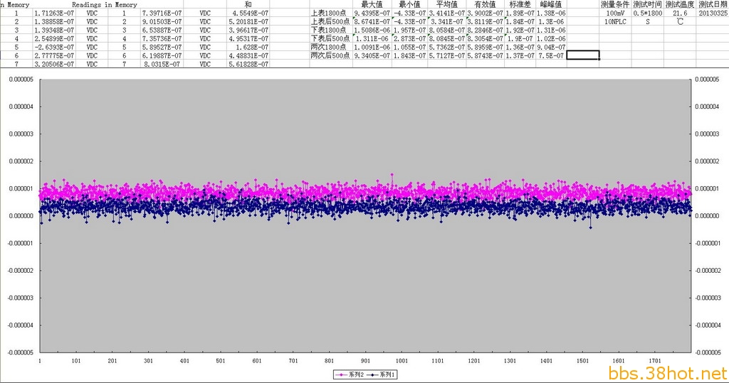

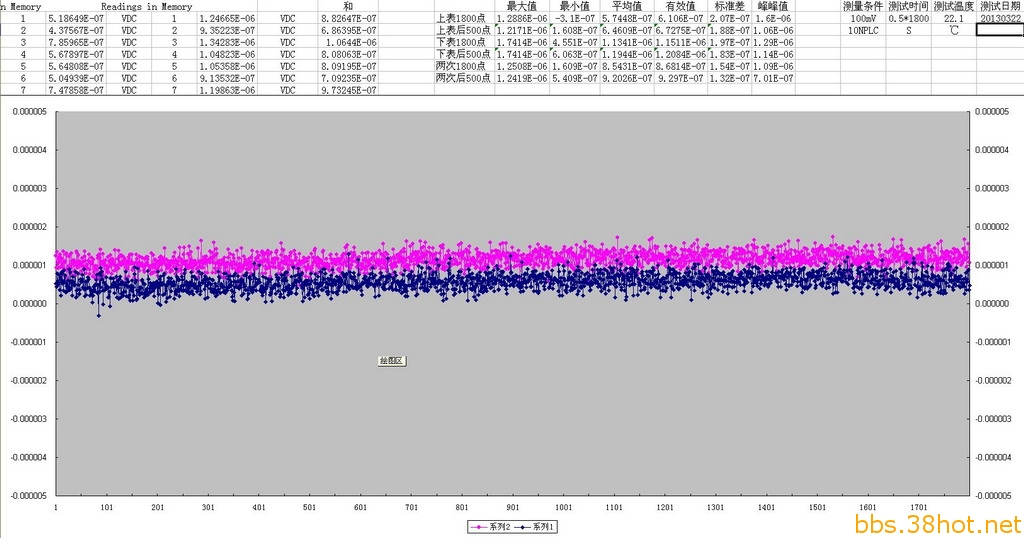

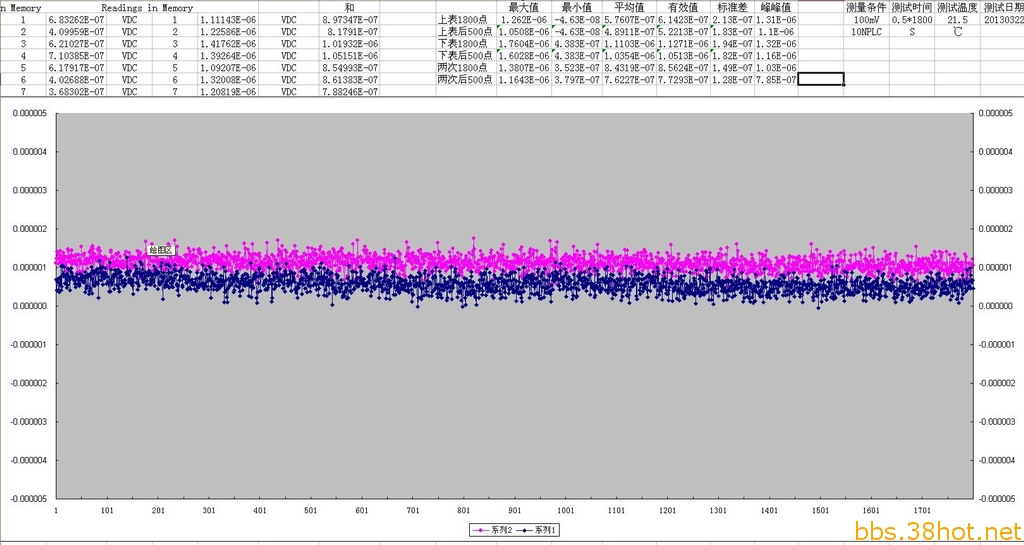

单独的每个表100mV时的本底噪声峰峰值为1.3~1.6uV之间,通过对两个表的测试值求平均值后,15分钟的噪声峰峰值为0.9uV~1.1uV,而后4分钟的噪声峰峰值为0.78~1.3uV,可以得出并联测试的本底噪声降低了。
可以看出如果通过背对背方式,在100mV或1V档都已经可以勉强对LTZ1000进行噪声分析了,如果有两台3458,我相信这样测试与处理数据,那在噪声分析上是多么的强大!!!

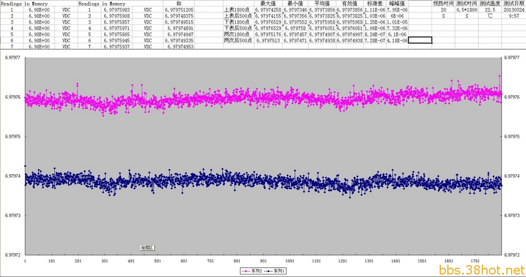

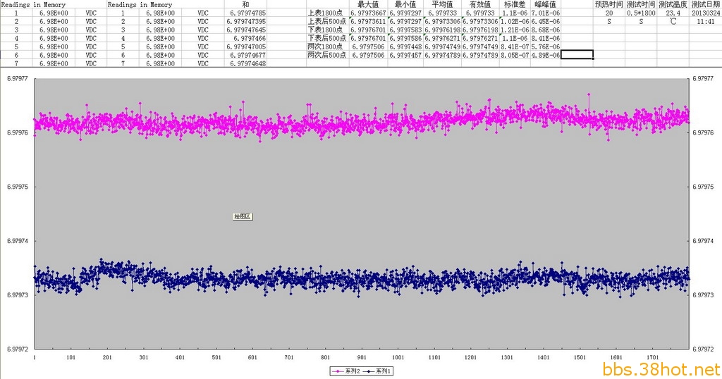

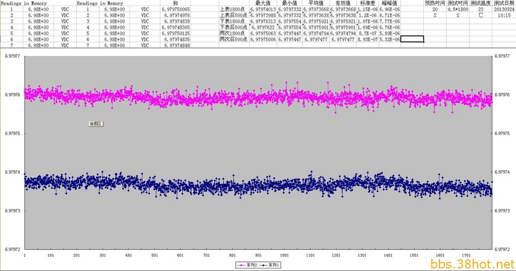

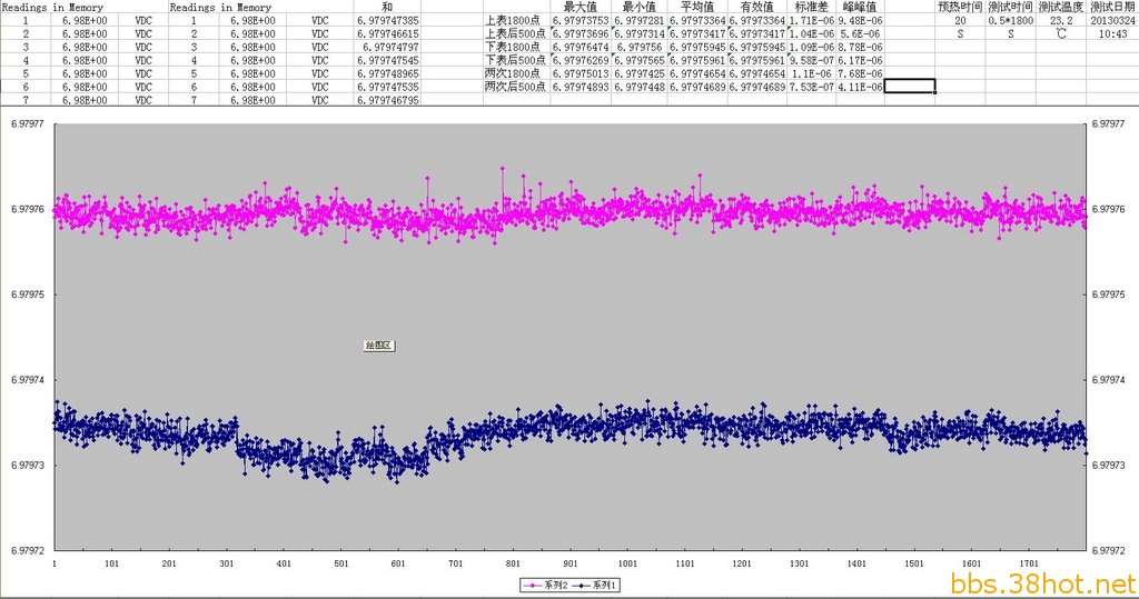

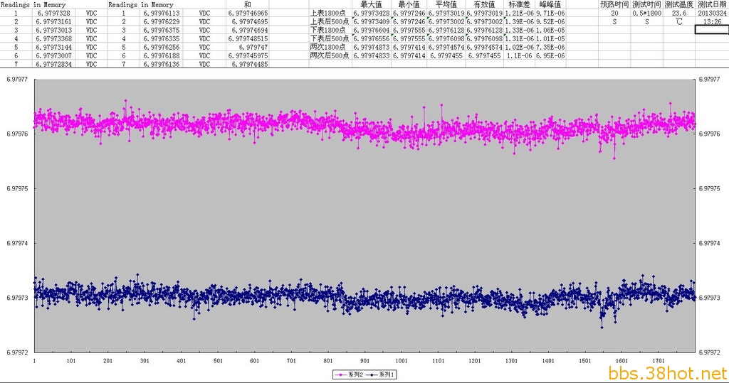

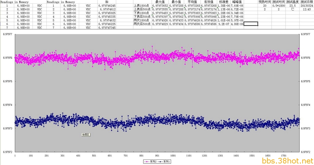

下面测试一个很稳定的LM399AH的噪声,这颗器件是从20颗新旧LM399里筛选出来的,短稳性能非常好。
通过上图测试,我们假定某一时刻LM399的真实 直流电压为V399(定值)噪声为N399,表1的本底为N1 表2的本底噪声为N2,那么
表1的测试数据应为:V1=V399+(N399+N1)(姑且认为是加吧,其实应该是平方和开根)
表2的测试数据应为:V2=V399+(N399+N2)(姑且认为是加吧,其实应该是平方和开根)
求平均值之后,测得的LM399的噪声峰峰值会更接近真实值,后500点单个表测得的是6~8.5uV(最后一表中后面有手机短信干扰),双表数据合成后得出后500点这个LM399的噪声实质上要小于4.11~5.3uV。
