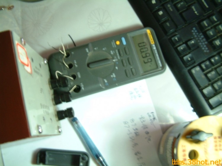

奇怪的故障,我测试的时候,没用表笔插座,用导线连板上每个插孔(电压,电流表笔插孔)上的两个焊盘(两条线不短接),COM插口上的两条导线一直短接。在测试那个档位时再短接对应档位上插孔上的两条导线。上图 1.jpg

和我的8062情况一样、我都连续开机n多天了,测试如是去了外壳测试受外界电磁环境、温度影响比较大,就是跳数,有时手摸赤裸短接端子也会跳,有时候开机就不归零,重新开一次又可以慢慢归零,电解已全部换掉,高手指点说去拿无铅洗板水清洗(要去掉板上孰料件的噢)就ok没超声波就只能人工棉签搽搽了,不管怎样,反正现在,基本可以稳定归零了,只是不稳定,肯定还没排出这种软故障了,我到是相信超声波可以清洗到棉签不能搽到的地方,尝试下别的方法咯,这情况好像老机常有
