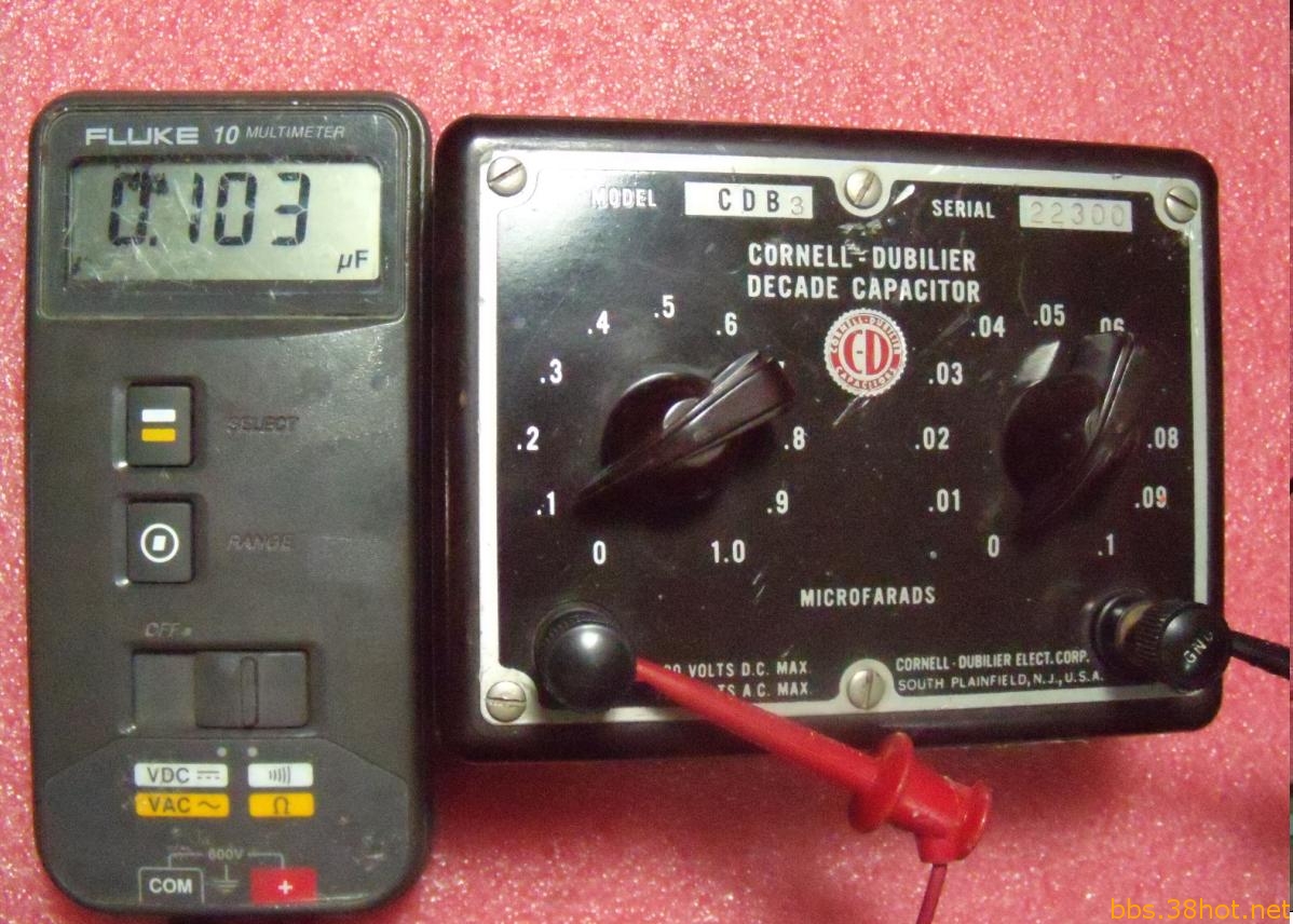

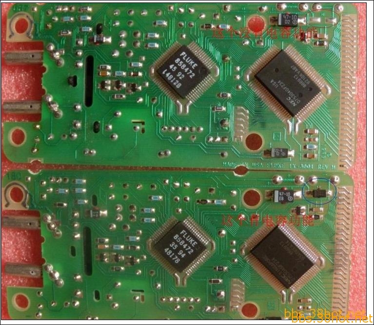

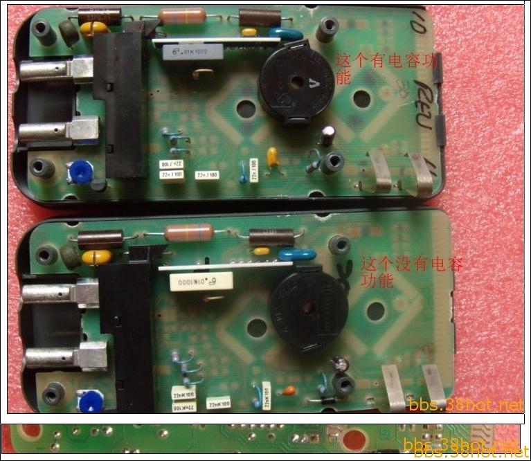

前几天有发帖出一个带有电容测量功能的F10, 原以为是主板的不同而有不同的功能, 经过一番的研究后(其实是我太菜了)才发现F10增加电容测试功能是非常简单的一件事情,跟主板完全无关。
手头上有FLUKE10的童鞋赶紧动手试一试吧。

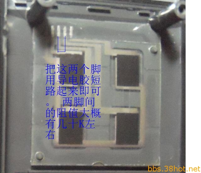

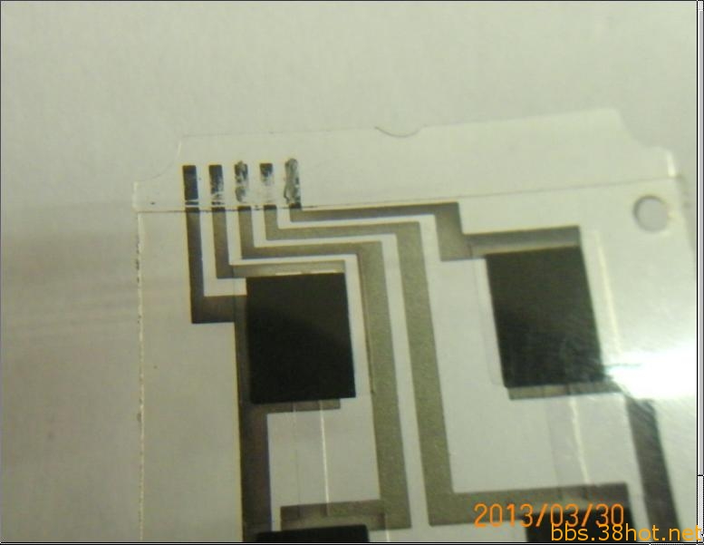

不管你手头上的F10是什么版本,都可以实现电容测试功能的, 你只需要把按键上的第三,第四脚用导电胶短路起来即可。

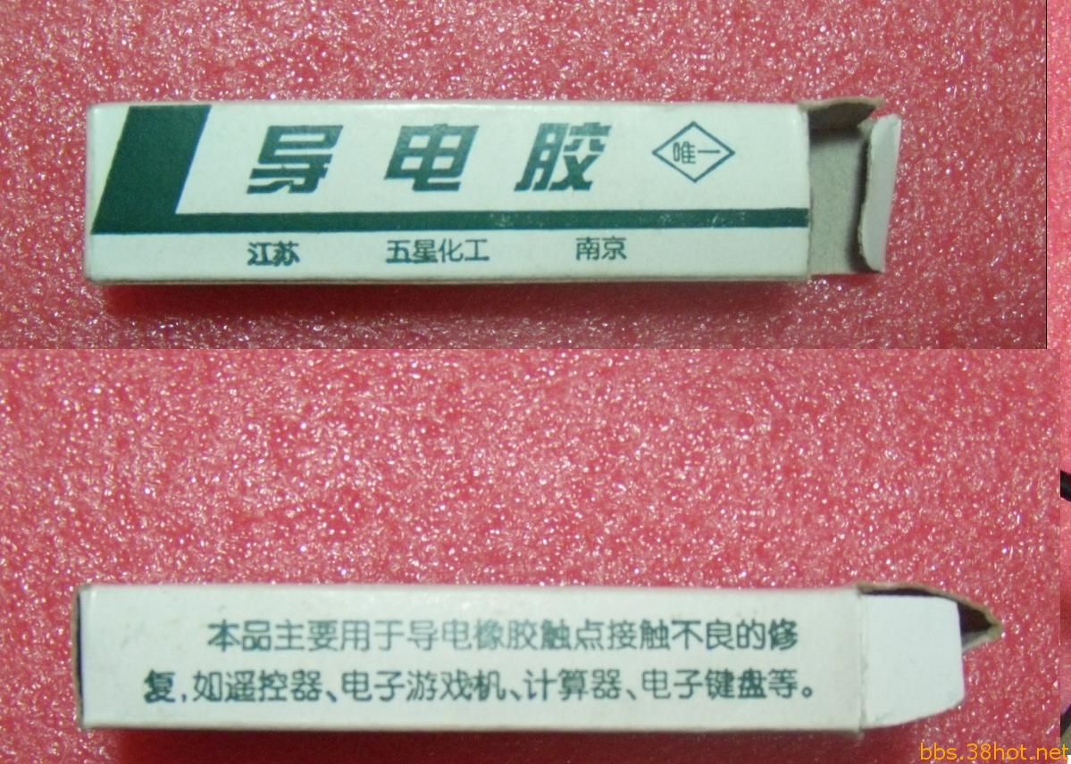

为什么用导电胶原因有二:
1. 用导电胶短路后, 测量其两脚间的内阻是几十K, 二不是零点几欧。(如果直接会焊锡短路会怎样? 需要坛友们自己试验)
2. 用导电胶的第二个好处是,随时可以恢复,不想要电容测试功能,直接用牙签扣掉导电胶即可。

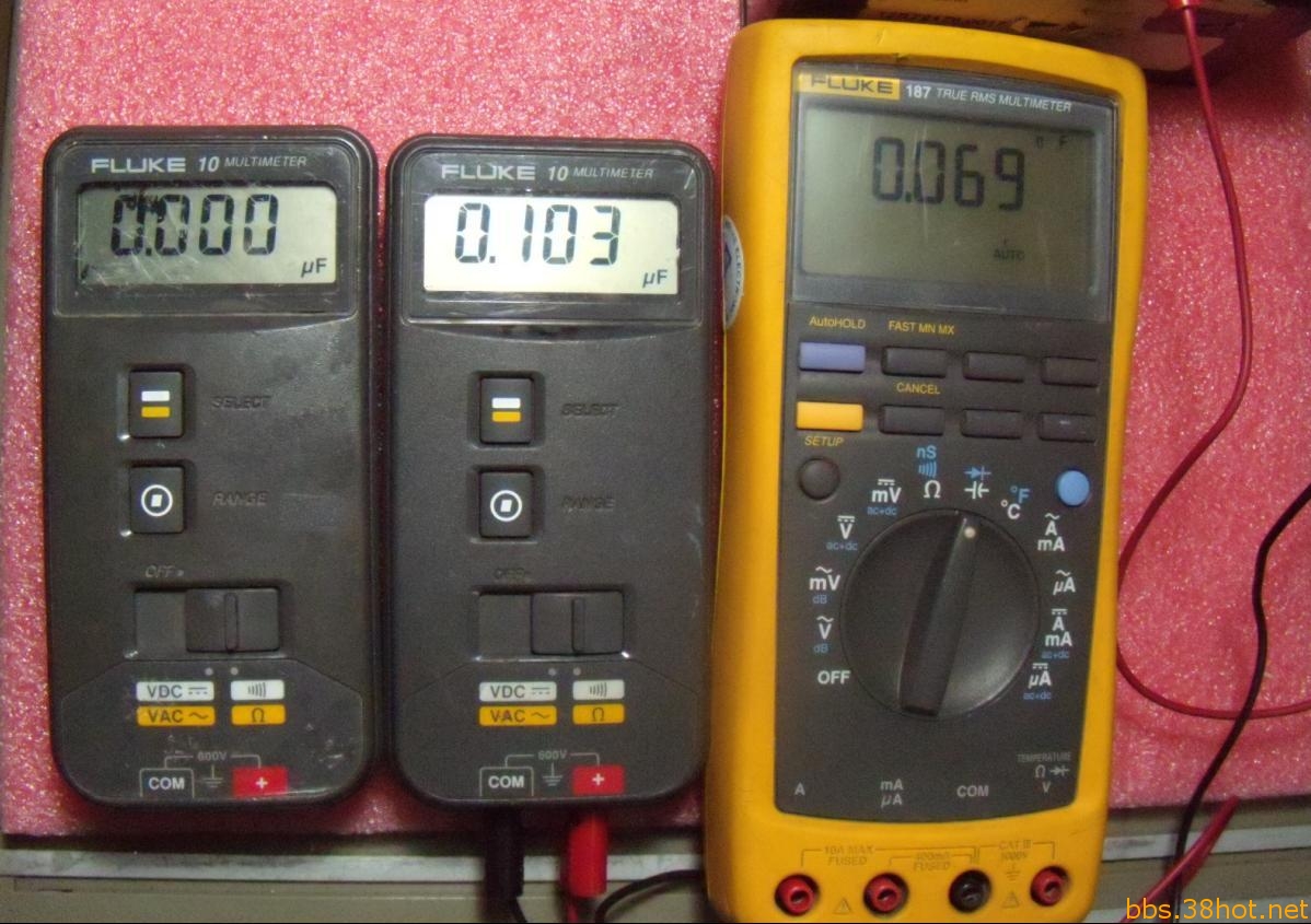

DIY后开机把档位拨到二极管档,然后按“RANGE"就可以进入电容测试模式了。 想转回电阻测试模式,按“SELECT"即可。 想转回二极管测试模式,直接按“RANGE"就可以了。。。

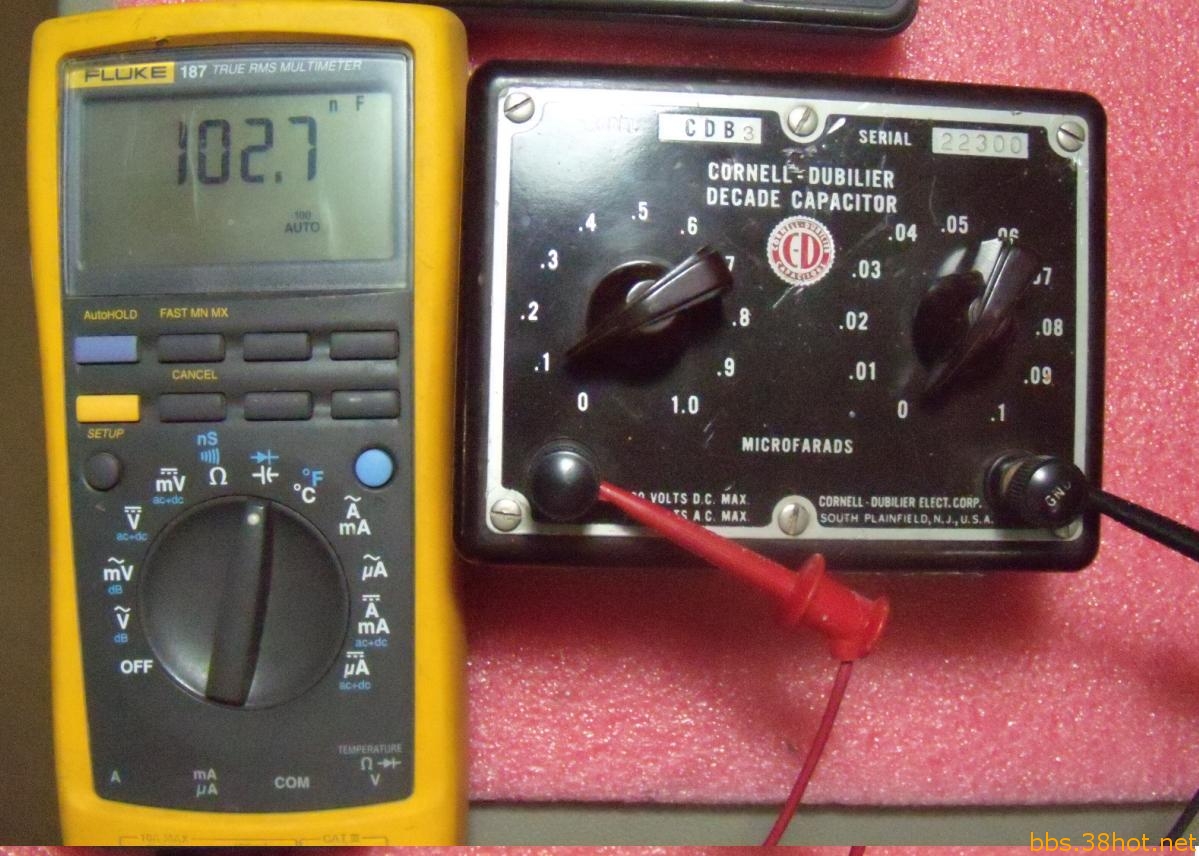

测试精度我用187对比了一下, 精度还是比较可信的。
废话不多说了, 上图吧。

导电胶自己去电子市场买啊,不到10块钱的。 想叫我帮买也是可以滴[s:34]

增加了一个很实用的功能,但是也减少了一个自动和手动量程的功能,呵呵
fluke10.11.12的板子是一样的,电容的功能都有,还有一个办法就是在外壳上打个孔,增加一个电容的按键也可以的,打孔的位置可以参照fluke12的位置

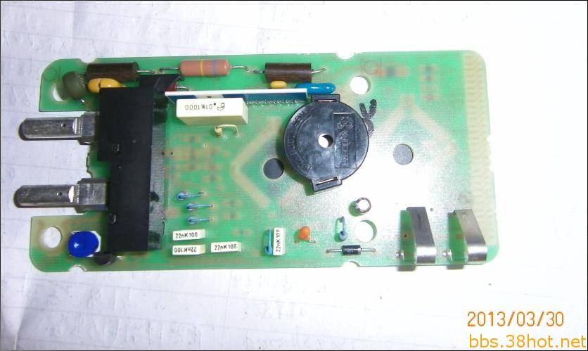

发表于 2013-3-30 16:31:46 | 显示全部楼层
大哥啊!你给我发来的表功能键不起作用!!!!
发表于 2013-3-30 16:47:06 | 显示全部楼层
发表于 2013-3-30 16:48:35 | 显示全部楼层
发表于 2013-3-30 16:52:27 | 显示全部楼层

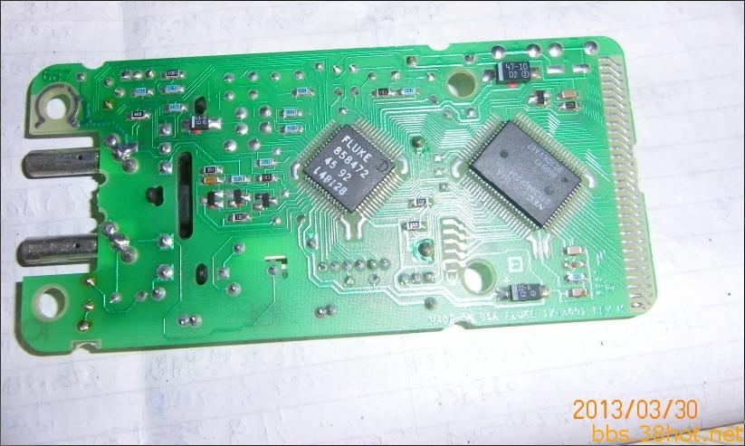

发表于 2013-3-30 16:54:53 | 显示全部楼层
根据你帖子照片你应该要发集成块编号为48178那个给我
发表于 2013-3-30 17:09:02 | 显示全部楼层

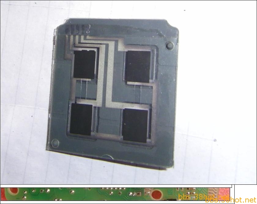

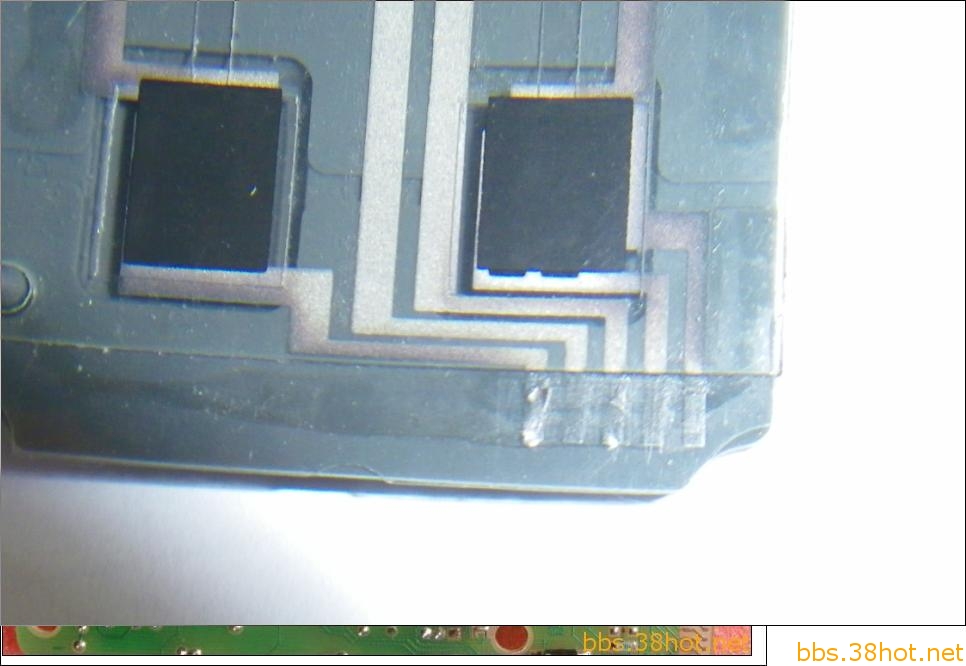

发表于 2013-3-30 17:10:44 | 显示全部楼层
兄弟!给我换个键控板哇。不然没法用得哇
