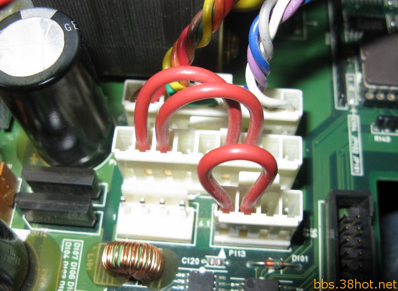

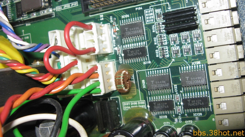

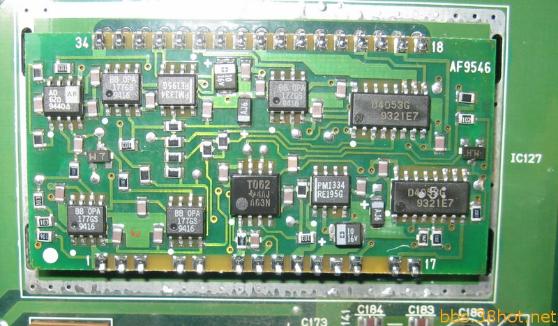

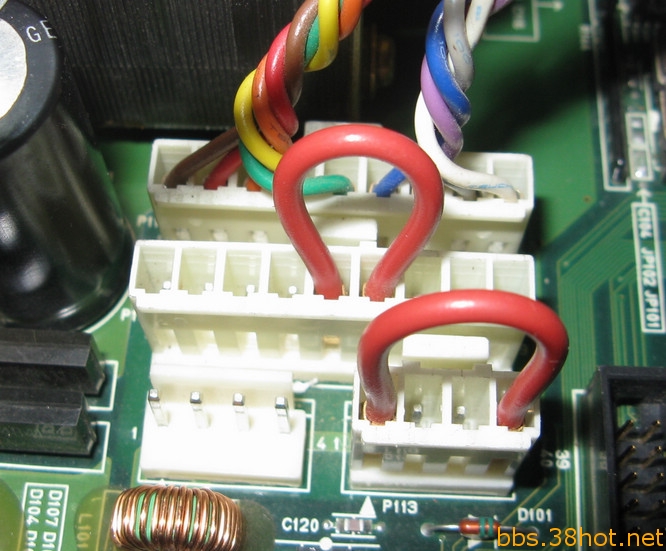

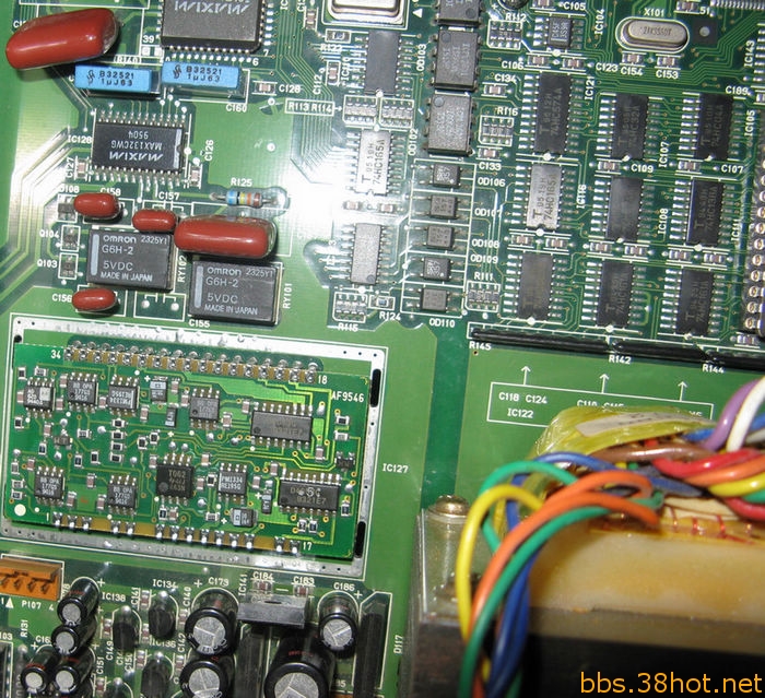

1,跳线方法:第一张图是原100V跳线,,第二张图为240V跳线,其余几张为内部图,,有一张是屏蔽盖里面的小电路板图!
2,在坛里买了个很残的3227,,收到后发现除了卖家说的断了一条接线柱的引线外,,还发现电路板上的电池漏液,电压也没了,,所以先卸下电池,,用酒精洗了一下,,之后换了个电池,,开机没错误,,但测量偏低,,按0 ADJ出Err 02故障,,不知道是不是校准数据没有了,,特意求助!!

楼主威武,100~220V收藏了,这个机器貌似需要外接温度传感器才能正常工作的
