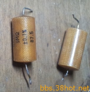

刚刚收了个国产万用表,阻值能查,直流电压没法测!
拆开看里面这两个东东 一个无标识的4.68M欧, 一个 有标识的测得3.3PF。。。
求助老师指点!

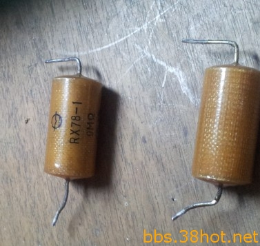

是老的国产线绕电阻。
若是测量阻值无穷大,往往是内部开路。阻值大的电阻,开路是常见故障。
有标志的是9M,0.1%,国产万用表实际不需要太高的精度,可以用同阻值的精密金属膜代用。

那个没标识的用什么替换? 这两个电阻是不是一样啊?
一个有标识一个没标识。。 有标识的估计坏了。无标识我怎么知道好不好。里面才4.68M欧

那没标记的呢?算是好的?我就很奇怪怎么会有没标识的绕线电阻??
这个是台式国产3位半的表
IC 是 icl7107CPL 的

没标志的那个一般是好的。可查阅一下线路图核对一下阻值。

回去瞧瞧是不是, 好像串了一个900K的
