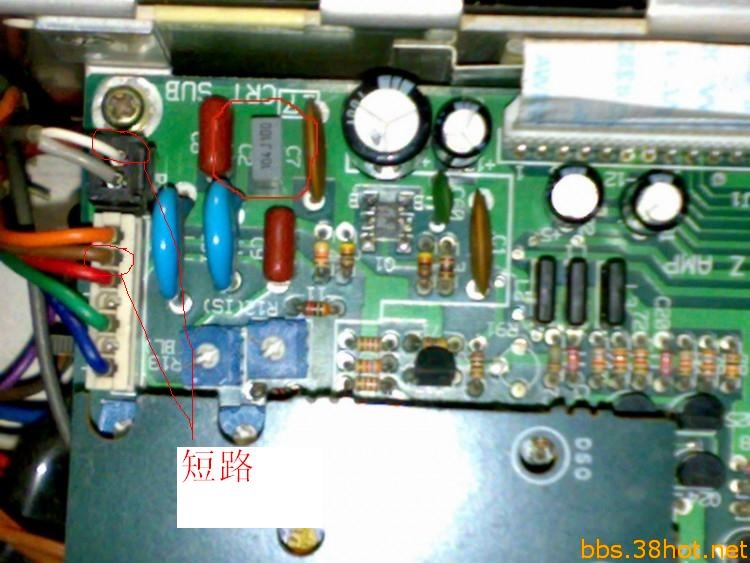

请大佬看看。是不是示波器示波管碰极了

故障现象与下面帖子的相同:
https://bbs.38hot.net/read-htm-tid-19655.html
查相关电路没有发现问题。
后发现拔下板子最边上的那个两芯插头没影响。测下面两处是短路的。
请问一下,是不是这个示波管碰极了。

daijun
daijun
发表于 2013-3-25 13:49:36
最上面那个白色线是通到示波管中间的一个接线端子上的。
下面的棕色的线是通到管座上面的。
老兵1234
老兵1234
发表于 2013-3-25 14:30:47
经实测,这两点就是连通的。继续检查别处吧。

daijun
daijun
发表于 2013-3-25 14:41:35
晕啊。聚焦部分都查过了。没发现问题啊。就那么几个元件。
daijun
daijun
发表于 2013-3-25 14:43:14
还有一个问题。就是这上面有好几根线都是通到管座上面的。谁有这个示波管的资料啊

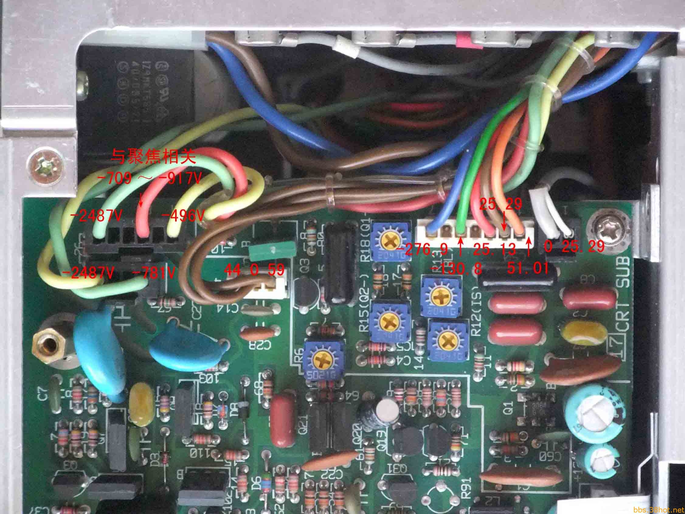

老兵1234
老兵1234
发表于 2013-3-27 17:59:53
我把CRT SUB部分的几个插座上的电压测了一下,供你参考。如果偏差较大,对症检查。

daijun
daijun
发表于 2013-3-27 22:48:45
实在太感谢老兵兄了。
真是不知道该说什么好了。
