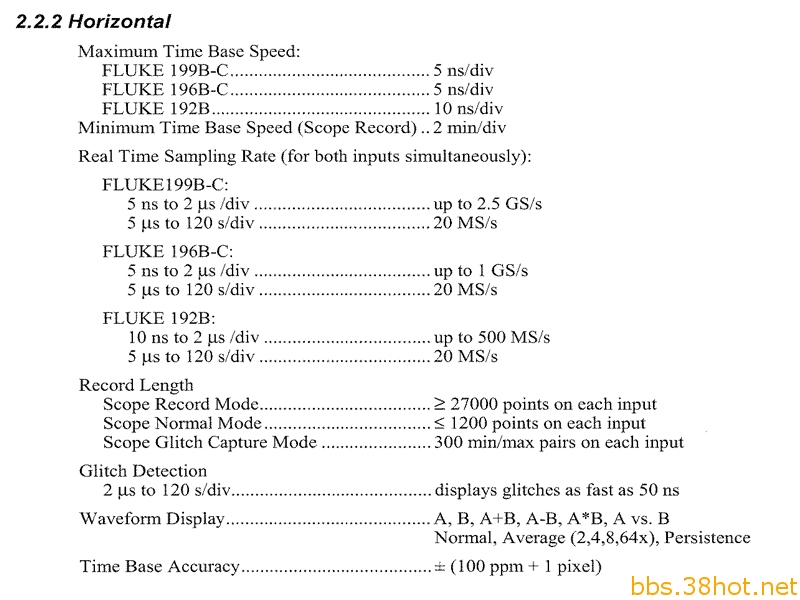

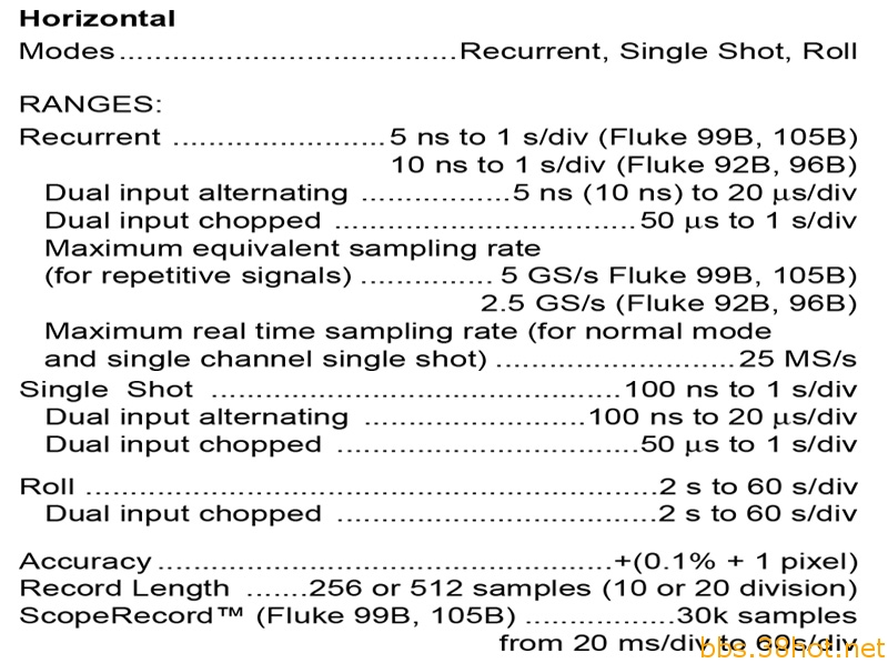

这是福禄克199和105B关于采样率的描述,请大师解释一下两者的具体差别。
用一个标准统一量化一下两台机器。
谢谢了。
发表于 2013-3-24 00:40:13 | 显示全部楼层
105的等效采样是5GS/s,实时采样是25MS/s。换句话说,105最快每秒采样25M点,5G是通过数学方法对周期信号处理得到的。
199的实时采样最高是2.5GS/s,受限于储存等原因5us到120s档采样率只能到20MS/s。
数字示波器主要看实时采样率,等效采样率太"虚".105观察非周期信号理论上只能到12.5MHz,已经太过时了.

请教:199观察非周期信号理论上能到什么水平?

一楼基本回答了,我补充一下吧。示波器有两种采样率,一时实时采样率,一是等效采样率。其中实时采样率就是机器真正的采集速度,而等效采样率则指机器在第一次触发时先进行一轮实时采样,然后在第二触发时延时一点时间进行第二轮采样,然后在下一次触发后再延时多一点时间进行下一轮采样,反复若干次后,将这么多轮的数据相互穿插拼接成一个完整波形。等效采样通常只能用于采集周期信号,它是当初ADC和数据处理力有限时的一个折中处理方法,对于实时信号无效。一般数字示波器都有高倍的等效采样率,通常是实时的几十到一百倍,50倍最常见。像我用过的普源机,实时500M,等效25G,一台中高级端泰克机实时40G,等效2T。对于105设计初衷是工业现场用的,测的基本是周期信号,受当时的成本和用途影响做得实时能力很弱,如果用于开发就不合适了,除非你只用于测晶振信号。而199是升级机型,弥补了105的缺陷,实时能力大幅提高至2.5G,已经高于国产主流台式机器,适合很多用途。带宽所限,不可能看1.25G信号,但是看200M正弦或失真较小地看70M方波是可以的。

他用词可能不当,但是105实时25MS/a的采样率,测量非周期信号,想要得到比较正确的结果,只有周期大于0.1us时才有意义
普源再怎么山寨,采样率做在那里,500MS/a的采样率怎么都比25MS/a高了20倍。如果用来开发,测量对象波形总是没有规律的话,山寨的普源500MS/a绝对比大牌的福禄克25MS/a好用
