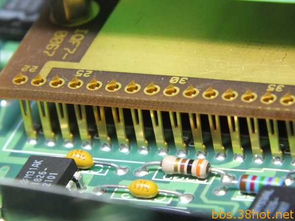

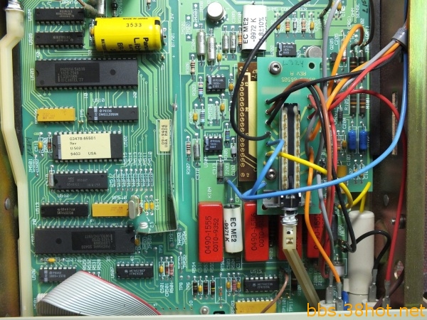

坛里收的DCI故障的3478,检查后基本确定前后切换开关S1部分短路,U102模块局部损坏,谁有配件板,我要拆U102,懒得拍照片了,借用poseidonstorm的图,这东西应该是HP定制的,除了拆板不好找

DCI 坏就坏 、其他功能好就好 换U102代价高了点

忘了说一句,一般U102我认为不太会损坏的~
你可以拆下换换继电器看看是否正常~

没时间仔细查,只是粗略的判断,刚才看了看电路图,该机其他功能都正常,自检也不报错,唯有DCI显示过载,完全独立的DCI通道在U102内部,替换是最省事的方法

针脚真漂亮,镀金的亮闪闪的
