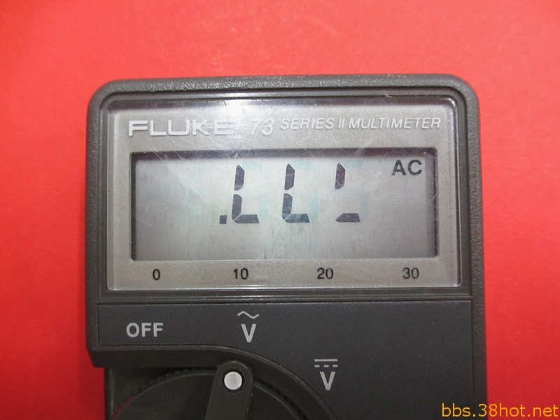

发表于 2013-3-22 20:20:41 | 显示全部楼层 |阅读模式
福禄克   73显示显示不全 该怎么办。。求求告诉解救。。。万分感谢了。

发表于 2013-3-22 21:06:47 | 显示全部楼层
有可能是液晶部分接触的问题,先检查下。

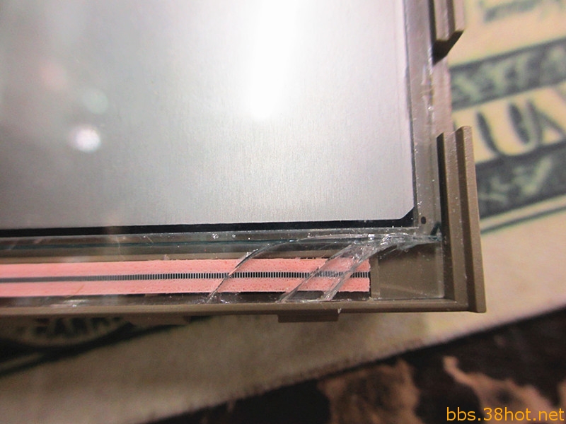

 楼主| 发表于 2013-3-22 21:42:19 | 显示全部楼层
IMG_2708_副本.jpg 拆开看了。。。发现液晶的玻璃裂掉了怎么办?》????
发表于 2013-3-22 21:49:04 | 显示全部楼层
那只能换屏了,有点可惜
