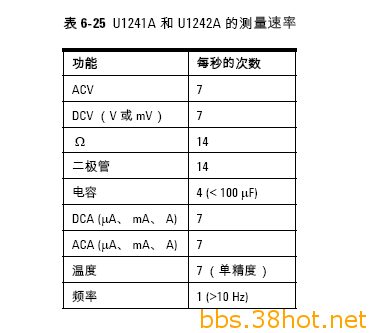

说明书给出的比福禄克的快,我用U1253B感觉比福禄克189要快。

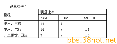

U1240.U1250,U1270这几个系列都是很快的,和3楼的数据一样。反而FLUKE的表最快才每秒4次,包括80,180,280系列,从速度来说agilent比fluke快得多。细节请有agilent 的朋友说说

我觉得数据说明不了问题。比如前面表格中安捷伦的电阻档每秒14次,福禄克的每秒4次,安捷伦的比福禄克快3倍还多,我表示怀疑。

手持表中,能像安捷伦说明书那样给出不同测试项目的速度是少见的。国产表能大大方方给出的非常少见,这类表大概都在2-3次,福禄克低端表也是这样,高端表大概在4次。
我用表偏爱速度,因此折腾过好几款表:三和PC500A,每秒5次,名副其实;优利德71A、C,大概2-3次;华谊8218、2.5次吧;泰仕803,大概四次;福禄克189,大概4次;再就是安捷伦U1231A、U1253B..........,只有三和PC500A和安捷伦使用起来才感觉良好。国产优利德71系列感觉速度还行,但是综合指标太差!
安捷伦手持表推出市场时间不长,体验的没有福禄克的多。
自己体会,数字表5次以上的速度基本上可以,能在10次左右比较合适,再太快不适合人工测试。
