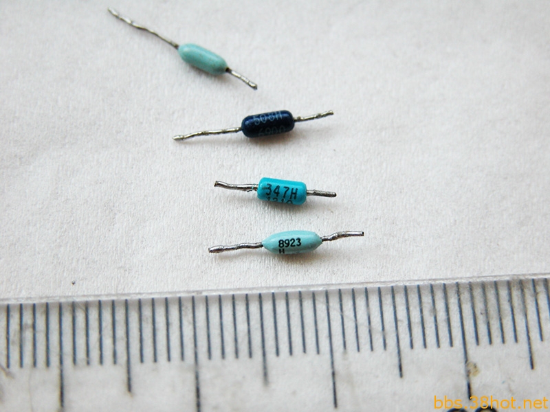

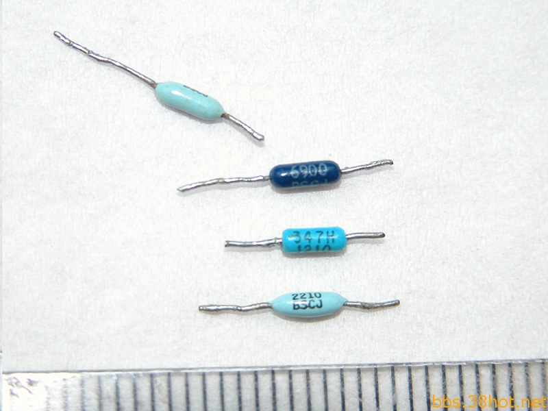

从医疗设备拆下来的,很精确,用FLUKE189测与标注完全一致。
请教大师们,这是什么类型的电阻,参数,精度,稳定性如何?

就是DALE的普通金属膜电阻而已。。

看款式应该是DALE,颜色是蓝色的那个稍微高级点!189测电阻,小数点后能几位啊,电阻不能这么看,准不准是一回事,稳不稳又是一回事!

是达尼的金属膜电阻。在金属膜电阻中属于比较好的,但是和线绕及金属箔相比,显然差距还很大。误差等级1、2、5%的都有。
衡量电阻档次的最重要指标不是精度等级,而是老化(时间稳定性)和温漂(温度稳定性),这两个指标不好的,不能算作高等级电阻。

谢谢各位了。
