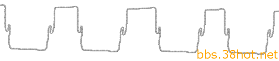

没有相机,手机也不给力,
只好手工画一个,
方波输入的时候,
屏幕上就显示这样的图形,
请问各位大佬,
该如何下手呢.
发表于 2013-3-21 07:56:07 | 显示全部楼层
什么频率的方波,用了什么探头,是否确认探头已经正确补偿?
发表于 2013-3-21 08:29:28 | 显示全部楼层
用另外一个好的示波器,逐级测你的示波器,看看问题在哪段

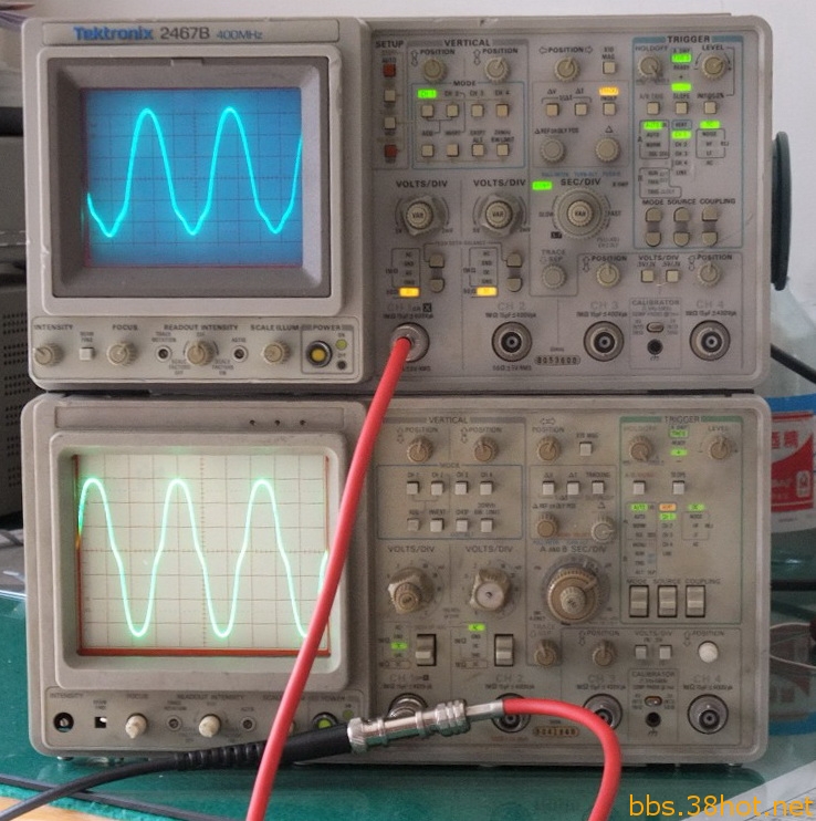

发表于 2013-3-21 11:08:44 | 显示全部楼层
输入一个正弦波看看,如果波形中部也发生折叠(如图,这两台机器都是U400损坏),并且显示的波形与信号实际幅度相差甚远,一般是U400坏了。
