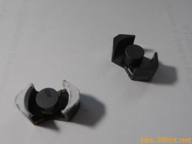

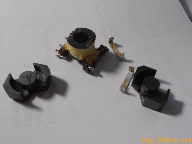

这台FLUKE97 、受过严重内伤,工字电感连根断掉了三个(丢了),这个RM6的高频变压器也裂了,其中一些碎片丢了。虽然通过拆解 知道了变压器参数,但是我草民一个,没地方买去(好像原来的也停产了),淘宝上卖的山寨货我也不会考虑,派睿上看到了,参数都不一至,价格还超贵。今偶得一个FLUKE手持表主板,拆得一个RM6磁芯,决定自己动手绕变压器。
变压器不知道是什么厂家的,不过FLUKE板子取下来的一定不会是山寨的。对着光看,变压器中间有缝隙,可见变压器一定是预先调整过气隙的。
首先要知道变压器性能,我用0.2mm漆包线绕在骨架上10圈,装入磁芯进行测试,发现电感大约60uH,那么这个变压器磁芯很可能AL是600。这个值比FLUKE97的磁芯大很多。尝试用砂纸打磨,但是磁芯很硬,砂纸磨秃了也没磨下去,只好垫了些纸在磁芯两侧。反复调整,终于合适了。

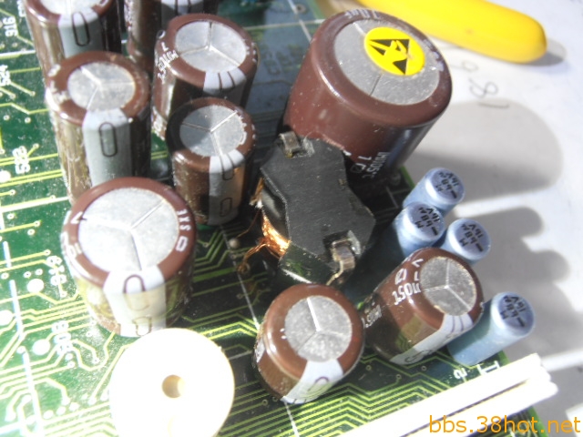

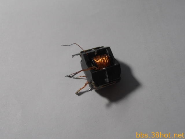

原来的漆包线拆解的时候给搞断了,这里用节能灯变压器里的0.16mm漆包线绕制。内侧原来是0.2mm双线并绕14圈,这里因为线细了所以用0.16mm三线并绕。外圈因为-30V的供电电流很小,所以直接使用0.16mm绕制。按原来的参数绕制好后,通电试机。
开机后“滴”的响了一声,不过屏幕没有图形。经过测试,-30V只有-19V,比设计值低很多,怪不得屏幕无显示呢。
估计是磁芯变化了,原来的比例不对了。拆下再绕,为了安全起见,先再-30V绕组上加绕三圈,再装机测试。这时-30V电压为-21V。既然这样,接下来就可以放心的绕了。最终绕了85圈,装机测试,屏幕有图像了!。此时测试下-30V电压为-28.8V。

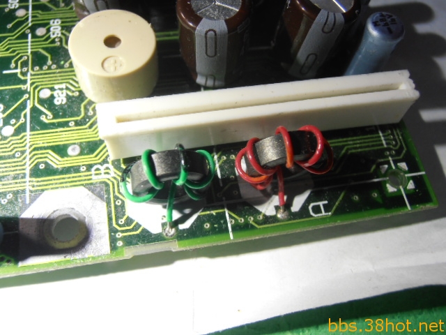

以前的工字形电感,用节能灯里拆来的环形电感替代,也是自己绕的,电感量与手册一致哦、
