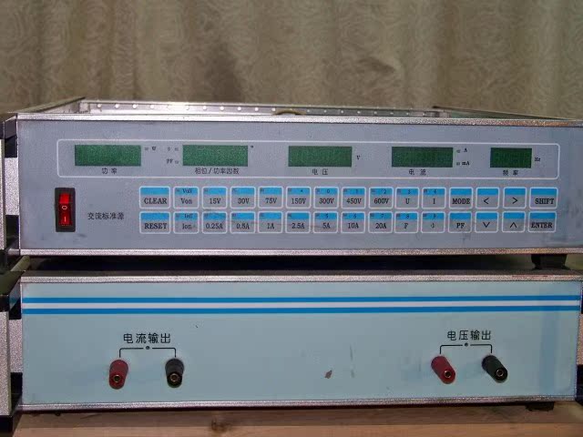

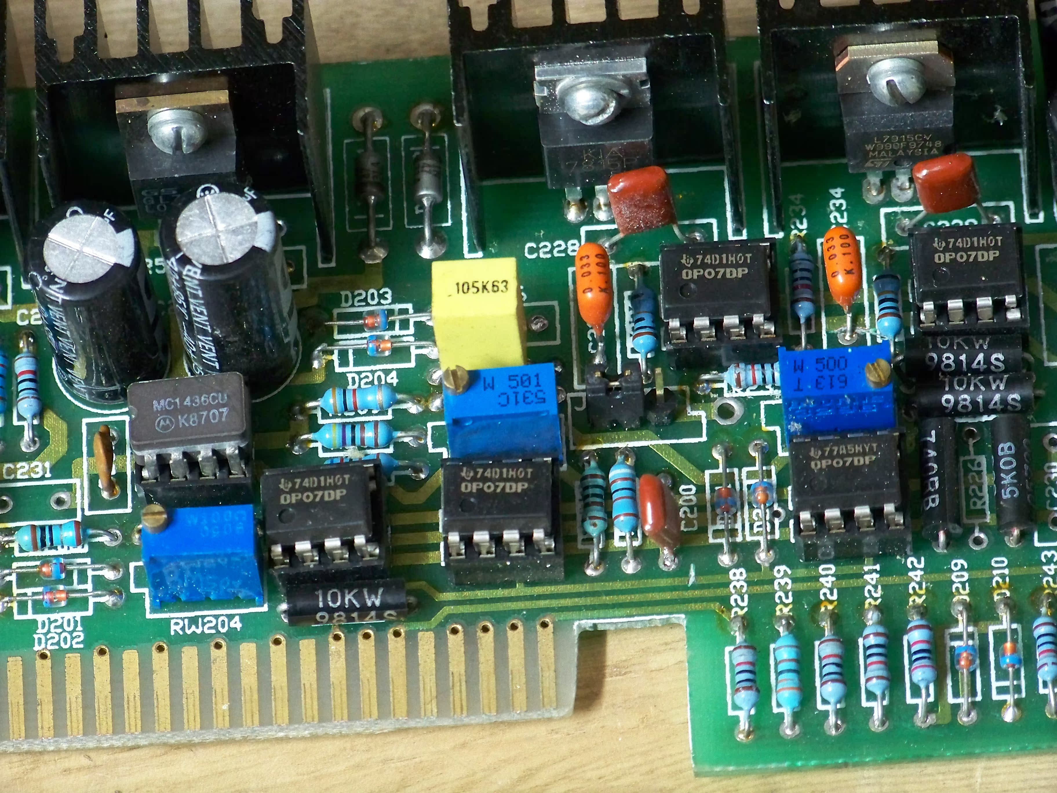

近日,得了套三无名为交流标准源的DD,无型号、无生产厂家、无生产日期等……
一套双机,一台主控,一台看来是电流电压放大。
主控机用了双LM399……做工却实在不敢恭维,内部器件生产时间从92年到99年都有,无语了。
只在提手内侧找到一个上海远东仪表厂字样,但搜不到相关资料,求各位大神,看哪位接触过此等神物,还望能指点一二,现在连电都不敢上,不确定两机电源是如何连接的。有需要细节图,吱一声即可。
另,并口线是我自己连的,猜测这是两机的通信途径。
发表于 2013-3-19 23:25:45 | 显示全部楼层
看起来不算太差啊

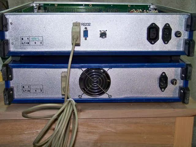

那数据端口怕是不能用普通并口线连,怕是要自己做一根,一对一的连,自己看看电路,通过接地脚,确定一下线序。
发表于 2013-3-20 02:18:54 | 显示全部楼层
看插头形状应该是这样,也只能是这样:

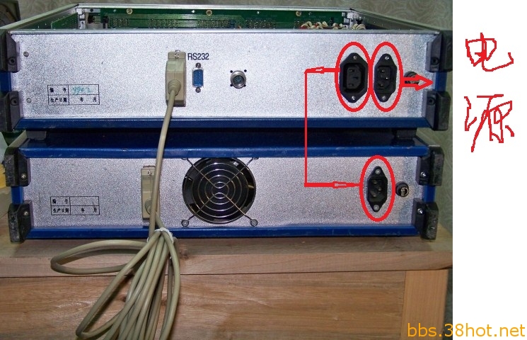

线确实应该是这么接的,但是到放大器去的电源线,是受主控机控制的,同时貌似火零线对换了下,所以有点迟疑,不敢随便上。

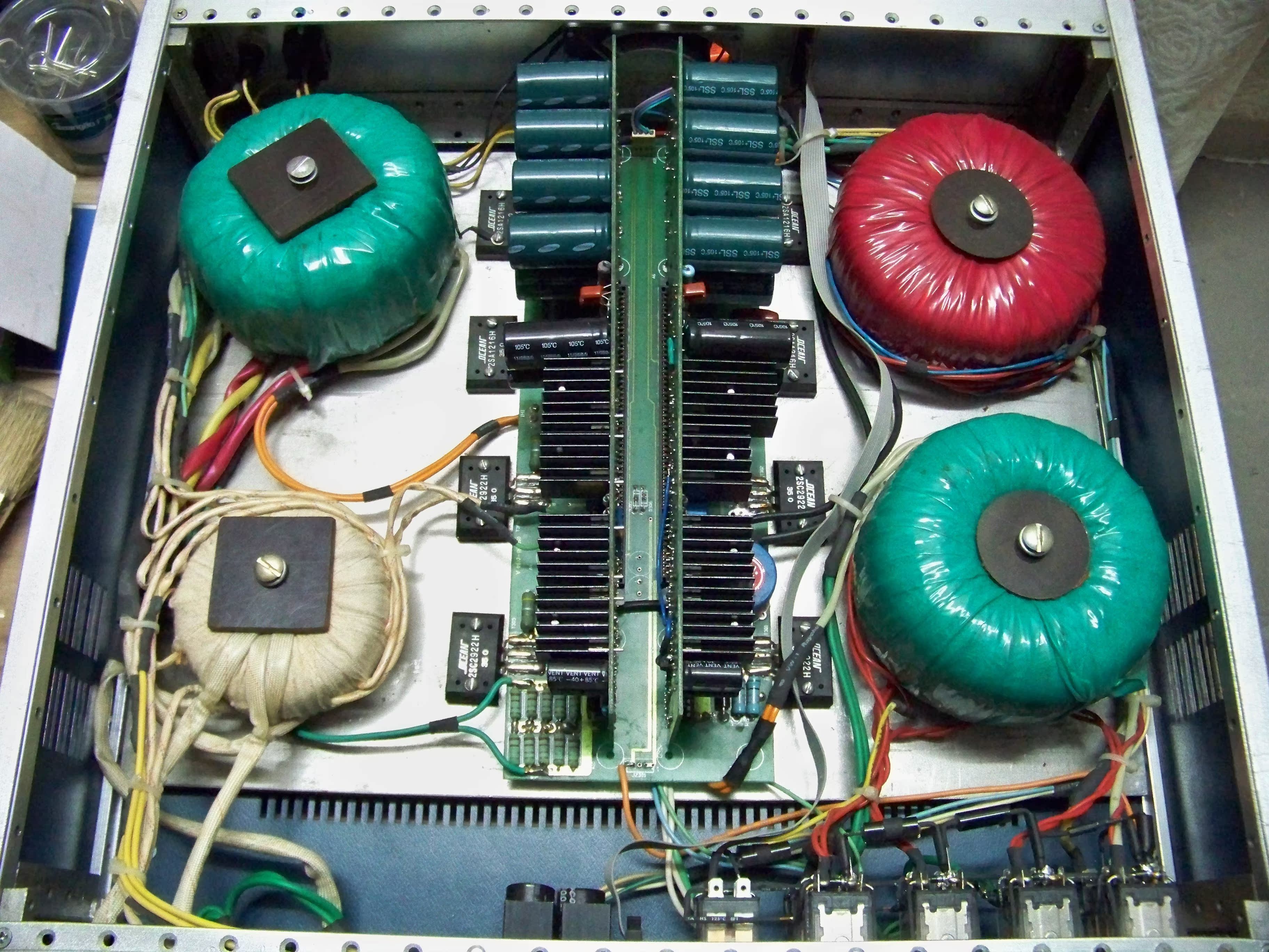

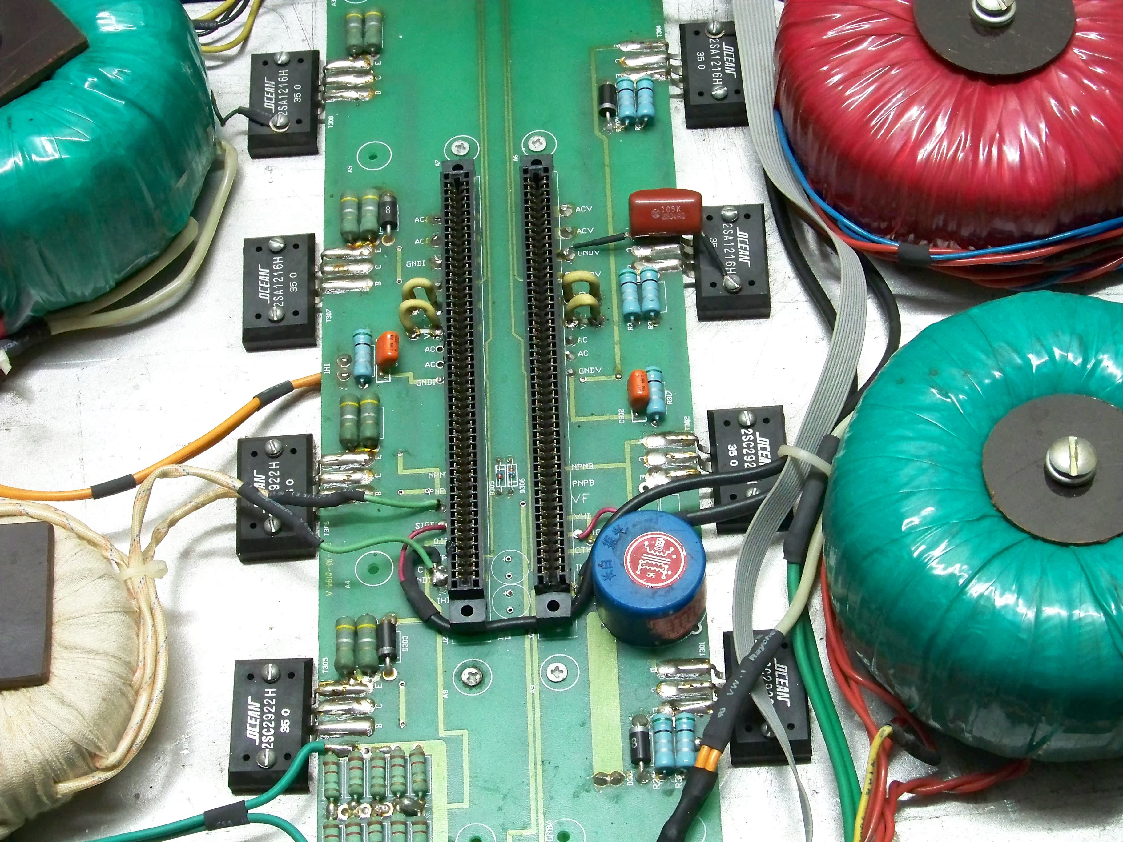

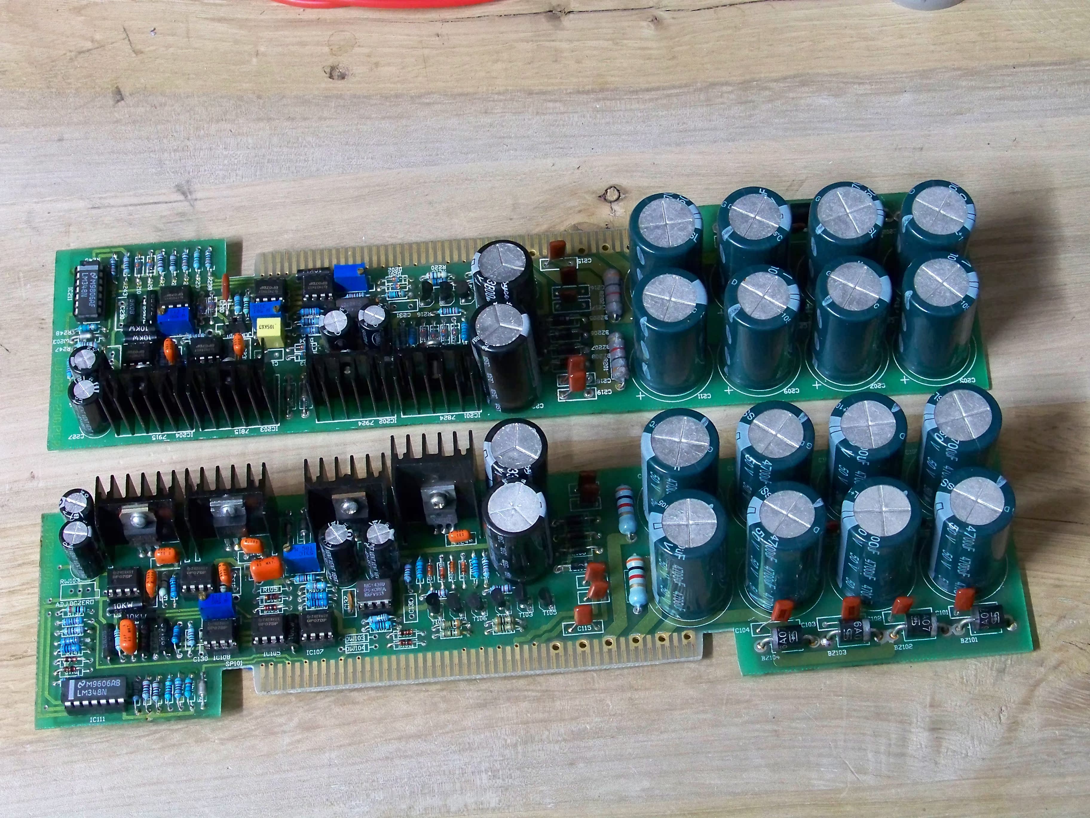

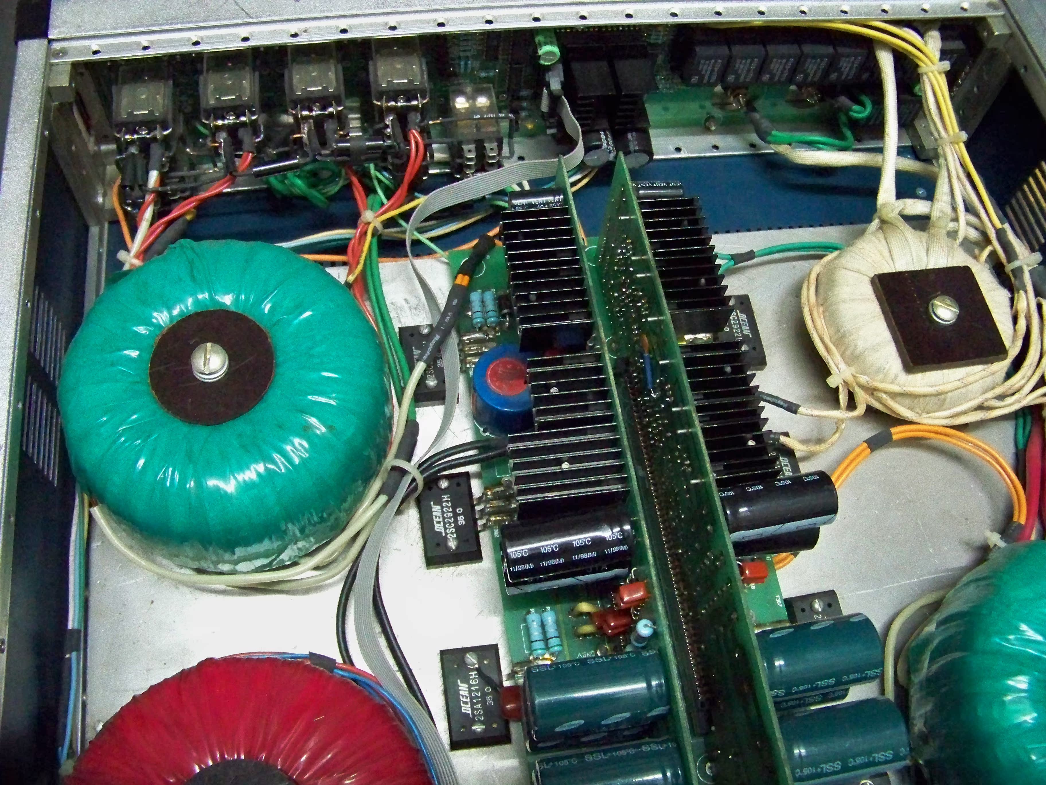

下面的功率部分打开看看。
 楼主| 发表于 2013-3-21 17:22:32 | 显示全部楼层
晚上回来多上几个图。
 楼主| 发表于 2013-3-21 22:49:49 | 显示全部楼层

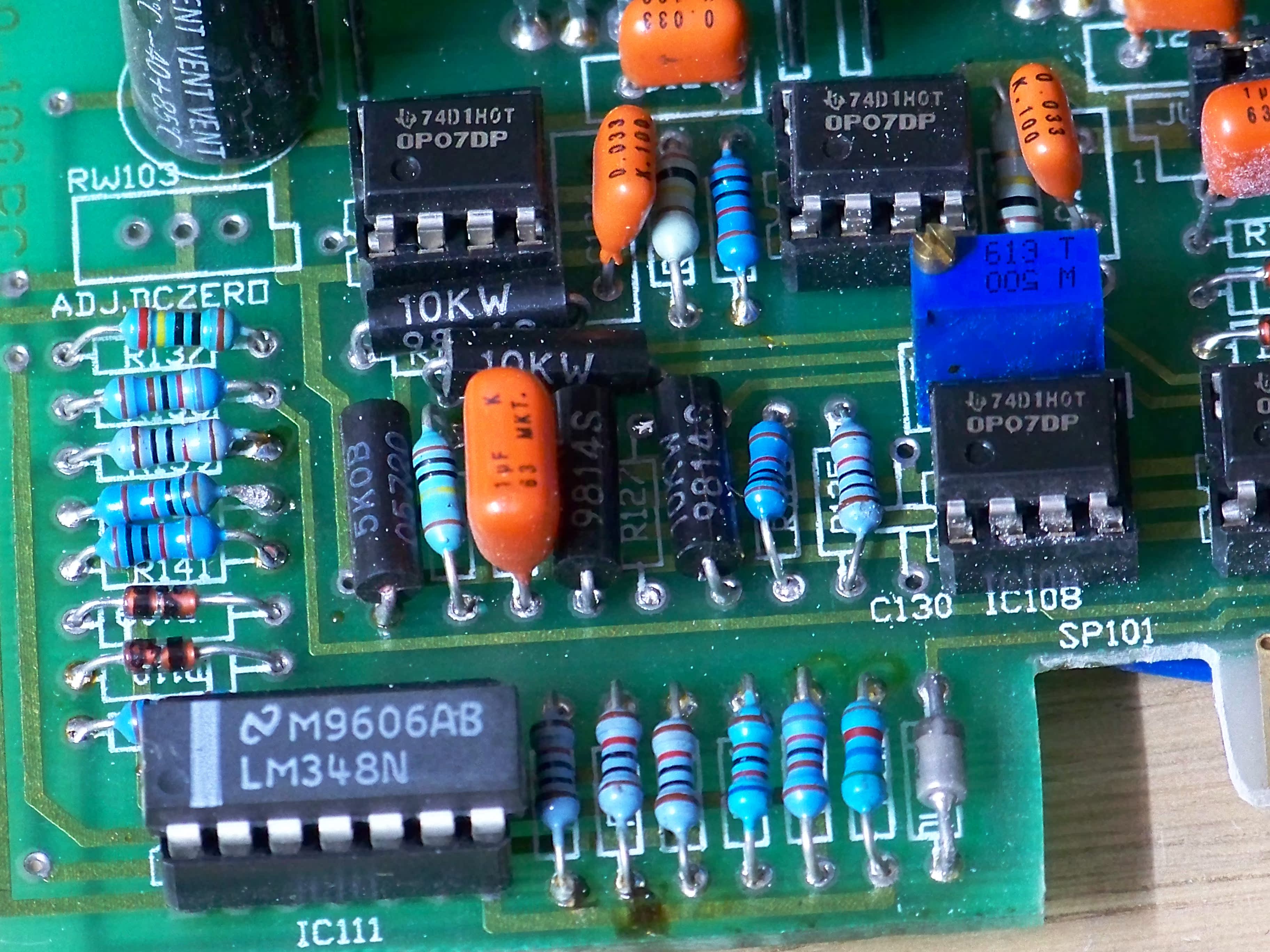

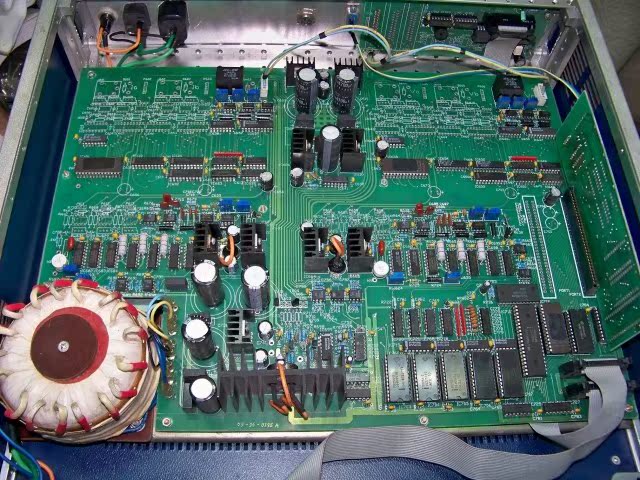

图片来了,点击可放大。

交流基准真的不多见,不知道精度是多少?

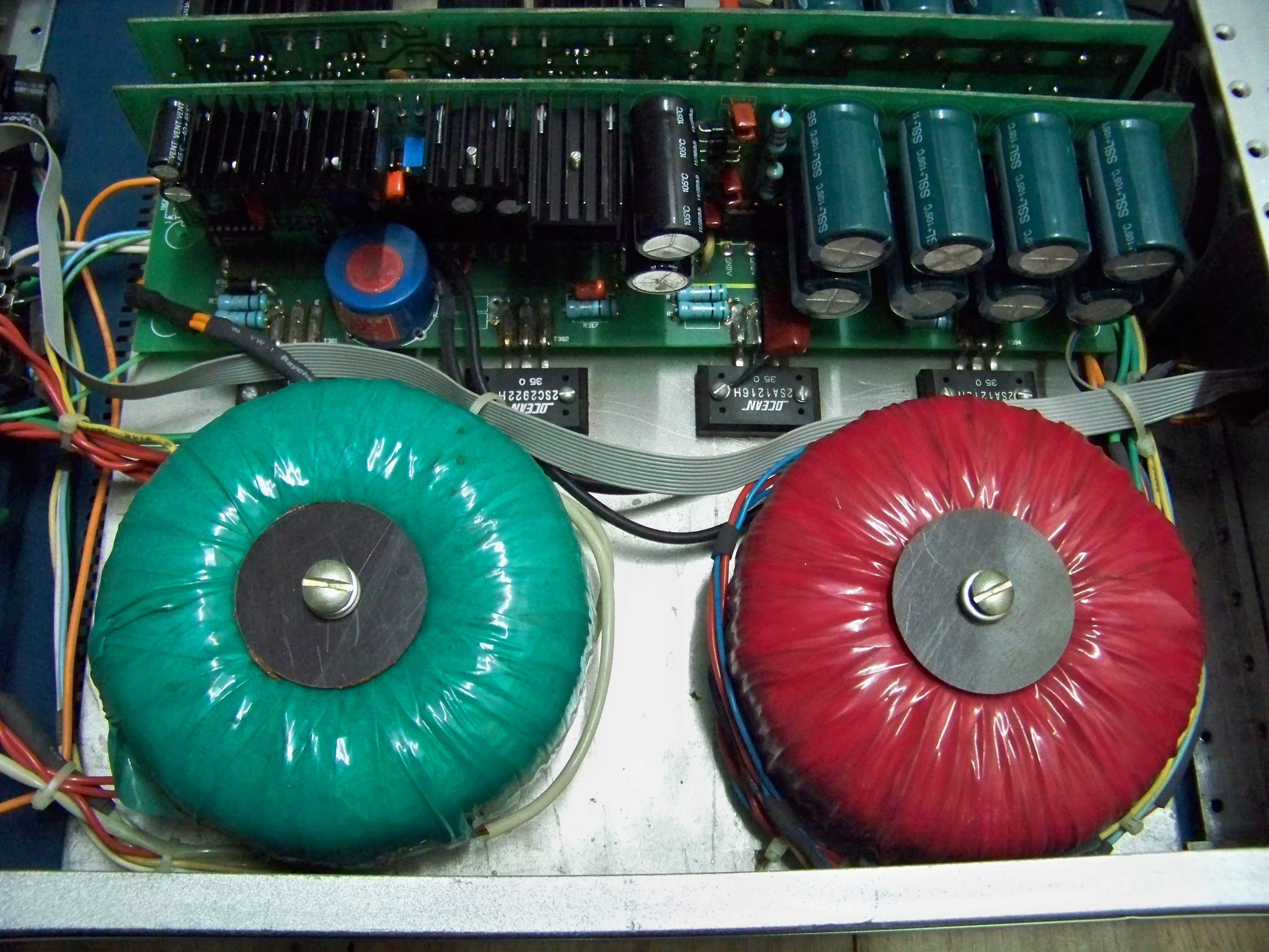

4个环牛真给力
发表于 2013-3-26 11:58:29 | 显示全部楼层
从图片看,下面的箱子是电压和电流的放大器;上面的箱子是主控,包括信号的DDS合成,也可能包含了测量电路,上面的箱子可以单独通电,应该不会造成损坏;
两个箱子之间的互连,可能不是普通的打印机线直接连就可以的,普通打印机线里面可能会把地线全部并成一根线,最好是自己焊一根一对一的线试下。这条线里面有模拟信号线、也可能有采样回来的信号线,还有控制继电器的线,如果能对照电路把线路理清楚来是最保险的。
两个箱子都是变压器供电的,火零线换了应该没有影响。
发表于 2013-3-26 15:56:05 | 显示全部楼层
这台设备的亮点,应该是在功率因数部分。由于电压和电流之间的相位是数字可控的,因而扩展了这台标准源的应用范围。
楼上说的“DDS合成”,在这里是不太可能的,使用锁相环倒是个顺理成章的途径。
DDS是直接数字合成频率,那个年代概念和样机都已经有了,就是用的查表法合成,但集成度不高,成本更是天价。二进制模拟信号直接合成与查表法数字波形合成方法是那时候直接数字合成频率的两大类型,现在二进制模拟信号直接合成方法已经寿终正寝,活下来的就只有在后一种方法基础上发展起来的DDS。

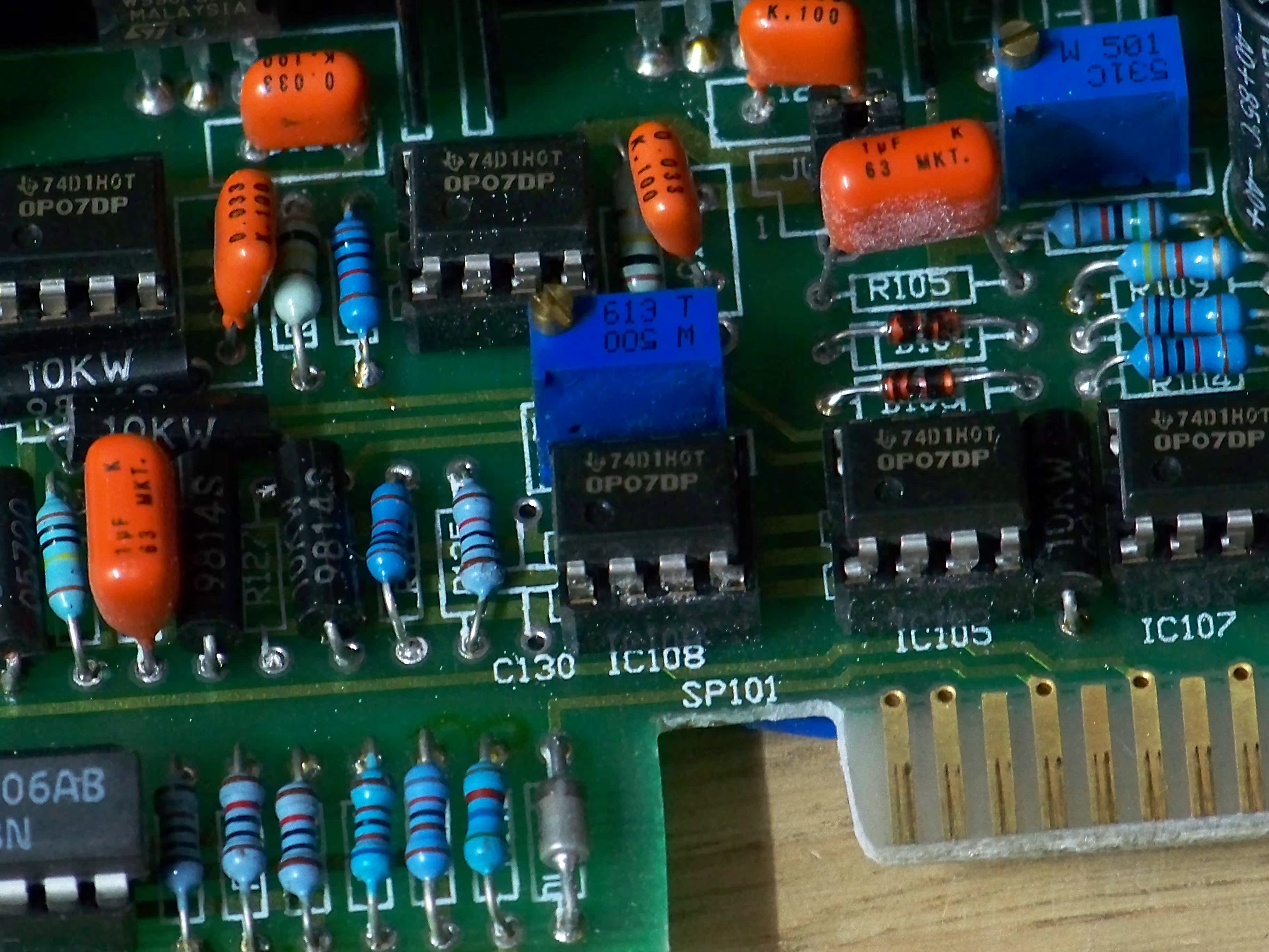

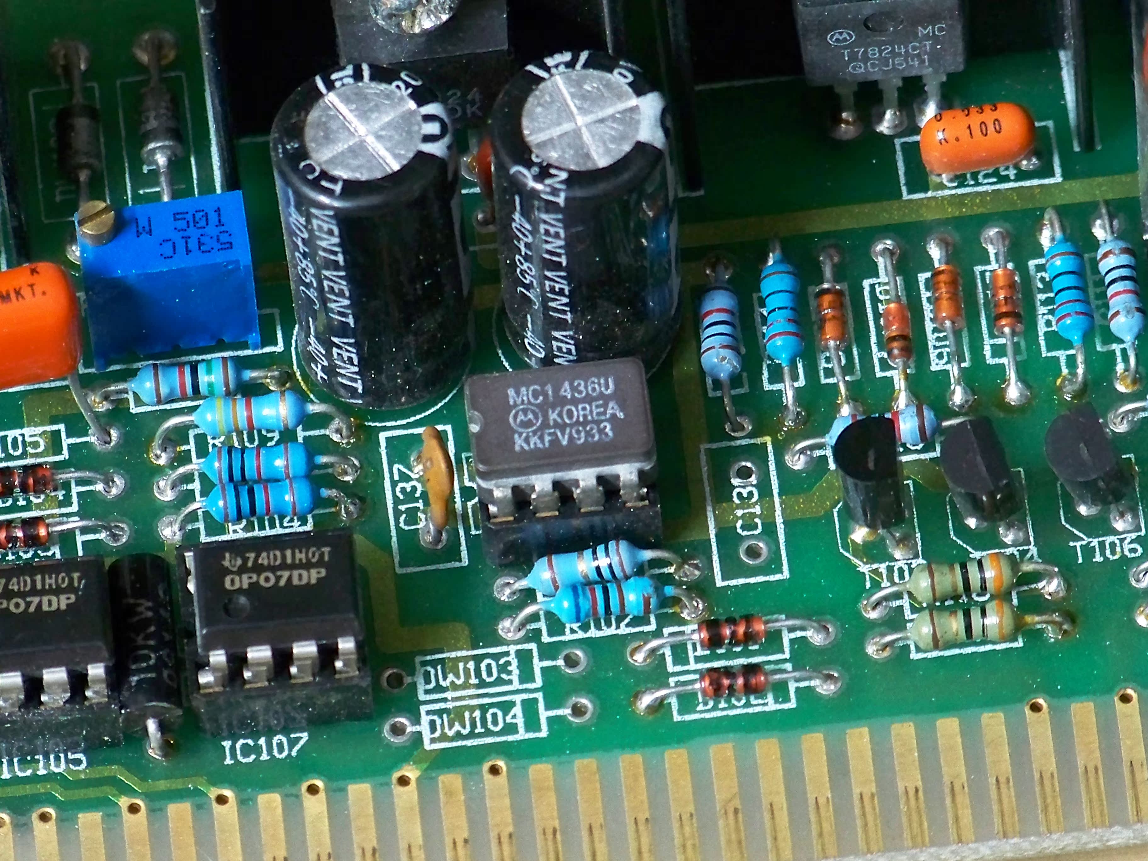

可以肯定的是,这台设备是将正弦波表存在EPROM里,用计数器对EPROM寻址,并将EPROM数据送到DAC,从而合成出正弦波信号。我不知道这个是否算是DDS。
中间位置有个贴了黑皮的就是存储波表的EPROM。旁边有三个20脚的可能是DAC(图片看不清,我猜的),可能是合成三相波形的,靠后面有两相的电路没装器件,装了的那一相上应该有两个调节幅度的(两个8位合成16位)DAC,我估计的。DAC可能是DAC0832。
左右两部分电路基本一样,一边是电压、一边是电流。

单片机部分的问题,接触不良的可能性大,可以把插头和IC拔下重新插回去试试。
