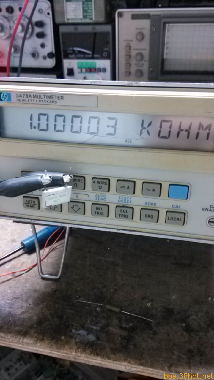

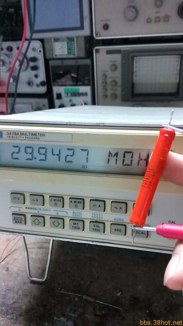

hp3478 4线测量实质能到30MR吗?

HP3478 4线时实测只能到10MR,2线时才能去到30MR.表是正常的。

4线是测小电阻的时候用的。。。大电阻完全体现不出它的优点出来, 还不如直接2线测试呢

四线制测量就是为了剔除引线电阻,此方法用于测高阻意义不大。

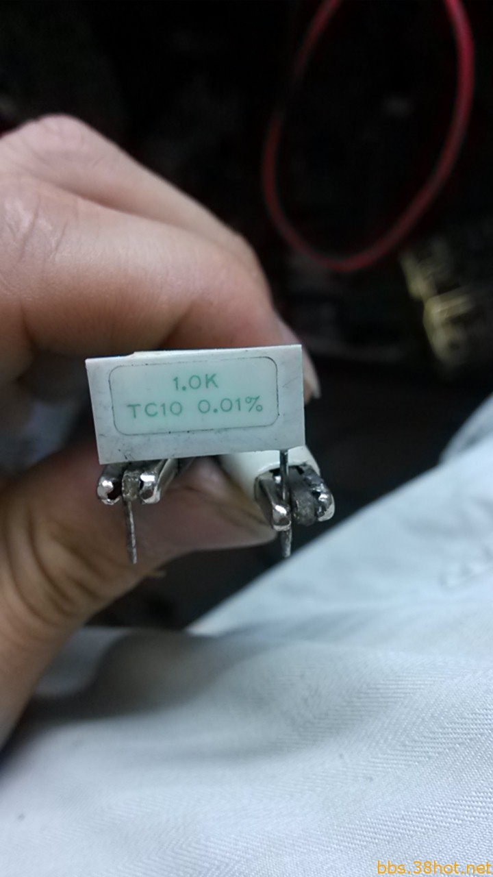

4线夹子DIY的很有才
