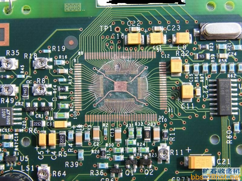

15B的牛屎表可以自己换成17B那种硬封吗, 把牛屎扣掉,
发表于 2013-3-19 16:20:31 | 显示全部楼层
可以的,使用热风枪去除软封装即可

牛屎好好的,为什么要换硬封呢?15B很容易坏吗?
发表于 2013-3-19 20:13:32 | 显示全部楼层
换了硬封后,除了感觉上的满足外,性能上是否有提高呀?请高手赐教。
发表于 2013-3-19 23:21:26 | 显示全部楼层
没有任何区别。
发表于 2013-3-20 01:07:25 | 显示全部楼层
画蛇添足,没有必要。

换后如有误差还要调试校准,
如果手痒,想动动手,
收个牛屎坏的表,换个硬封装的芯片,把它修好变废为宝,比较有意义
发表于 2014-11-15 18:05:42 | 显示全部楼层
同意楼上说的”牛屎坏的表,换个硬封装的芯片,把它修好变废为宝,比较有意义“
硬封比起牛屎,IC厂家多了封装费用
买来裸晶自己用绑定机绑定,pcb要沉金,封装费用在自己,成本能略微降低点,其他没什么差异
