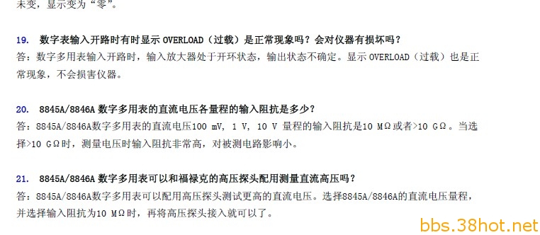

淘了个二手板子,和我的故障8845A显示屏进行拼装维修。现在开机各档显示超出量程,不显示数据不能测量。399基准电压正常
求助坛内各位高手!
顺便把维修记录共享一下:

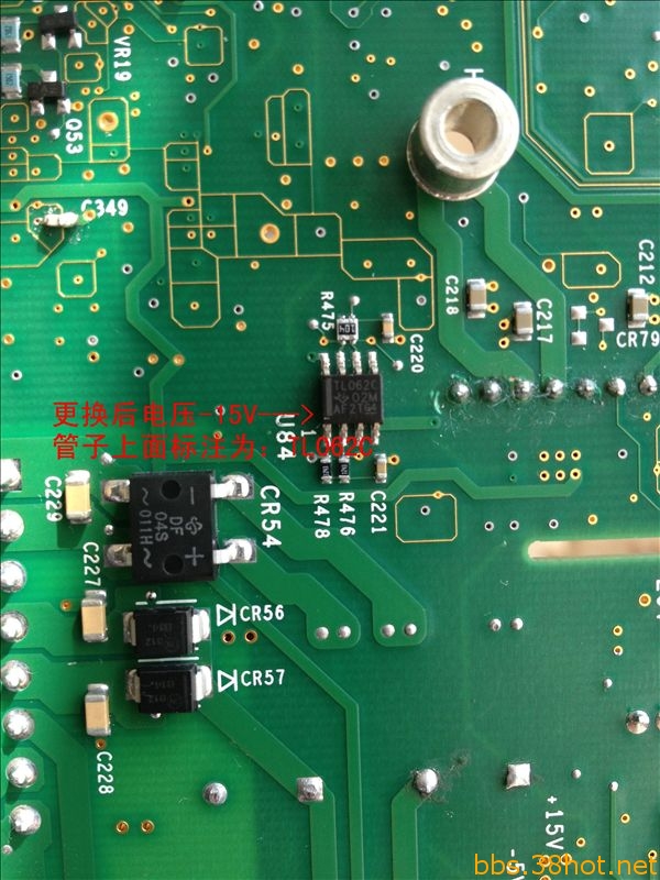

1、模拟部分-15v不正常,Q3发烫,负载电流过大,实测只有-1.5V那样。经过逐步排查,更换板子背面U84(TL062c)芯片后正常。
2、数字部分60v不正常,经过排查换件,最后确定为Q7三极管损坏,更换后正常。

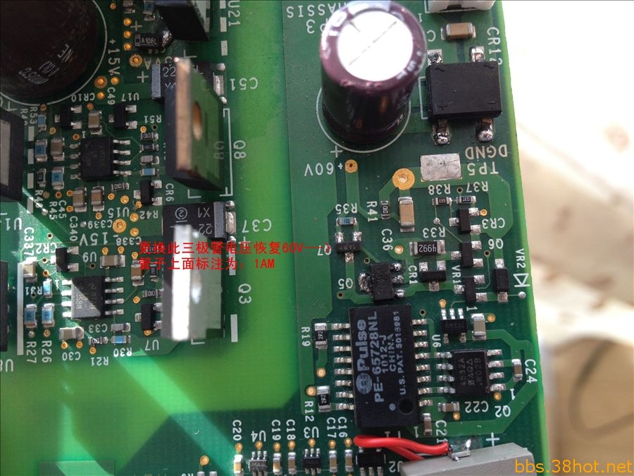

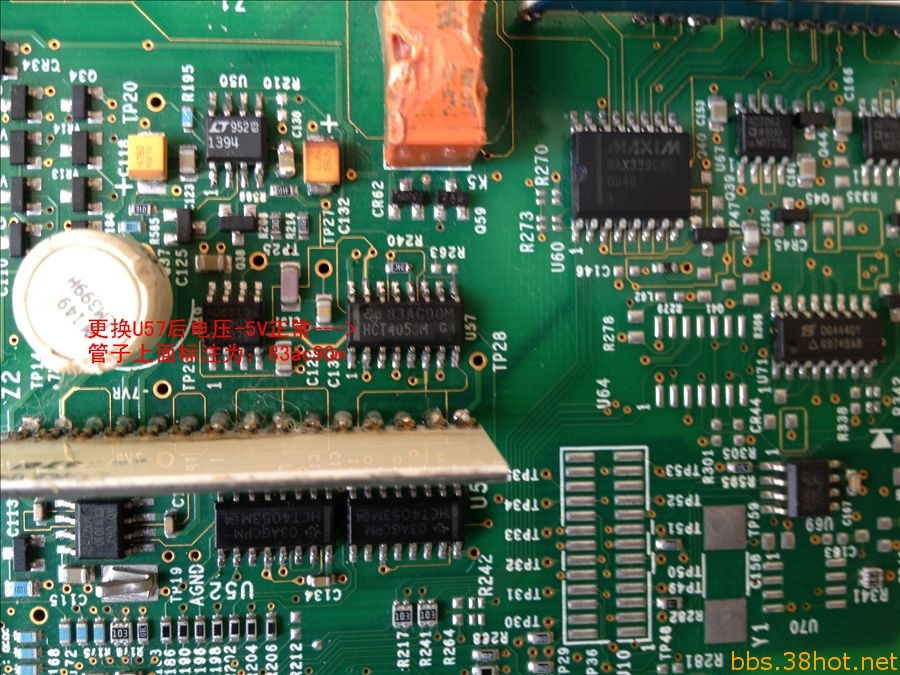

3、模拟部分-5v对地短路。经过排查,  u57(83AC90M)击穿造成。更换后正常

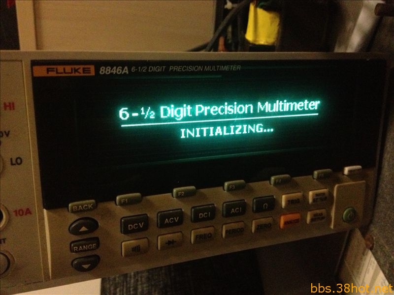

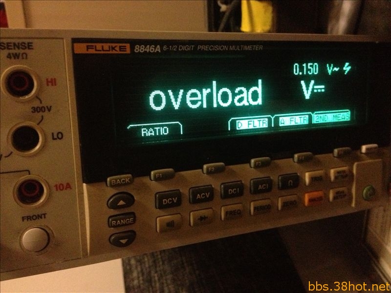

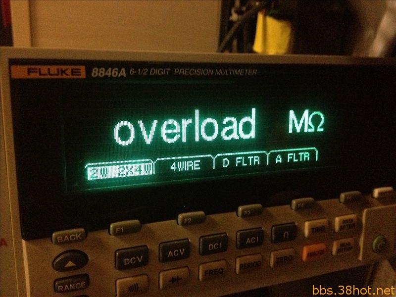

8846a现状,开机自检、内部菜单、各档位转换正常,就是不能测量,显示OVERLOAD。原来开机选择电压档继电器狂响.通断档有不规则响声。现在各挡转换还是正常,转换时继电器转换声音有,但继电器不再狂响,通断也不响了。仍然格挡显示OVERLOAD。
网上找到的资料: 六位半台式数字多用表常见问题.pdf (181 KB, 下载次数: 139)

前端输入有运放坏了…

u57(83AC90M是厂家的批号之类的!型号是HCT4050M看不清楚!应该是这个型号!
发表于 2013-3-20 17:15:41 | 显示全部楼层
U57的型号明显应该是HCT4053,TI的器件准确型号应该是叫74HCT4053应该是个模拟开关芯片,看来LZ学习维修时间不长,有待积累经验!
