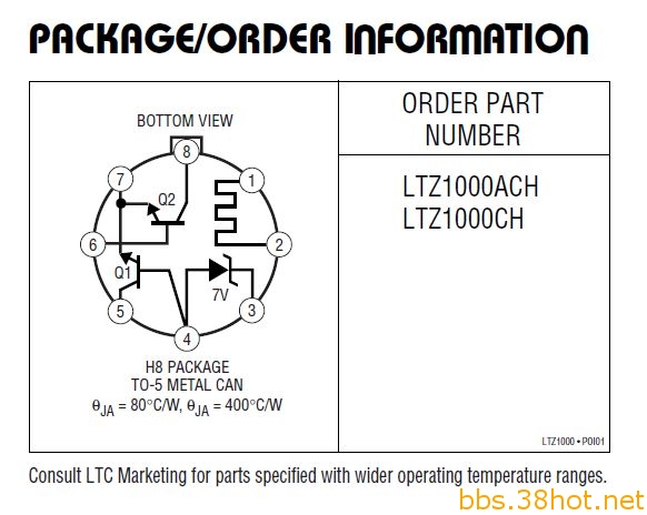

LTZ1000 TO-5 封装管脚顺序的问题,请问LTZ1000手册中,8-Lead TO-5 封装的管脚 是Bottom view 还是 TOP view呀!

下视图,Bottom view 的吧。都是实线来的,比较确定是Bottom view ---Bottom view 是指有脚的那面吧

嗯 我也觉得应该是从下往上来看,不太敢确定,所以上来问一下。

底视图就顺时针看,顶视图就逆时针数。有个简单的方式。就是你和塑封DIP8的引脚一样的看,金封的标志是8脚。塑封的是1脚
