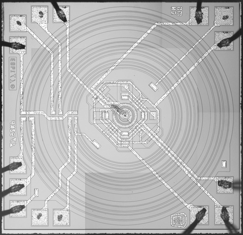

高清拆解LTZ1000ACH内部拼接图.
发表于 2009-5-21 17:22:58 | 显示全部楼层 |阅读模式
图片有luobu兄拍摄和拼接,再次表示感谢!
大图在附件中,

 楼主| 发表于 2009-5-21 17:25:50 | 显示全部楼层
内部分析,这次做成了PDF文件,方便放大,和注释
重新编辑,有补充,5月22日18:30前下载的请重新下载.

发表于 2009-5-22 00:37:27 | 显示全部楼层
现在才知道那一圈圈地东西原来是加热用的

发表于 2014-12-8 13:52:41 | 显示全部楼层
目测LTZ1000ACH有几个加热的线圈没用上. 能不能把这几个加热线圈给用起来呢?比如开盖飞线神马的(可能有点困难,不知道里面是否真空或者惰气)
 楼主| 发表于 2014-12-17 15:06:33 | 显示全部楼层
我的猜测是,另外两个加热圈给是LTZ1000CH用的,理由是,CH的版本初始加热电流大些,另外CH版本需要更多的热量,ACH内部晶圆与外壳之间有一层类似绝热海绵一个的东西,所以需要一个加热圈就足够了。从ic设计的角度讲,ACH,CH就是封装不同,可以通过不同绑定线完成不同规格。就像我拆的LM399一样,内部晶圆都是LM199的,估计就是挑选下,然后按不同的要求封装。当然也不排除LM399封装的就是LM199(LM399出货量大),毕竟对于整个IC,封装占很大的比重,晶圆本身倒是白菜价了。另有一种说法,整片晶圆中,相对于中心的部分误差比较小,边缘部分误差比较大些,也有可能直接在晶圆片测试中就已经区分了LM199和LM399,以上纯术猜测,怎么测试只有凌特自己清楚了,但肯定在封装前就已经完成了分档测试。
