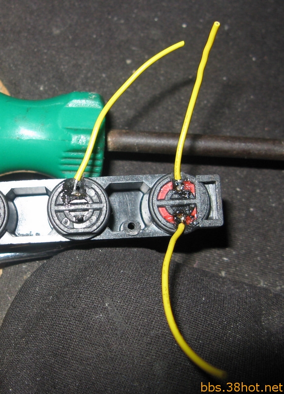

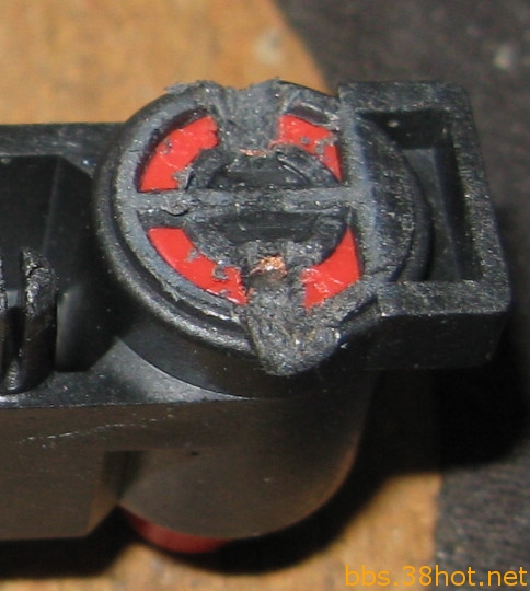

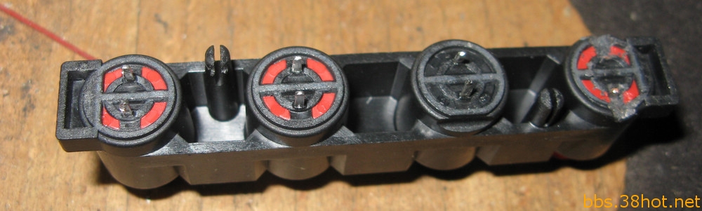

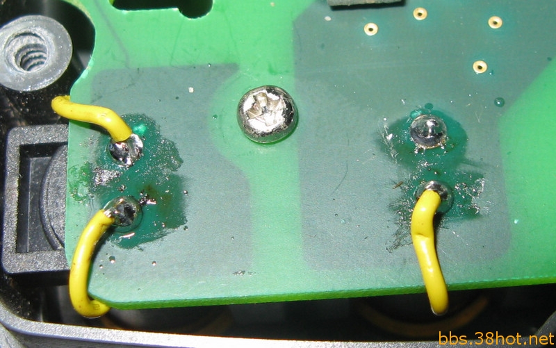

手持表的软肋,,,固定只靠笔座的几个焊点,,经常拔插很容易搞断,,如图就坏了3个点,,,换新的估计很贵,,现在将就凑合使用,,再用一个螺丝固定,,效果不错,,,,有经验的朋友也介绍一下吧!!

给表笔座接脚,与原装的更相似,缺点就是还会断。

换座免费,楼上费劲修复后效果不会太好。
发表于 2013-3-21 18:29:05 | 显示全部楼层
回 电子测量 的帖子
电子测量:换座免费,楼上费劲修复后效果不会太好。 (2013-03-21  08:38)
免费?150一个吧
