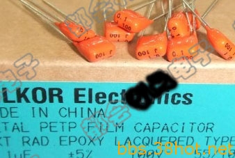

100uf/6.3v 胆电解(原为尼吉康电解)
22uf/16v 胆电解(原为尼吉康电解)
10uf/16v 胆电解(电解未知品牌)
47uf/10v 胆电解 (电解未知品牌)
0.22uf/50v CBB (手册中指陶瓷)
更换如下可行否?还有什么不妥吗?
100uf/6.3v 胆电解 MATSUO
22uf/16v 胆电解 基美
10uf/16v 胆电解 基美
47uf/10v 胆电解 斯普拉格
0.22uf/50v CBB 飞利浦
借图,外形应该是差不多

注意2点就好。
1是耐压,标称耐压不要低于实际工作电压的2倍。
2是漏电,有些钽电解的漏电比铝电解大,不要用在充放电控制时间场合。
