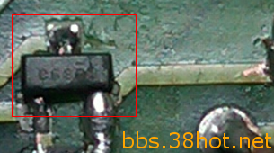

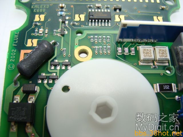

一块179图片上这个芯片测试不出来阻值,借了张图,手里有的朋友帮看看型号谢谢了!
大电阻上边那个管子

发表于 2013-3-16 11:29:28
是大电阻上边对的那个管子呵呵!想给那做个标记还搞不上去。

发表于 2013-3-16 17:15:13

发表于 2013-3-16 17:16:42
这个三极管测试不出来了,手里也没有表,所以问问,qq扣出来的图有太大没法上传,太笨了。

发表于 2013-3-16 17:47:24
可能是BAV99 或者BAV199这样的保护管、转盘的某些位置可能会给短路、可以尝试旋转转盘。一般这样的管子,FLUKE常用的就是双二极管和三极管
