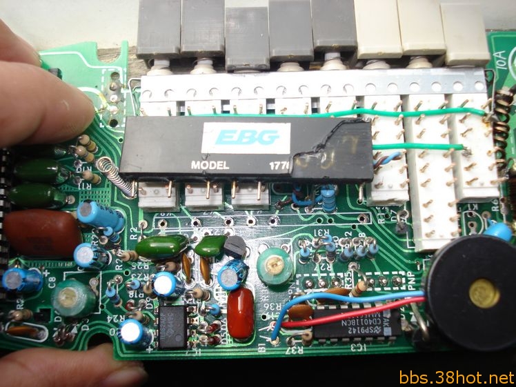

所谓的精密排阻
发表于 2013-3-14 14:18:28 | 显示全部楼层 |阅读模式

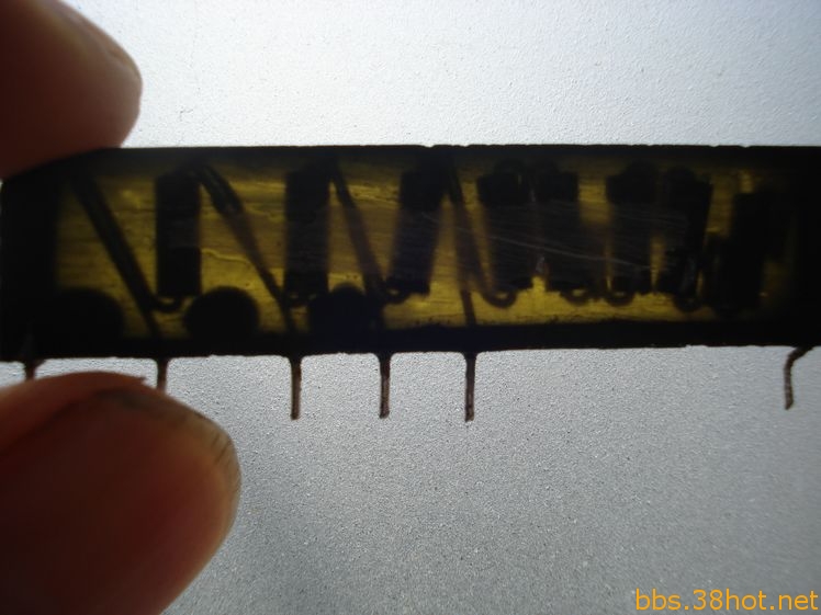

发表于 2013-3-14 15:00:39 | 显示全部楼层
可以了温度均匀
发表于 2013-3-14 15:32:30 | 显示全部楼层
很好奇楼主的第二张图是用什么仪器照的.
发表于 2013-3-14 16:33:10 | 显示全部楼层
在LED灯下拍的

发表于 2013-3-14 20:55:27 | 显示全部楼层
吸锡还挺干净的[s:31] 。。。国产的精密排阻
发表于 2013-3-14 21:03:22 | 显示全部楼层
我也拆过一个国产的四位半 像模像样的装了一个排阻 我撬开了 发现里面是一堆色环电阻

发表于 2013-3-15 00:05:23 | 显示全部楼层
自己买色环无法配出精密排阻的精密比值。排阻并非仅仅注重电阻精度,而且还要照顾比值精度。
陶瓷封装的排阻成本必然比色环高,使用低温飘色环就可以达到陶瓷排阻的精度和温飘。
成本低,精度一致。
只要自动分捡设备精度高就可以获得低成本高精度的排阻。

发表于 2013-3-16 16:09:29 | 显示全部楼层
回 gyp2000 的帖子
gyp2000:自己买色环无法配出精密排阻的精密比值。排阻并非仅仅注重电阻精度,而且还要照顾比值精度。
成本低,精度一致。
 (2013-03-15  00:05)
赞同老兄所说。
楼上那个890FC用的陶瓷排阻我测试过10几个,无一例外精度、温漂都不如楼主的塑封色环排阻好,可能是3位半表上用的陶瓷排阻本身精度低的原因。
