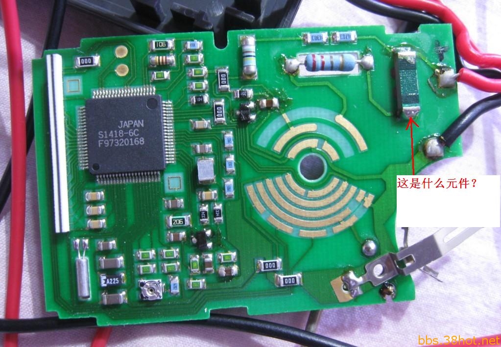

请问卡片式小表里面的一个元件叫什么?日本日置的表
发表于 2013-3-13 22:03:30 | 显示全部楼层 |阅读模式
直接看图请教
发表于 2013-3-13 22:09:26 | 显示全部楼层
电阻、、、、、、、、、、、、
发表于 2013-3-13 22:23:46 | 显示全部楼层
保险……。
 楼主| 发表于 2013-3-13 22:31:39 | 显示全部楼层
回 laoa 的帖子
laoa:保险……。 (2013-03-13  22:23)
量起来有两点几千欧的阻值!好像随温度变化!
发表于 2013-3-13 22:40:09 | 显示全部楼层
回 徐利达 的帖子
徐利达:量起来有两点几千欧的阻值!好像随温度变化! (2013-03-13  22:31)
你说对了 PTC或者NTC 我之前修类似的表拆下测试过而且我那个有丝印的、
发表于 2013-3-14 13:35:07 | 显示全部楼层
这是个电容吧。
无感的薄膜电容
 楼主| 发表于 2013-3-14 20:07:44 | 显示全部楼层
回 呵呵 的帖子
呵呵:这是个电容吧。
无感的薄膜电容 (2013-03-14  13:35)
都说了测量出来有阻值!怎么会是电容
发表于 2013-3-15 00:16:15 | 显示全部楼层
这是正温度系数的PTC,主要用于过压保护,一般万用表内使用1~3K的PTC,当电阻档误测220V电源的时候,PTC流过电流变大,PTC由于过流迅速发热,阻值迅速变大,阻断高压通路。
发表于 2013-3-15 06:43:31 | 显示全部楼层
楼上说的对。
 楼主| 发表于 2013-3-15 19:01:47 | 显示全部楼层
回 gyp2000 的帖子
gyp2000:这是正温度系数的PTC,主要用于过压保护,一般万用表内使用1~3K的PTC,当电阻档误测220V电源的时候,PTC流过电流变大,PTC由于过流迅速发热,阻值迅速变大,阻断高压通路。 (2013-03-15  00:16)
应该是的,就是连在电阻档上的
发表于 2013-4-5 22:29:50 | 显示全部楼层
热敏电阻。
发表于 2013-4-12 20:58:19 | 显示全部楼层
回 gyp2000 的帖子
请问,这个PTC是串联在电阻网络中的吗?会不会影响分阻值的?
