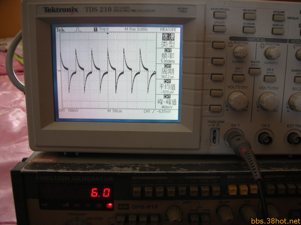

新手刚进一台tds210  用本机输出方波,出现了奇怪的波形,
不知道是波形输出有问题还是机器测量不准,望高人指点。

 楼主| 发表于 2013-3-13 21:22:49 | 显示全部楼层
我看别人用电线直接连过去都能出方波,我这个用探头,用导线都是这样的波形
不知问题在哪?
发表于 2013-3-13 22:14:04 | 显示全部楼层
很可能是探头接触不良
发表于 2013-3-13 22:16:30 | 显示全部楼层
试一试另一通道,感觉像串接了一个电容,或接头脱焊。
发表于 2013-3-14 08:59:11 | 显示全部楼层
如果排除探头的问题应该是示波器输入电路有问题了!4L讲得很对,确实象输入方波信号被微分了,方波被微分就是这波形,而且时间轴正好对应了校准信号的周期,这些机器的校准信号不太容易坏,直接是内部时钟信号分频放大串电阻输出的,坏的可能性相对比较小。
发表于 2013-3-14 09:16:22 | 显示全部楼层
像是开焊了.
里边信号没有被传过去,只通过寄生电容耦合过去的
发表于 2013-3-14 10:56:38 | 显示全部楼层
把时基旋钮调到ms级别看看。
发表于 2013-3-14 13:41:17 | 显示全部楼层
3 4 5 6楼说的都是对的 就是输入电路开路 信号是由开路处的耦合电容输入的 图上就是一个标注的微分信号 建议检查一下输入连接部分  我碰到过一台模拟示波器AC DC耦合开关接触不良也是这种情况

现在是两个通道都是这个问题,借了台信号发生器测试,现在现象是在几khz时波形就是和上面图
一样,上到几mhz时方波能出来 现在在单位晚上回出上图

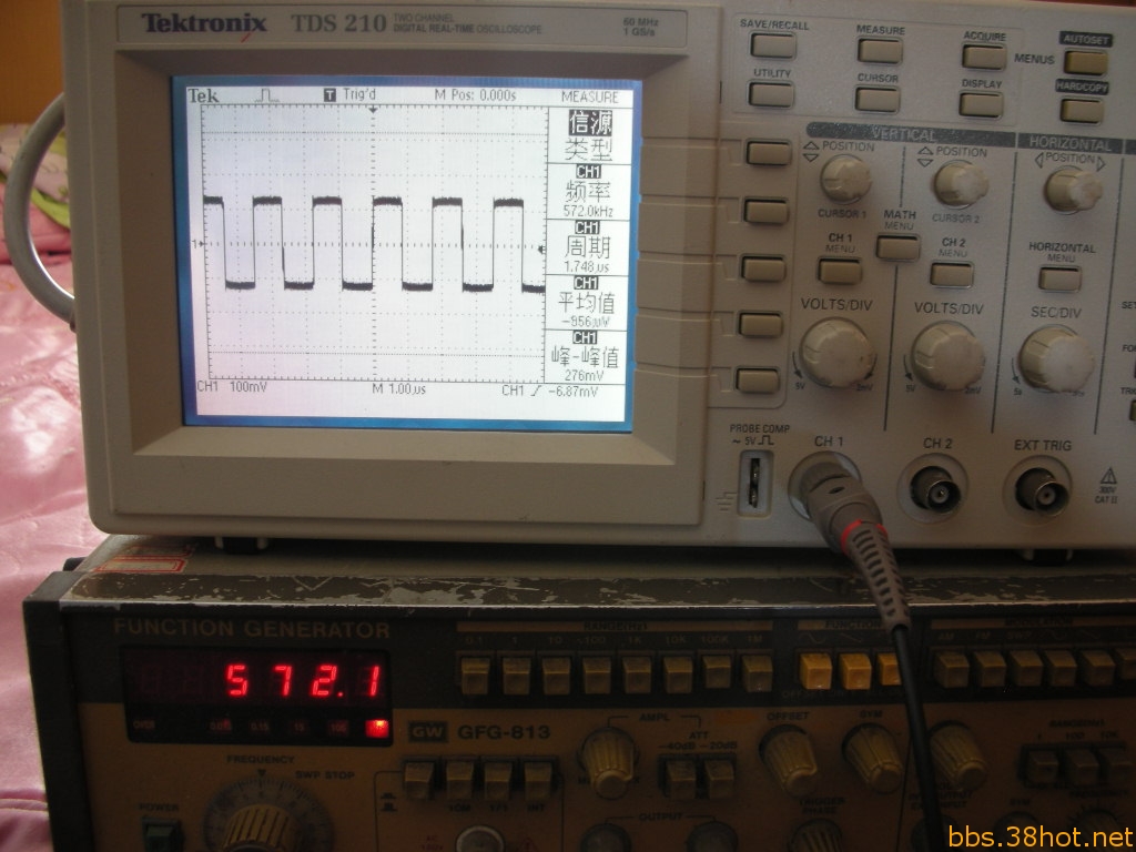

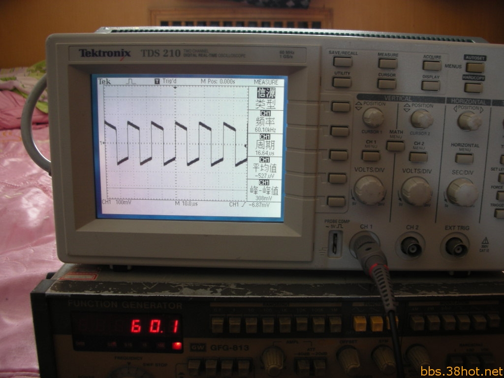

 楼主| 发表于 2013-3-14 18:10:53 | 显示全部楼层
60khz时的波形
60khz时的波形
6khz 时的波形图
6khz 时的波形图
572khz时的波形
572khz时的波形
 楼主| 发表于 2013-3-14 18:24:12 | 显示全部楼层
上图忘了说明了 探头是新的国产的应该没问题,三种频率在通道一和通道二都是一样的
搞不明白了,测的频率还是挺准的,就是波形不太好
发表于 2013-3-14 23:59:41 | 显示全部楼层
试试切换一下交直流耦合,看看有没变化。如果没变化那真如9楼说的,可能是内部耦合切换出了问题,一直固定为交流耦合。
另外可试试自动功能或将机器复位到出厂状态。
发表于 2013-3-15 06:01:33 | 显示全部楼层
第一张照片中是:已选择直流耦合,但是波形的显示是DC offset为0,也就是AC耦合的效果。5Vp-p的信号在10x的衰减下选择下,只有600mVp-p的读数。
TDS200由ADG321给出,经244缓冲,经过阻容T型滤波器输出。
1KHz的校准信号,使用交流耦合,依然是方波,区别只是“过零”的DC 偏移值不同。
楼主的机器看通道指示位置可以显示单一通道,应该是2.00或以上固件的。用探头和导线都这个样子的话,先排除BNC开焊先,可以给定一个的5V-100mV不等直流电平,看示波器示值,如果5V依然是用mV的才能读数的话,就拆开机器,检查板子BNC附近吧。

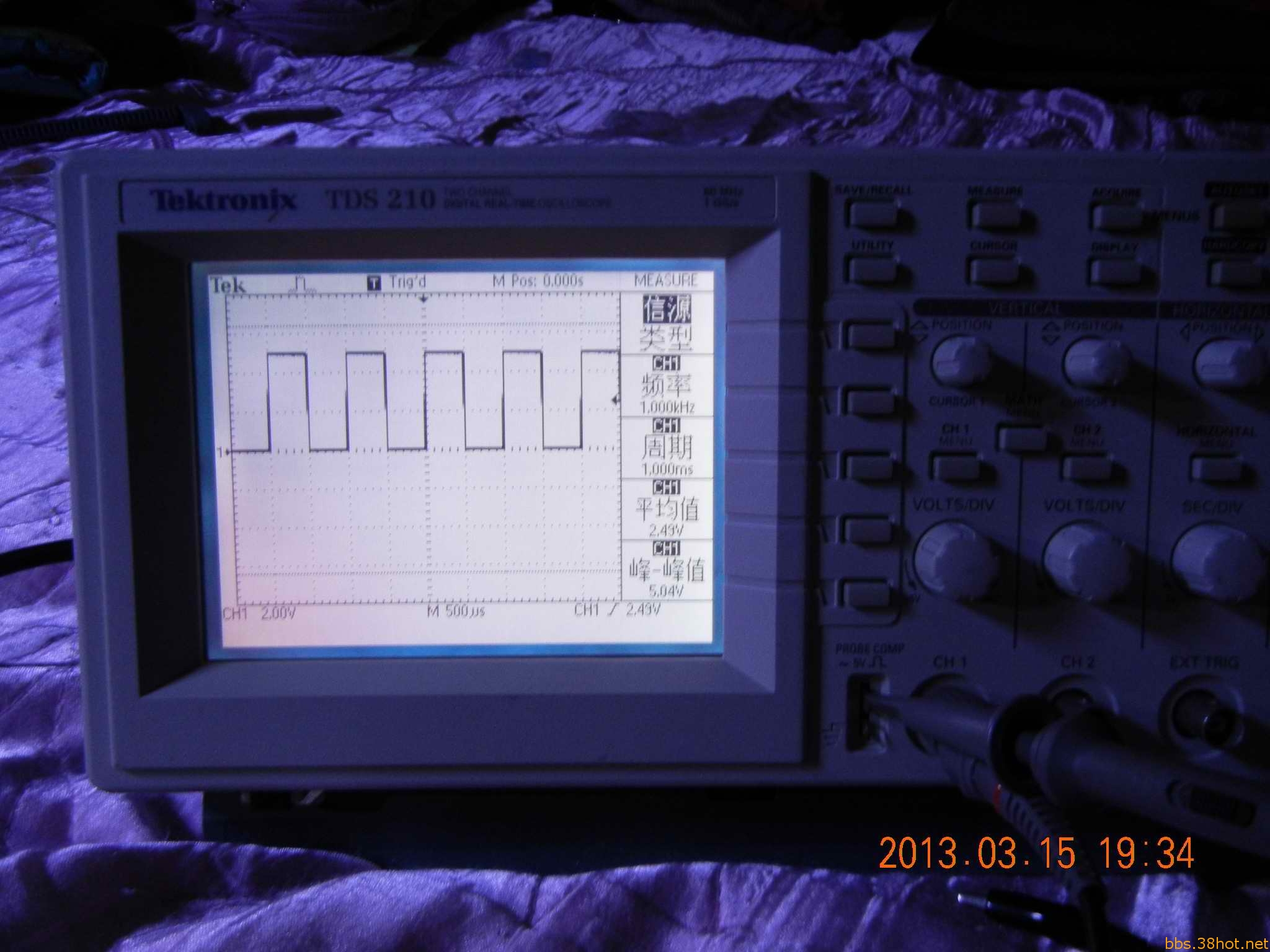

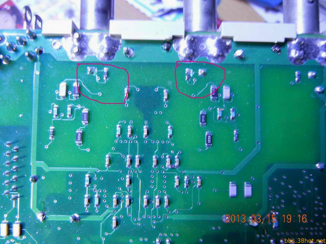

 楼主| 发表于 2013-3-15 19:49:35 | 显示全部楼层
谢谢各位前辈指点
呵呵  机器拆开好发现故障点了,请看红圈里,不知被谁人为的切断了
连上后,试机波形正常了。[s:21]
发表于 2013-3-15 19:55:04 | 显示全部楼层
TDS200,1000,2000的AC/DC切换是NAIS小继电器,4个脚,和SOP8的芯片相似大小。
恭喜楼主。
