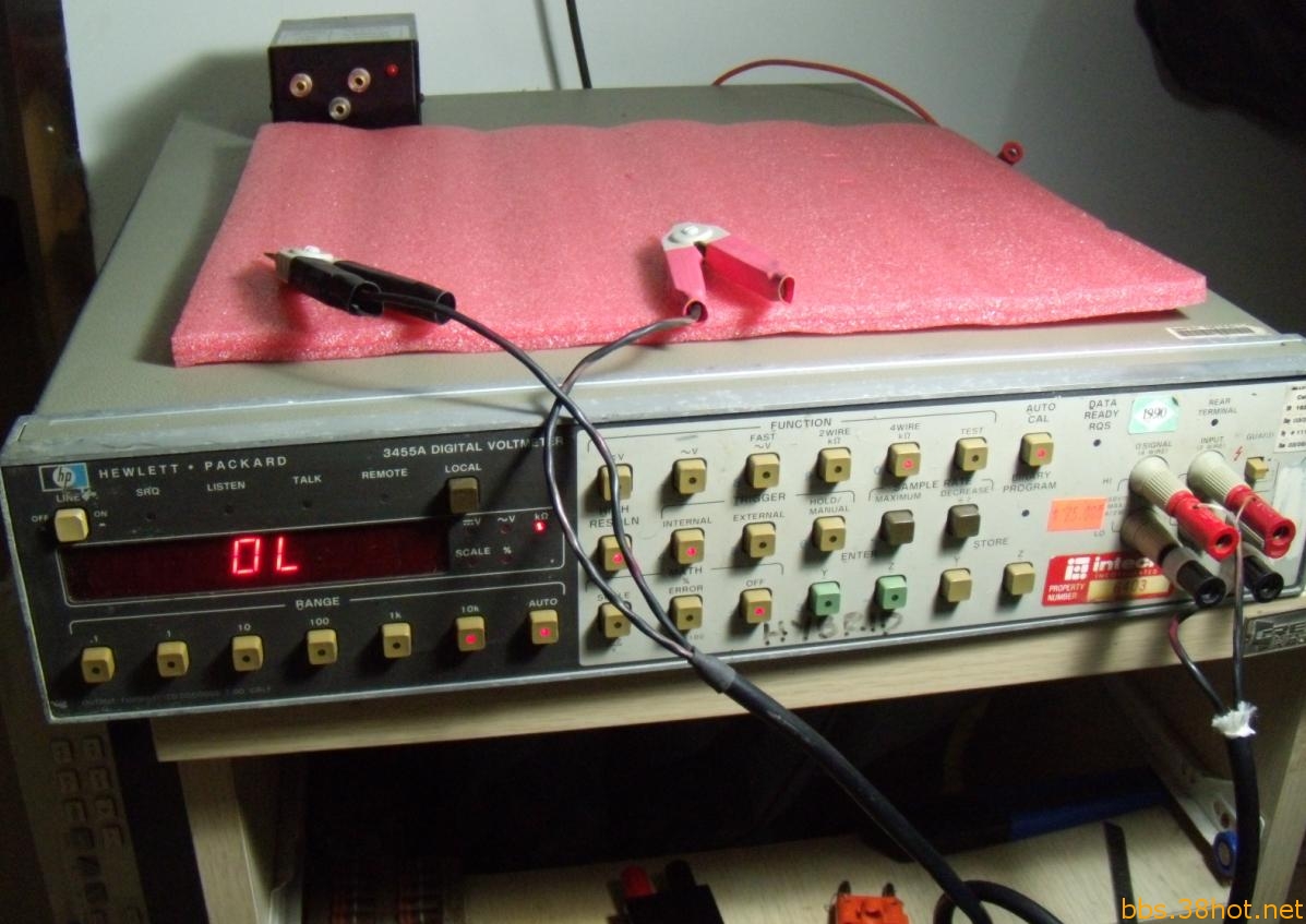

一台HP3456,放了N年,这几天拿出来测试,发现4W电阻档测量没问题,而且很准确,但是开路时,有时不显示OL,而是跳动的数字,有时候又有显示OL,机器自检也没有错误,有经验的讨论一下吧

你看检查一下是不是接错了, 两个红的(HI)是接同一个开尔文夹子的。 看看我的3455A是稳定显示“OL"

我的3455也是稳定的显示OL,不用接线,四个端子空置也是显示OL,今天又稍微测了一下,发现这台3456的2W档也不显示OL了,但是无论2W还是4W,测试电阻都没问题,而且没有明显的偏差,我怀疑输入开关回路或保护回路有轻微漏电,抽空我查查再说吧
