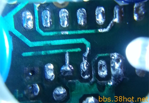

电阻档为镊子直接短接效果,DCV为不插表笔值,这么大值应该是内部有问题,先修后校准?那些电位器什么的不想动,只会越动越差劲
万用表各档位测试值如下:
档位dcv电阻
1000v1.0-1.10.0004
200v1.04-0.620.69-0.7
20v0.140-0.1220.072
2v0.364-363--3010.0089
200mv38.74-24.561.4逐渐1字1字减,10分钟跳到0.88

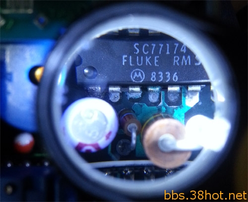

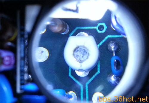

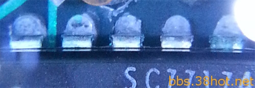

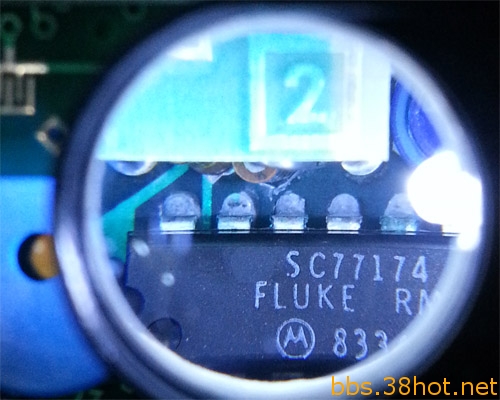

今天拆开机器,对于老机器,按着多动脑,多观察,少动家伙的原则,放大镜看了一圈,发现几个问题

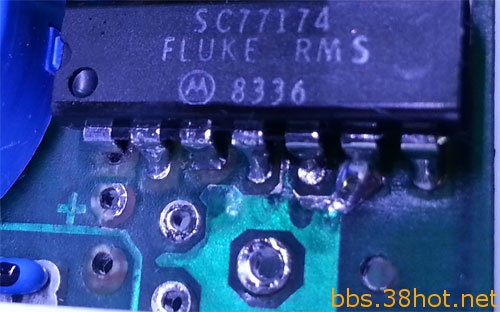

RMS SC77174引脚发霉咯,该如何处理呢?重焊,还是无水酒精清洗呢?朋友给个建议,要求无损电路板的哦
最后一张图C7可调电容里面一堆白东西,是本来就这样还是外来物质?有8060 和8062的朋友帮忙拆机看看

发表于 2013-3-11 14:33:38 | 显示全部楼层

那位朋友可以介绍下,重点查那部分,不至于让我沿着线路一路拆量吧
发表于 2013-3-13 13:13:44 | 显示全部楼层
电路板可能入过脏水,建议先用纯净水(最好是去离子水)清洗一下,也许问题就解决。
 楼主| 发表于 2013-3-13 13:24:42 | 显示全部楼层
别的地方没有痕迹,怀疑是ic下面那个电容漏液了
 楼主| 发表于 2013-3-13 13:55:03 | 显示全部楼层

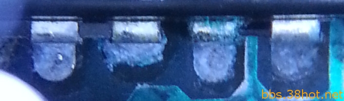

无水酒精擦拭无果,只去掉点小毛毛,烙铁还是天那水?

发表于 2013-3-13 18:25:51 | 显示全部楼层
焊锡长毛了
发表于 2013-3-14 00:05:06 | 显示全部楼层
对付电解漏液,纯净水效果比酒精好。ic这样随便刮刮不治本,拆下来彻底洗净重焊最理想。

咳....这个8062居然是4层板,真厉害,30年前就有4层板了,太厉害了

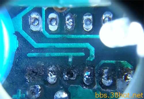

 楼主| 发表于 2013-3-14 11:53:39 | 显示全部楼层

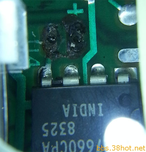

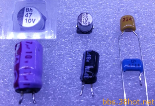

拆机动烙铁咯....发现严重漏液电解电容2个,一个是上面图片ic那个,另一个在数模ic边上的,数模ic上面的由于漏液把边上的C15管脚氧化很厉害,拆的时候,没怎么用力,C15就从电容内抽出一脚了
现需更换如下电容,请朋友指点下更换什么材质的好,手册上有说明,但不是很明白
C12---10uf/16v电解电容  手册器件清单是 CAP,AL,10UF,+-20% 16V, SOLV PROOF
C15---CAP,CER,0.22UF,+-20%,50V,Z5U
还有一颗上面图片下面的47UF10V的电解电容,手册上面因为是在A3 RMS PCB底下的,料单上未说明材质,还请高手指教
发表于 2013-3-14 12:55:51 | 显示全部楼层
设备用当然钽电解了,一次性全解决
发表于 2013-3-14 13:00:01 | 显示全部楼层
0.22UF的可以换成同容量的薄膜

说得很对,但要注意这种电容存在耐压一致性差的问题,不能如铝电解一样用到标称值八成仍安全,这种电容的使用电压不应超过标称一半,否则有烧毁风险。
发表于 2013-3-15 09:31:23 | 显示全部楼层
说的是,钽是要求任何时候绝对不允许超压的。否则他老人家烧起来,怕是连PCB都烧穿了。
 楼主| 发表于 2013-3-15 09:58:47 | 显示全部楼层
按手册指导的电容电压值拿铝电解不行吗?如果提高电压,怕是体积也大了吧,体积大了机器可就放不进去了,昨天跑了趟朋友那里,好的进口新电容难搞哟,冒视只能拿到国产散件,有点小郁闷

tugboy:按手册指导的电容电压值拿铝电解不行吗?如果提高电压,怕是体积也大了吧,体积大了机器可就放不进去了,昨天跑了趟朋友那里,好的进口新电容难搞哟,冒视只能拿到国产散件,有点小郁闷 (2013-03-15  09:58)
用铝电解的话,按原来参数就好,不用提高耐压。照道理10uF 47uF之类的找进口也没难度,你肯出邮费,我邮两个给你也可。

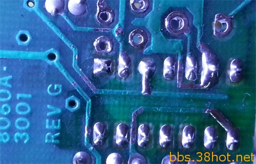

 楼主| 发表于 2013-3-15 18:01:31 | 显示全部楼层
花了番功夫处理电容,焊盘引脚悲催

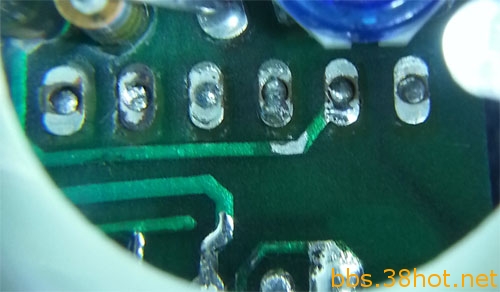

IC引脚被严重腐蚀
注意上面那排,棕色的是氧化变色了
处理上锡后
IC恢复后
后面

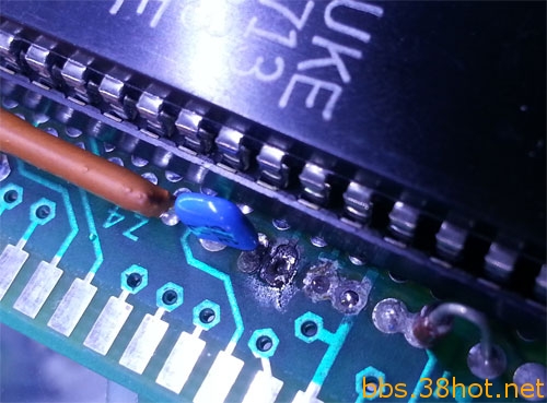

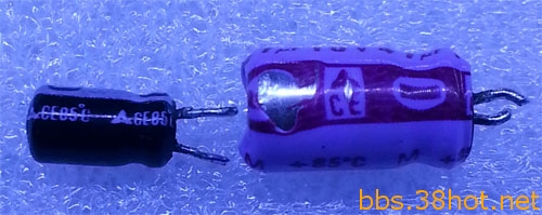

这个是电源ic边上的一颗电容,测量vss电压,只有-4.6v,明显便宜标称值-5.1v,更换后-5.0
更换的电容,因为找不到直插电容,找了贴片,弯直引脚用上
新旧对比
电容打字,三角符号CE,拿着这个电容去找电容时,卖电容的说这是比较好的电容呢
目前电容先这样吧,零散电容不好购买,更换的电容估计都是国产的,日后再寻进口电容换之

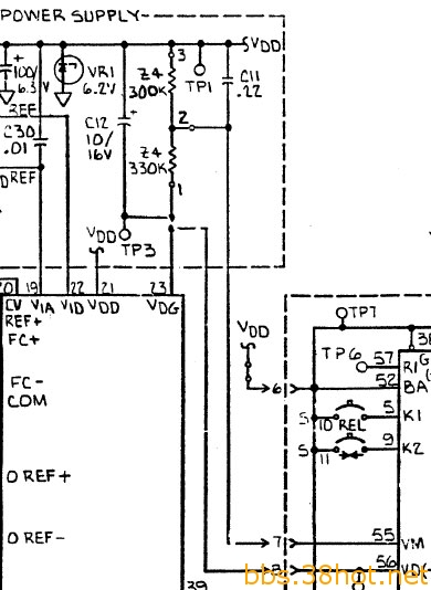

另请教下,图纸中C11所接mcu-vm的作用什么?用C11与之隔离,看下图,板子上还有5-6颗nichcon电解未验明是否漏液,肉眼观察不出来,未拆卸验证
现在电压量的正常,开机试了下,有时几个读数后会死机,屏幕不读数,0.22uf的黄色电容有问题,会死机,去掉就正常了,问下各位大仙,用什么好哟,最好能给个截图。谢谢,这个0.2uf电容上电桥测过,容量没问题

虽然新的C15不是什么好货,但是也没看出不称职之处,不放心可以换更好的。但是很怀疑死机与此无关。

另,不是C15位噢,是C11,下面直接接进液晶低下cpu的,不知起什么作用的,看了下料单,可以先把C15同值的换过来,C15-CPU复位电容

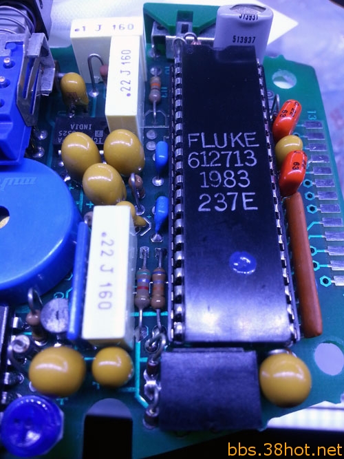

 楼主| 发表于 2013-3-16 21:16:04 | 显示全部楼层
板上电解电容全部钽电容,电容耐压值选用比原有高一个指标,基美品牌,但任然有问题哟
C11处电容更换独石0.22也不行,后又换了飞利浦0.22/63V CBB,也不行,只要C11接上就不显示

 楼主| 发表于 2013-3-17 13:15:07 | 显示全部楼层
一顿折腾,黄瓦瓦的
C11问题解决,哈,不是C11的问题,是导电橡胶时而接触不良
