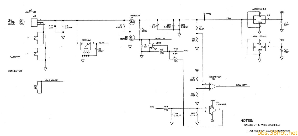

 楼主| 发表于 2013-3-11 15:46:46 | 显示全部楼层

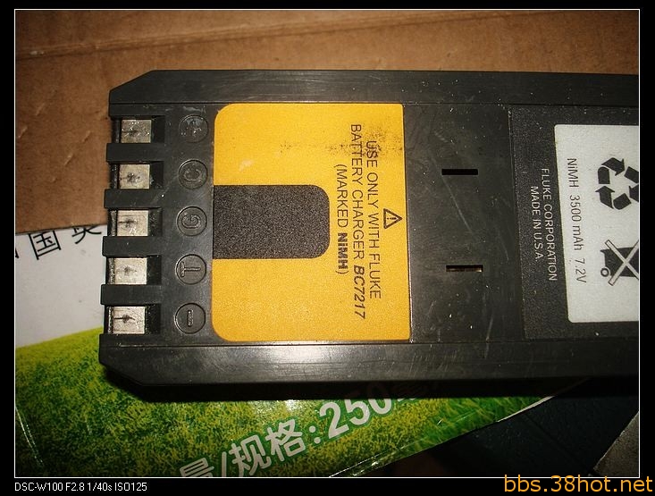

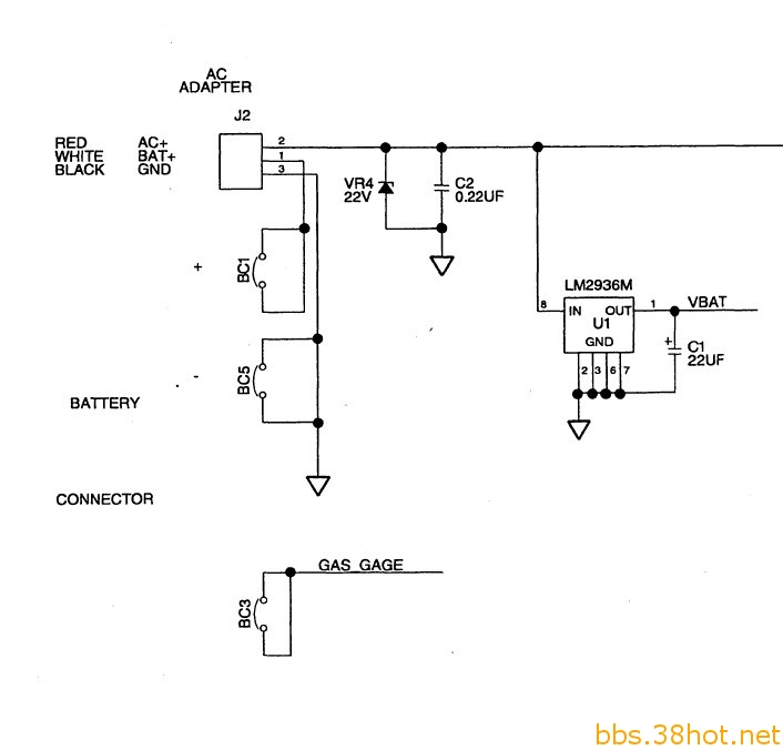

刚买的机器没电池,还没加电,看图纸BC1+ .BC5-,但不通电,让发哥测了一下它的741B电池,中间BC3也有7.1V左右电压,比BG1+低一点点,不知是不是直接加电的话BC1\\BC3都夹7.2V,BC5-?
借的电池图

 楼主| 发表于 2013-3-11 22:51:48 | 显示全部楼层
电源内负外正,7.2V开机正常,还不会玩,慢慢请教各位老师,正好我买的768B电池和这个通用,巧合!!我也不用买电池了,香港200多元一块。

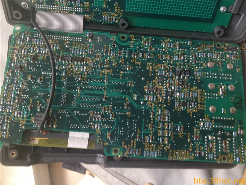

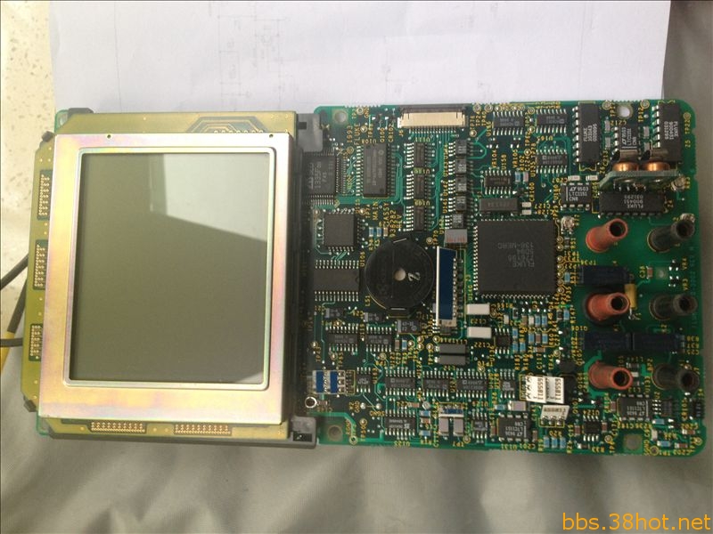

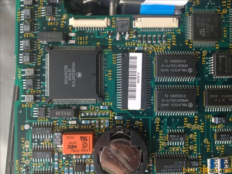

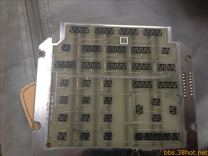

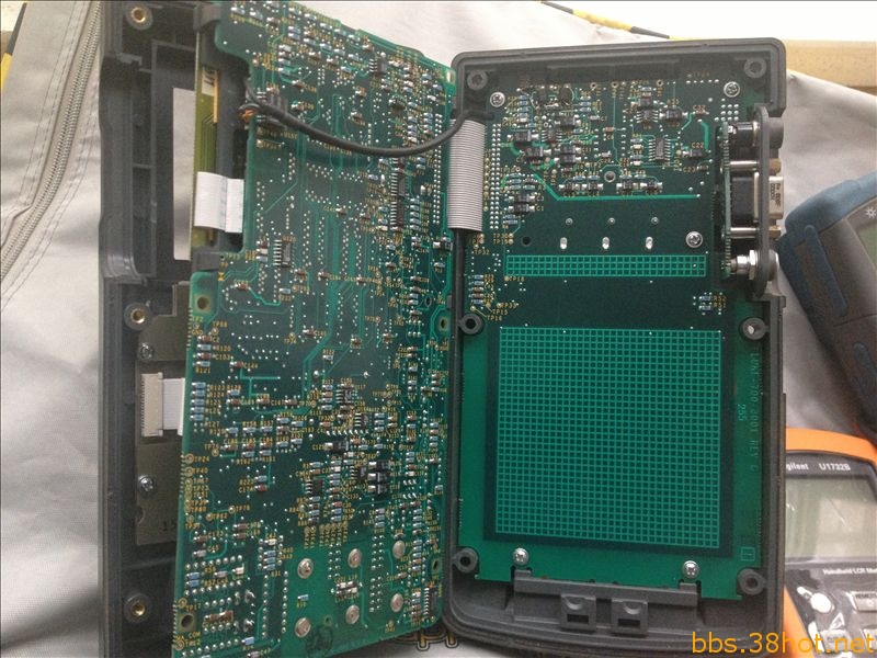

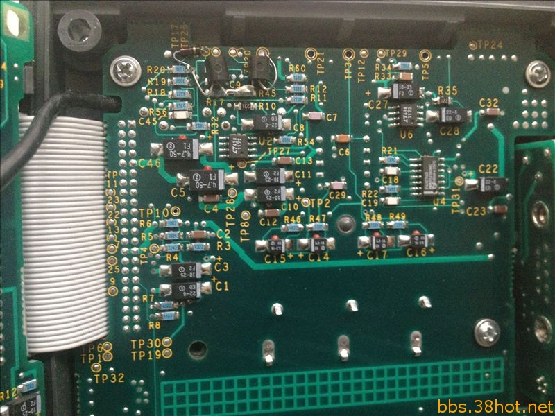

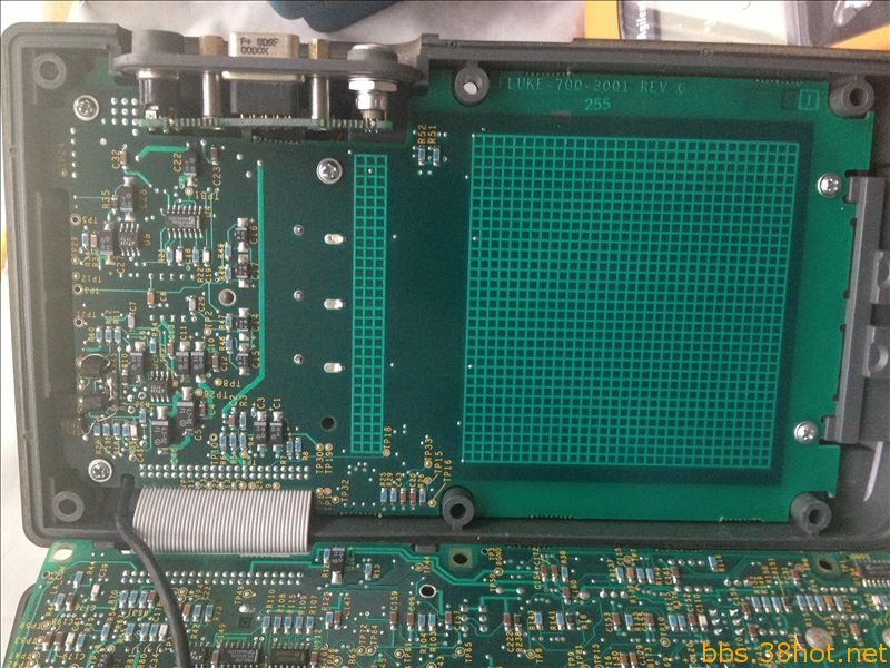

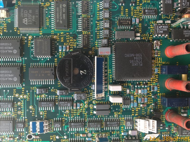

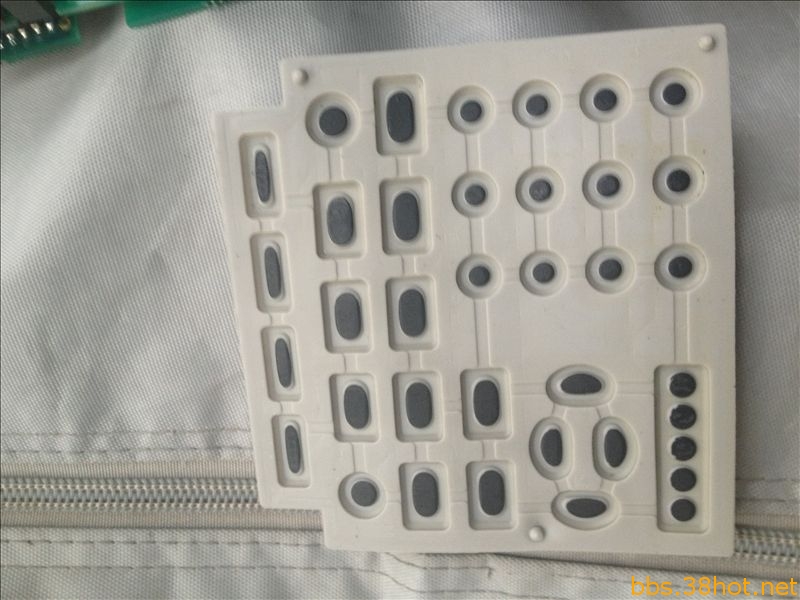

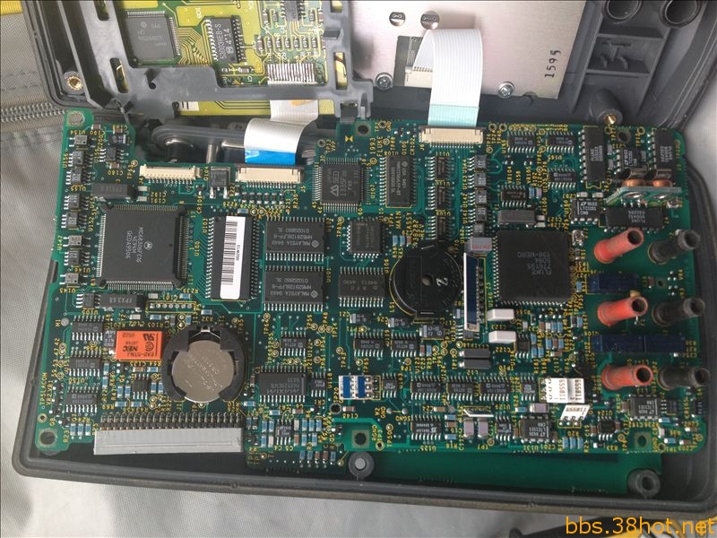

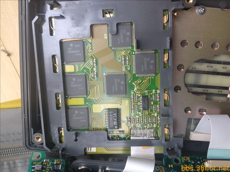

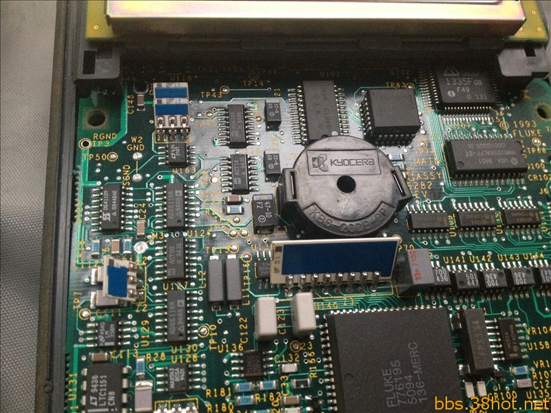

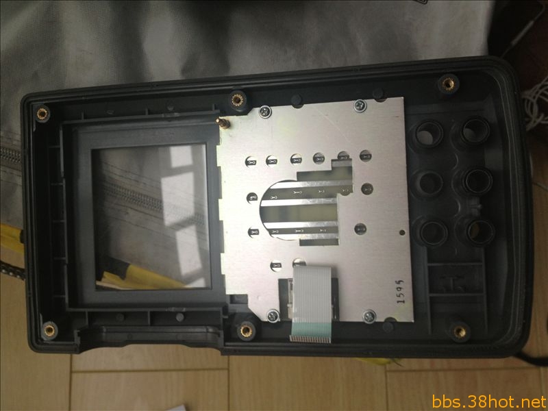

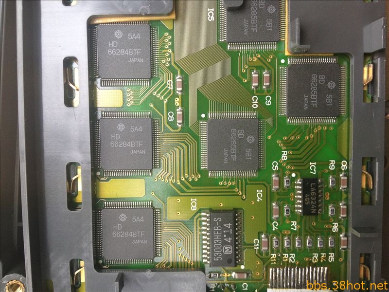

拆解图顺便发几张
702 019.jpg 702 001.jpg 702 002.jpg 702 003.jpg 702 004.jpg 702 005.jpg 702 006.jpg 702 008.jpg 702 009.jpg 702 010.jpg 702 011.jpg 702 012.jpg 702 013.jpg 702 014.jpg

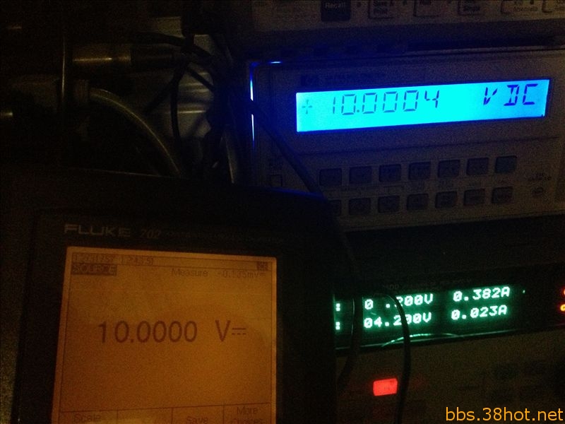

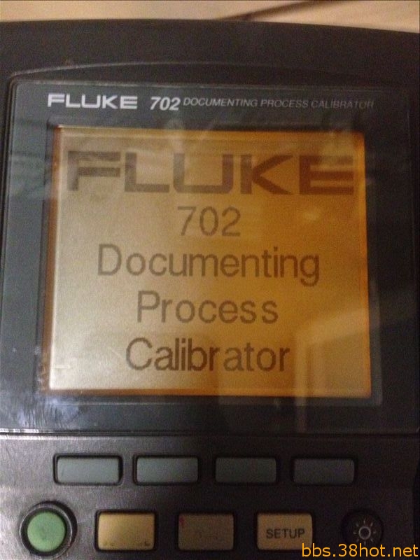

 楼主| 发表于 2013-3-12 00:22:02 | 显示全部楼层

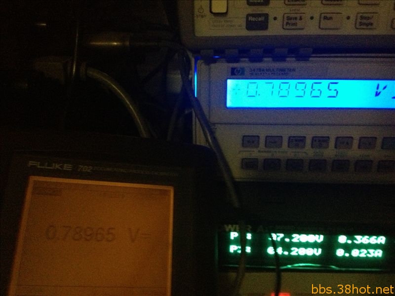

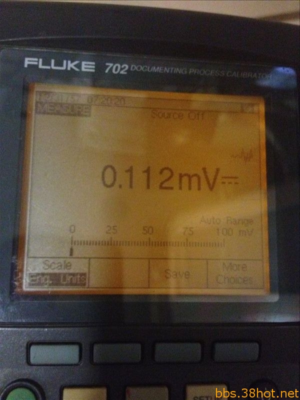

简单测了一下直流输出,3478A没有预热,随便测了一下。学习中。。。
