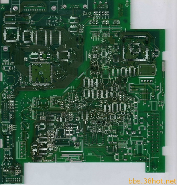

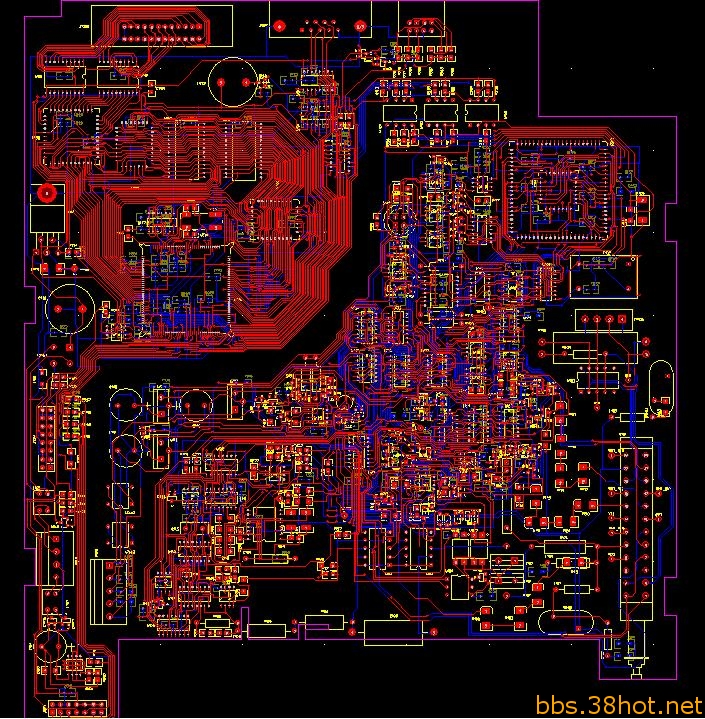

鉴于K2000没有公开原理图,手上有坏机不好修,准备抄出原理图,目前根据PCB板已基本抄出PCB文件,跟大家Show一下!原理图正在整理
K2000 空板
K2000 PADS 格式

用什么软件搞的

这个机器是双面板?

多谢各位老大帮顶,用的是QuickPcb2005抄的板。

个人感觉反向最麻烦的不是抄线抄点,而是定制器件的引脚功能定义,在尝试制作TDS200,2000,3000系列示波器ASIC器件库的时候就遇到了这些问题。
在硬件反向的过程中结合固件受到不少启发,受益良多,同时明显感受到我们的“落后”。
