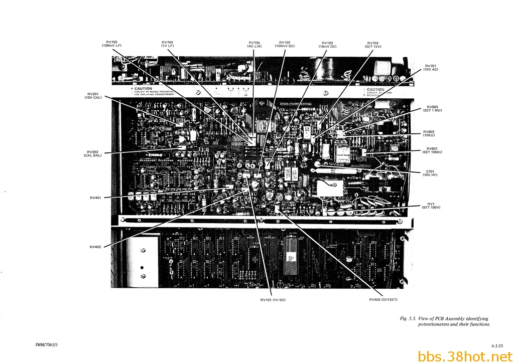

发表于 2011-10-17 07:36:21 | 显示全部楼层
7065的可调节部位布局:
