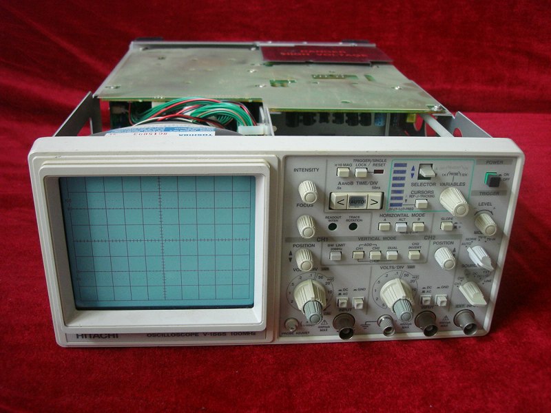

日立V1565 VS 岩奇7810(补上TAS485\\TEK2465\\TDS420的拆机照片)
发表于 2009-5-21 01:14:02 | 显示全部楼层 |阅读模式

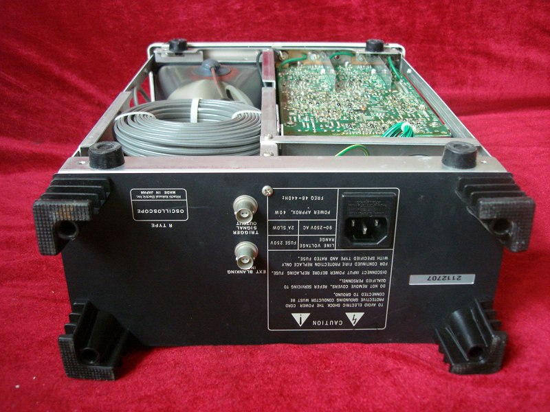

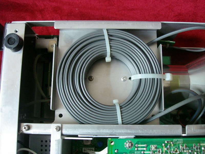

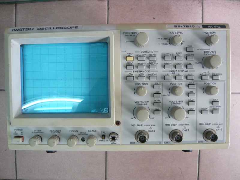

1565和7810是很相似的机型,只不过1565功耗更低,都有数字直读,岩奇是5位数字频率计,1565是四位频率计。功能上1565比7810可能略差一下,具体的我也是一知半解。请大家一起讨论一下哪个性能更好了些?

相对岩奇7810功耗110W而言,日立1565只有40W,而岩奇电源电路的可靠性要比日立的差一些。所以才出现00版的和电源电路和03版的有很大差异。

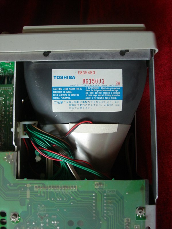

从阳极加速电压比效7810是16KV ,而1565是17KV,一般而言加速电压越高示波器频率越高。1565是用东芝的示波管,而岩奇是用自已的。在同等频率上,岩奇的技术要高于日立。
岩崎示波器的面板上的波段开关大多使用电子开关(不是机械开关),从而免除了由于操作不当造成的机械损坏。除了电源开关为自锁式机械开关外,面板上其他开关均为触点开关,其所处状态均显示于示波器的屏幕上。
而日立的V1565均为板上的波段开关大多使用机械开关,经长久使用,大多容易出现接触不良的情况.
V1565和SS7810都是伯仲之间的产品,只是相对而言岩崎在设计上更合理,使用电子开关,取代了传统的机械开关,使用可靠性大大提高,当然V1565也是非常好的产品,但整体品质,岩崎还是略胜一筹。
但从淘宝上的价格来看,几乎所有的卖家的1565的价格都要高于7810。
有一种说法,1565主要用于主板调试,而7810用于电源调试的比较多,而且我问过一个深圳的二手仪表商,相对于7810回收只要1000元左右,而1565要1500元,他只说日立的机子非常稳定,质量非常好,当然人者见人,智者见智,好坏与否,方便才是最好的。欢迎大家跟贴。

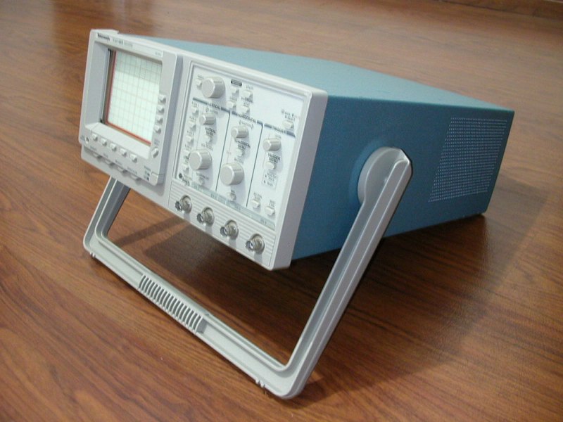

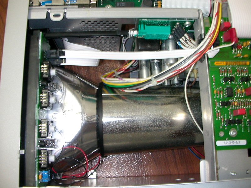

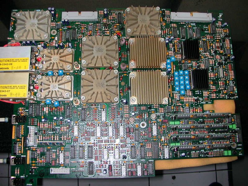

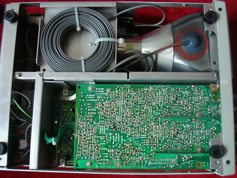

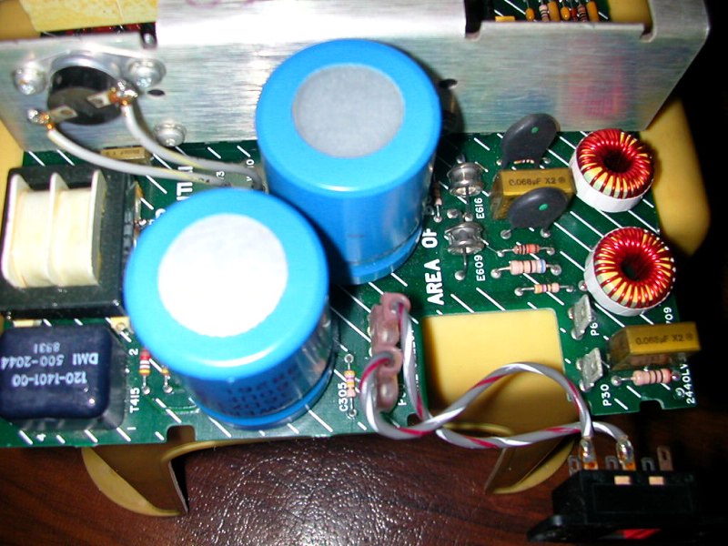

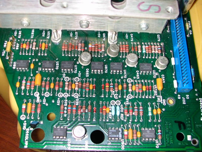

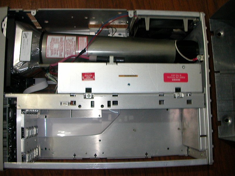

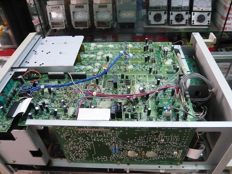

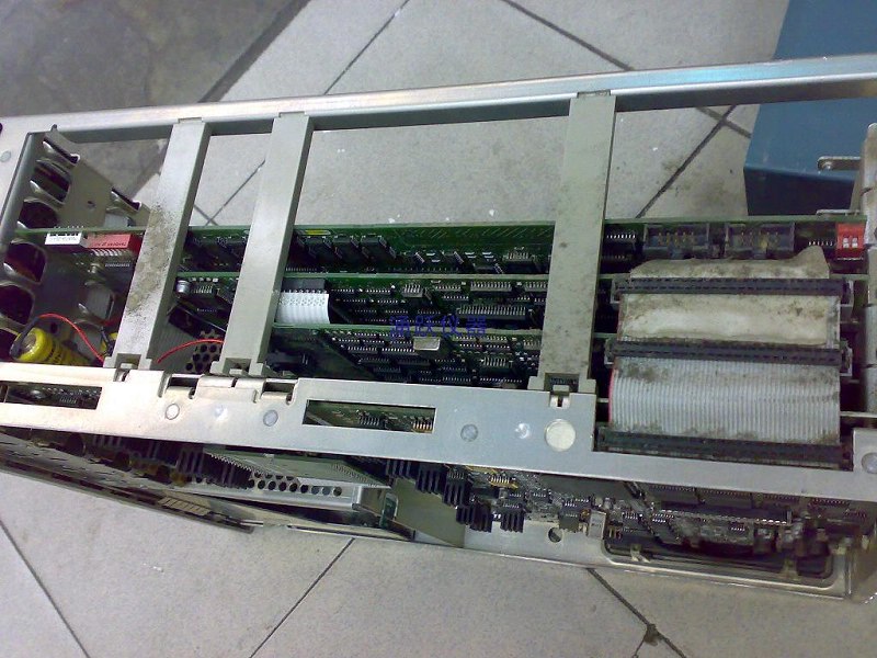

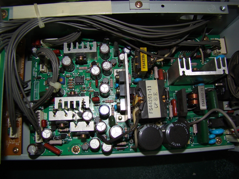

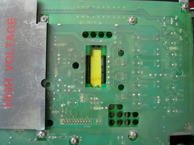

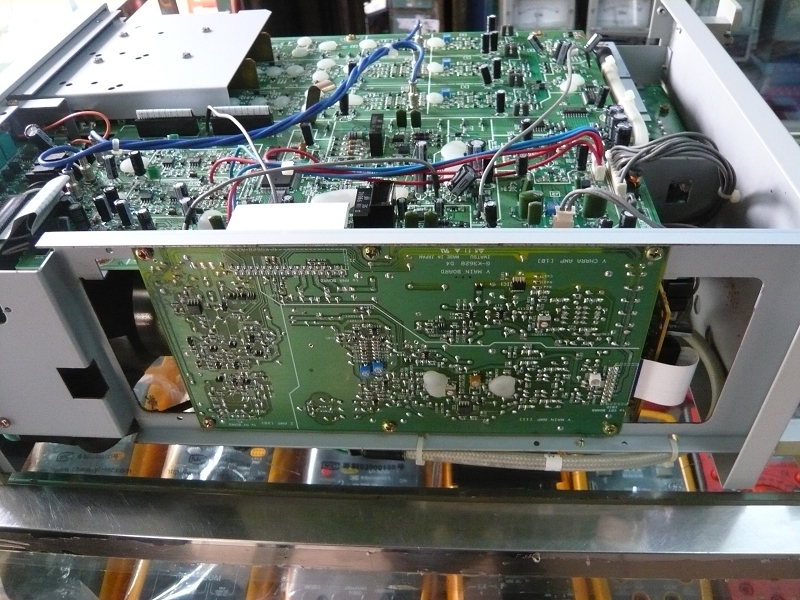

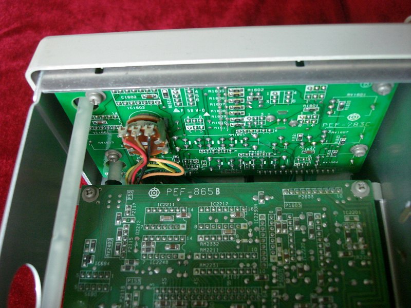

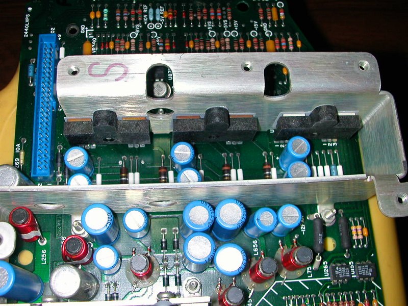

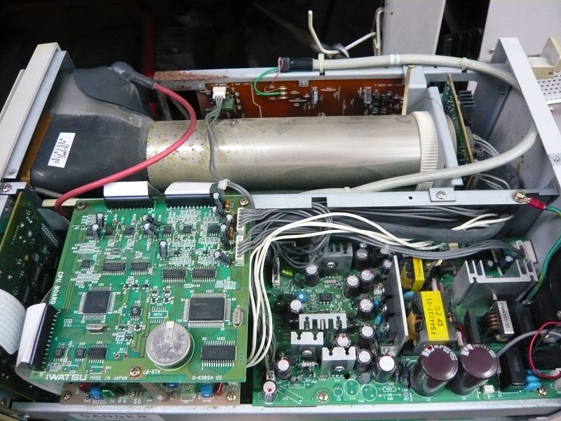

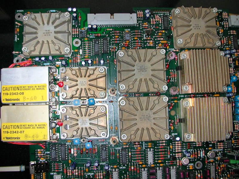

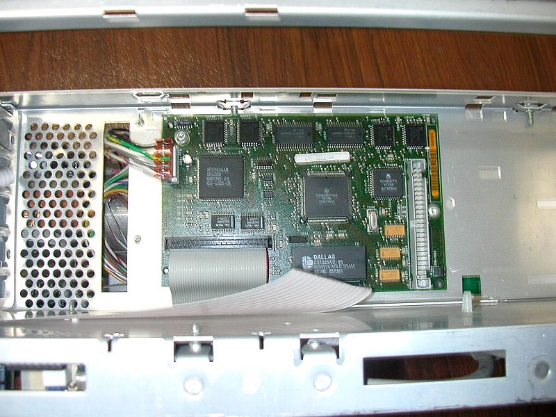

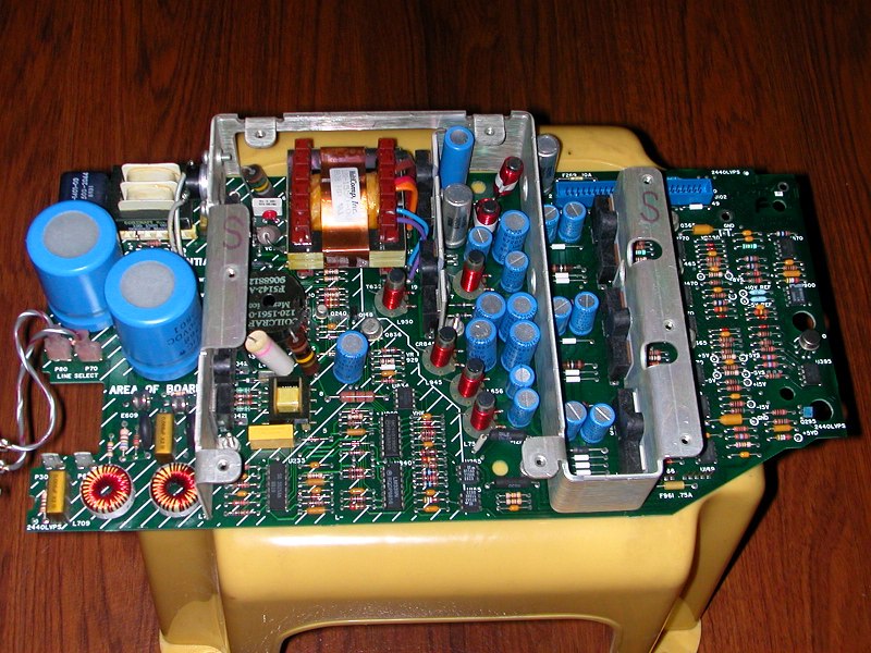

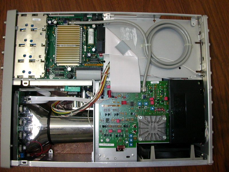

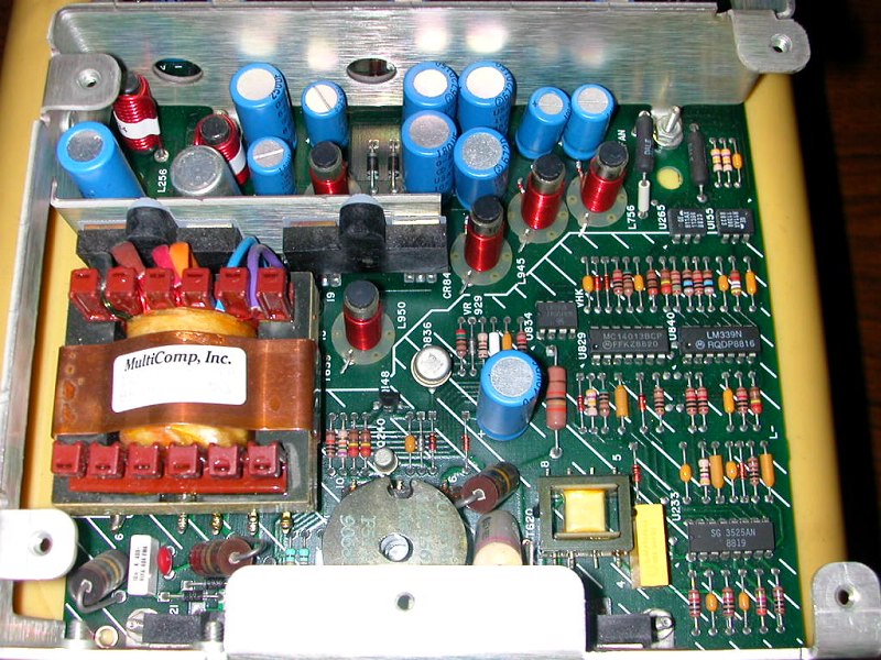

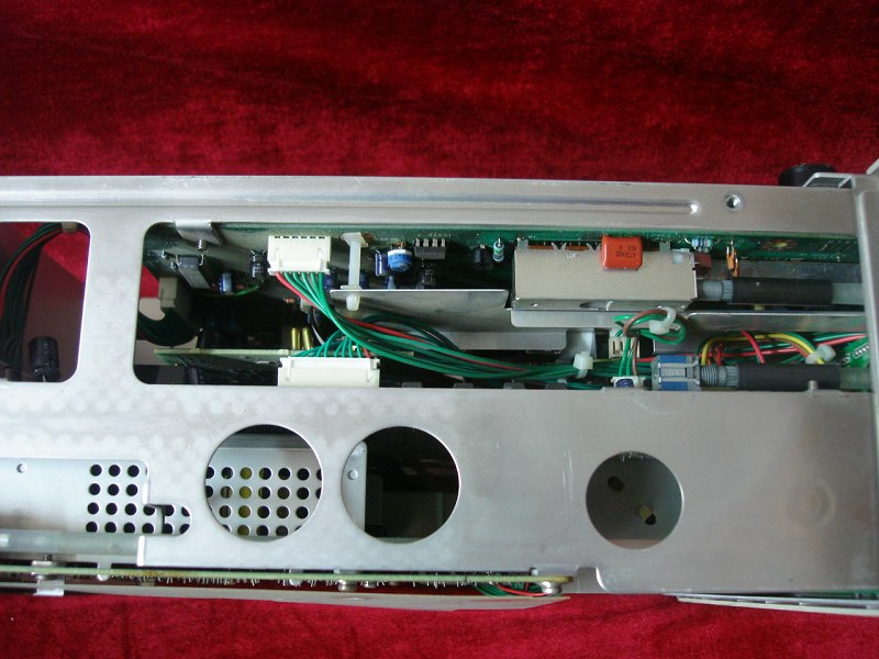

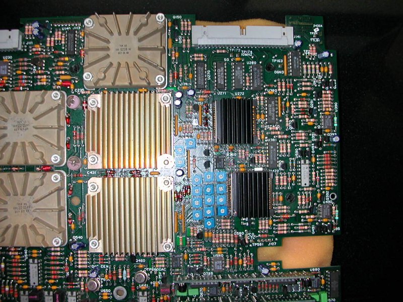

发表于 2009-5-23 14:33:51 | 显示全部楼层
图片太小,不爽 [s:45]  [s:47]
发表于 2009-5-23 16:17:16 | 显示全部楼层
都是楼主自拍的吗?示波器不少哦.支持上清晰大图.

楼主,你的TAS485照片和你描述的TEK2465主板照片是盗用的吧,而且那个2465主板实际是TEK2432A的主板,包括电源板
 楼主| 发表于 2010-8-17 16:36:31 | 显示全部楼层
引用第23楼ccnova于2010-08-08  09:55发表的  :
照片的确来源网络,盗用这词不太妥吧。这个我在前面已经说明了。
