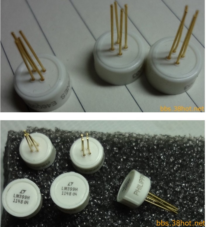

发表于 2013-3-9 21:15:18 | 显示全部楼层
399H还有玩的吗  看上图1楼
