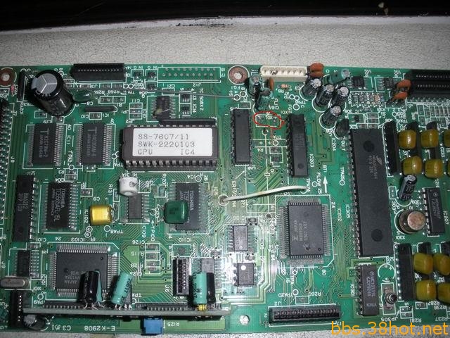

一台岩崎SS-7611示波器CPU板电池正极上面一个元件不知道是什么,请坛里的大师们有这款示波器的话麻烦看一看这是什么元件,
红圈的那个地方

会 不会是一个电阻或者二极管呢,照片不足清晰。如果是数据保持或者时钟后备电池的话,很多设计都会在正极串联一个k级电阻防短路和方便测电流,另外也会加一个二极管防止电池被充电。

编号是多少?

昨天查了一下子资料,是一个实时晶振,32,768KHZ,编号X01
