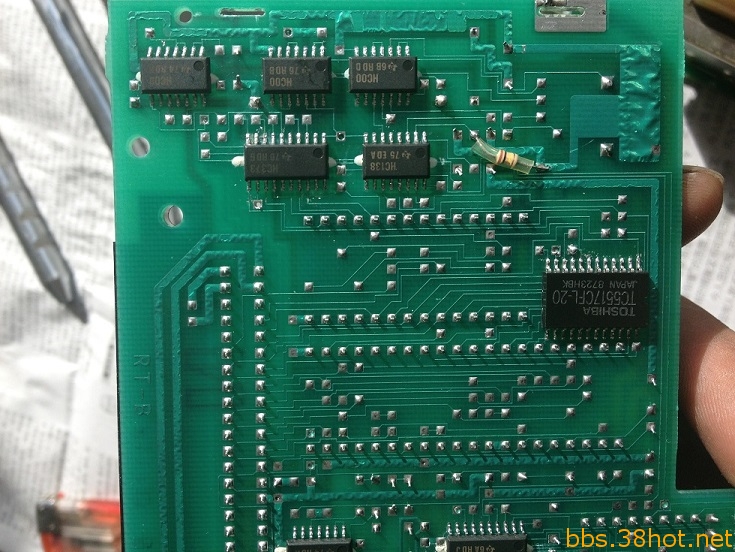

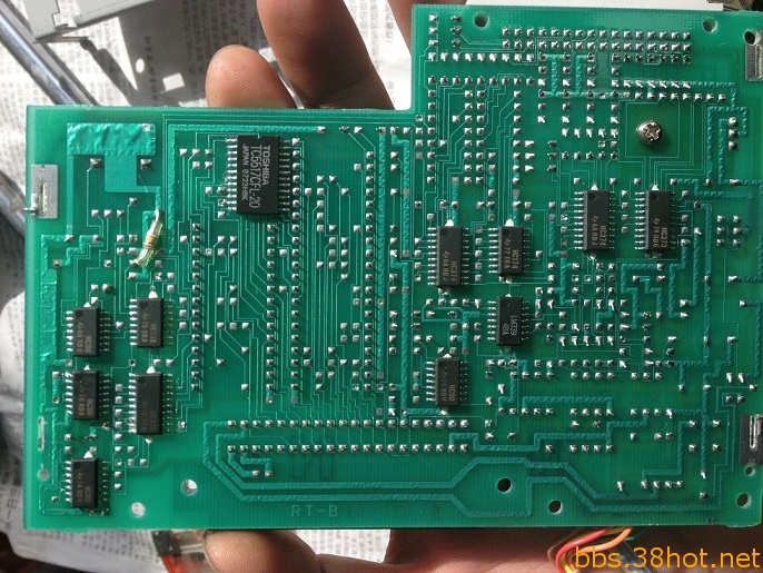

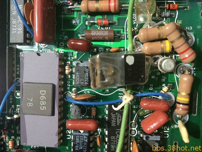

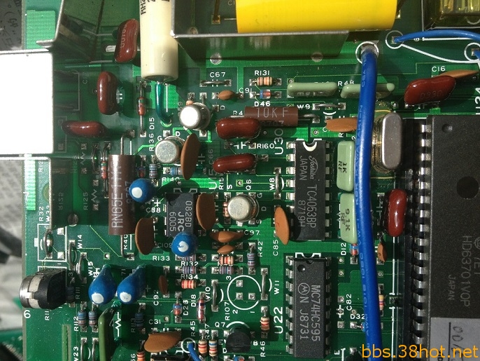

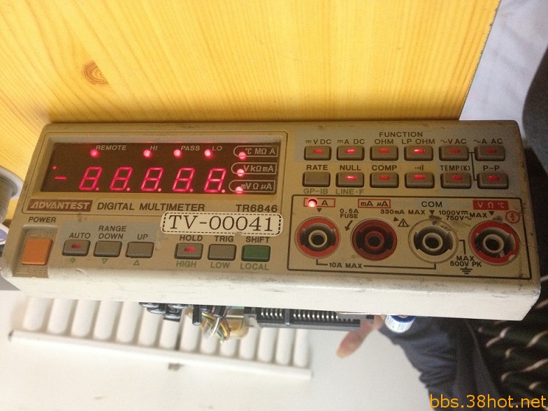

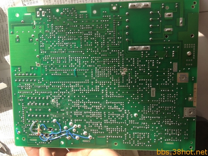

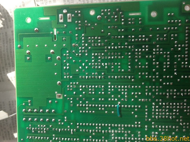

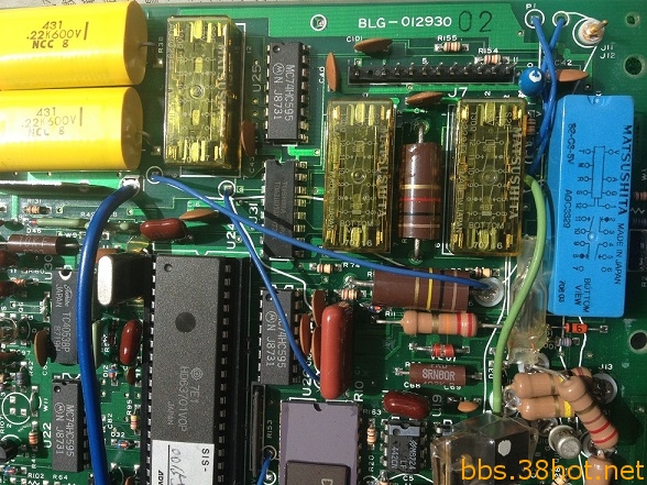

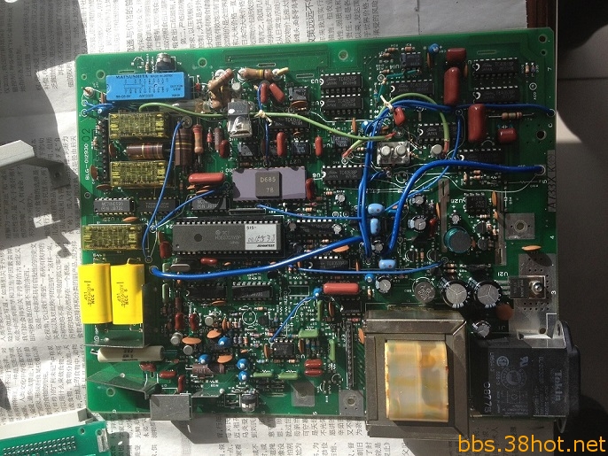

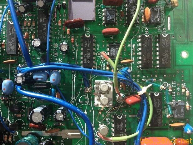

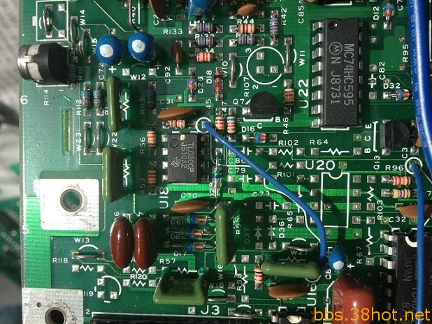

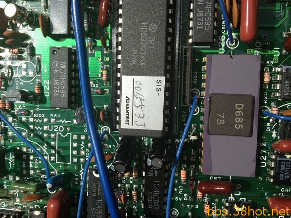

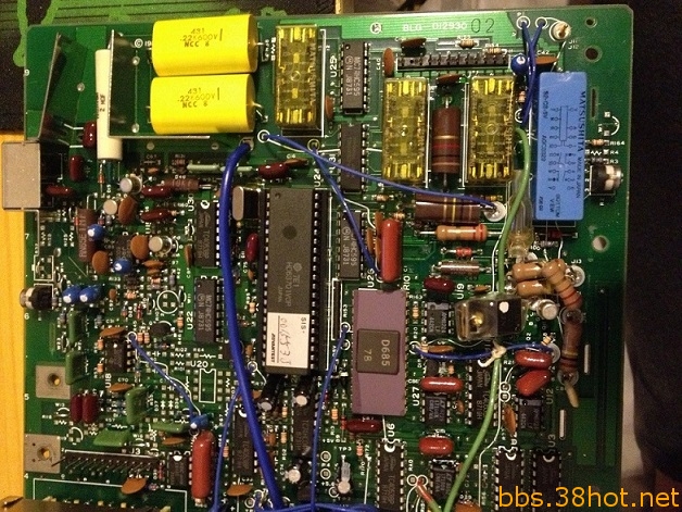

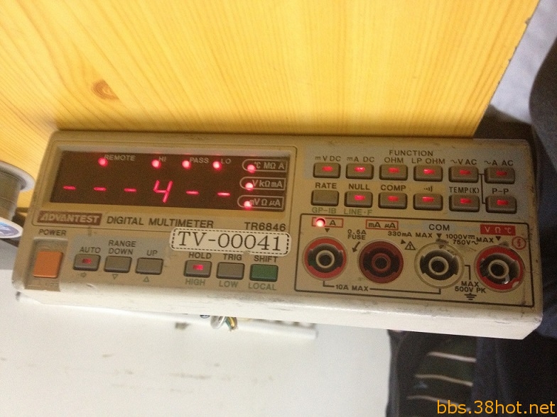

这个表现在显示ERR4错误。按绿键开机可以进入另一个模式,执行模式4的时候,等待多久都是一样的。

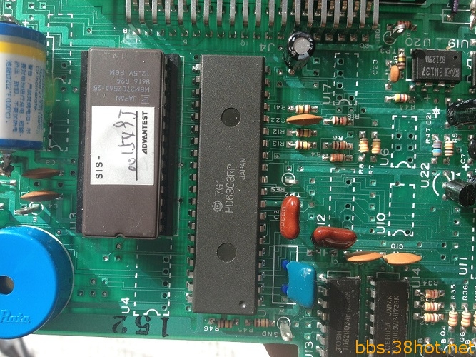

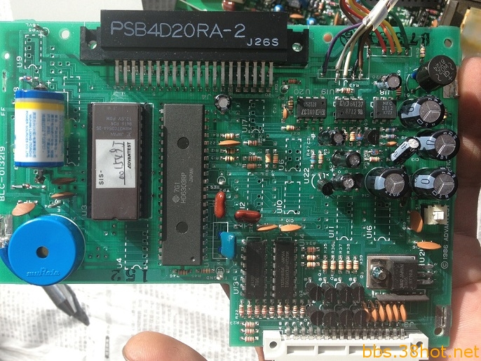

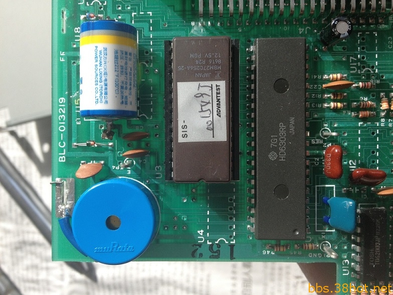

刚拿回来的时候电池不行了,取下电池,我也取下了记忆芯片。但是装好芯片和电池就显示ERR4。

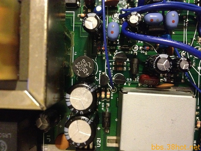

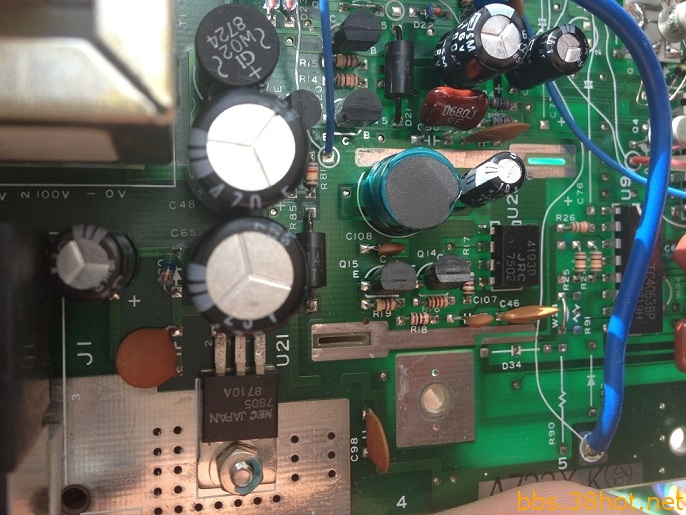

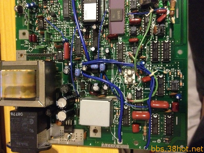

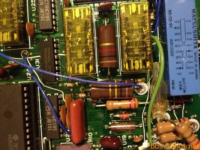

今天换了几个电容和整流全桥,都不起作用。变压器胖的5V稳压正常。但是变压器旁的电容不开机的电压是10V。

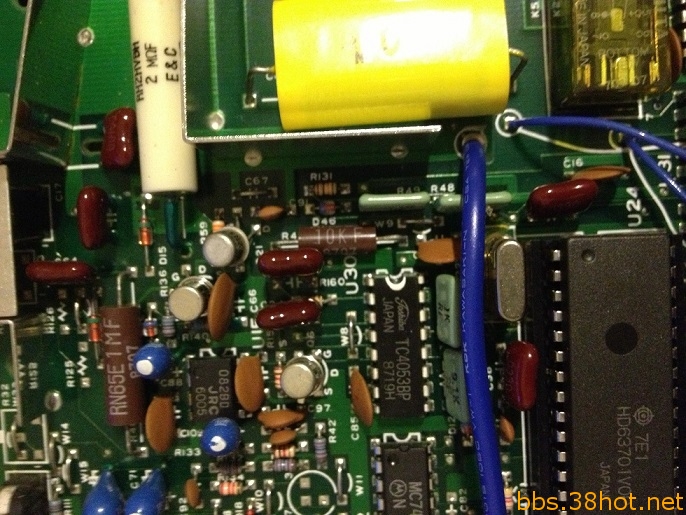

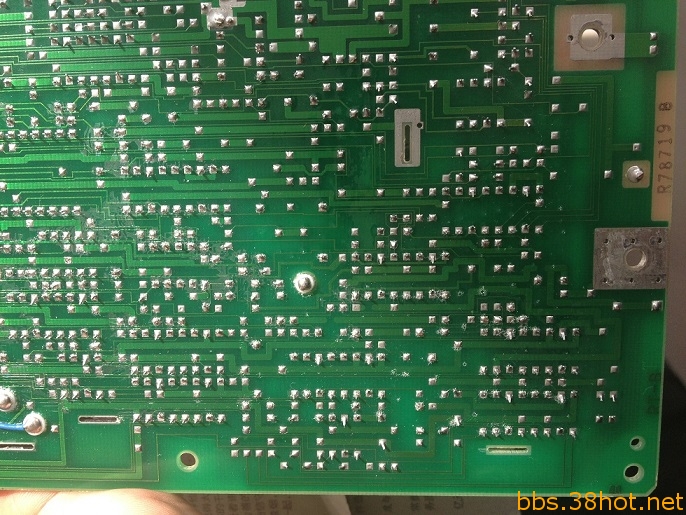

开机后就变成8V了。数字板的芯片补焊过,也不起作用。
请大家指点下,具体是哪里的问题。

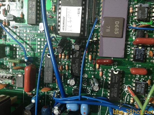

听说是CPU板有问题,有高手说换上好的CPU板上去,就不会报错,但具体是哪里出问题了,目前还不知道.

不是缺校准么?

按AAC开机好像没有作用的。

换那个TC5517芯片试试

嗯。。好的。。谢谢楼上。。。我去淘宝买块。。或者谁有正常的数字板。。

我的情况和你相同,

个人认为,ERR4为硬件故障,比较难修,杀了也没肉,鸡肋吖
