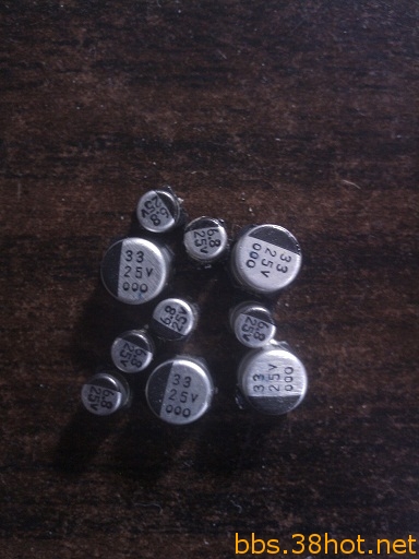

今晚加班折腾了下我的R6551,焊下6颗6.8UF,5颗33uf的贴片,发现没一颗是好的。用普通电解电容代换开机试了下,测AD588 10V基准,精度暂不说,显示就比之前稳定多了,只最后一位2个字跳动。等有空把全部电容都检查一遍,换成固态电容估计会更好。

这些贴片你焊下来是如何判断容量的?
焊不怕,就怕把容量搞错了。
有UT61E!至于容量嘛!我加大了,一时找不到那么多6.8uf和33uf的,6.8uf我用10uf的代,33uf用的是47uf。

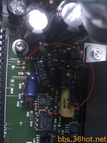

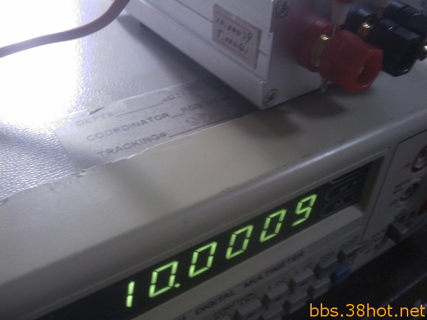

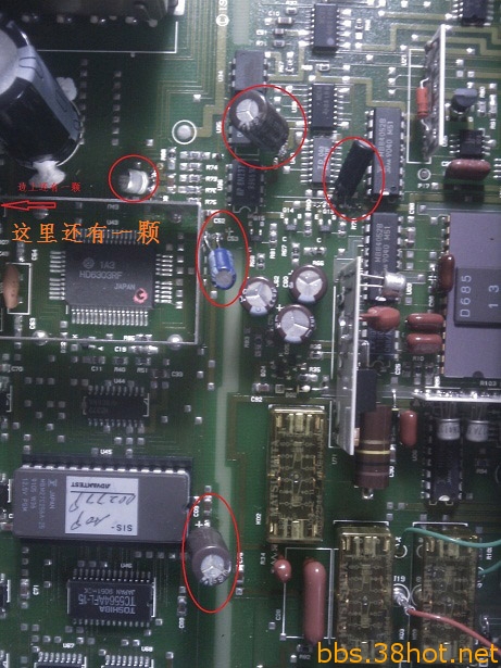

发表于 2013-3-8 20:46:57 | 显示全部楼层
换下的贴片电容。
临时代换效果,10V基准测试。最后一位不那么跳的厉害了。
发表于 2013-3-8 20:50:16 | 显示全部楼层
换上普通的电解电容效果就出来了!现就这些了,我也还在慢慢摸索。

我看了6.8的有不到10个,33的5,6个呢。我想换成贴片钽电容,公司好象有,得找找。不知道行不行?
另外我看板子上的标着的A3,A5的那种小贴片不知道还正常不?
