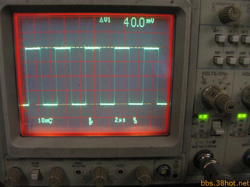

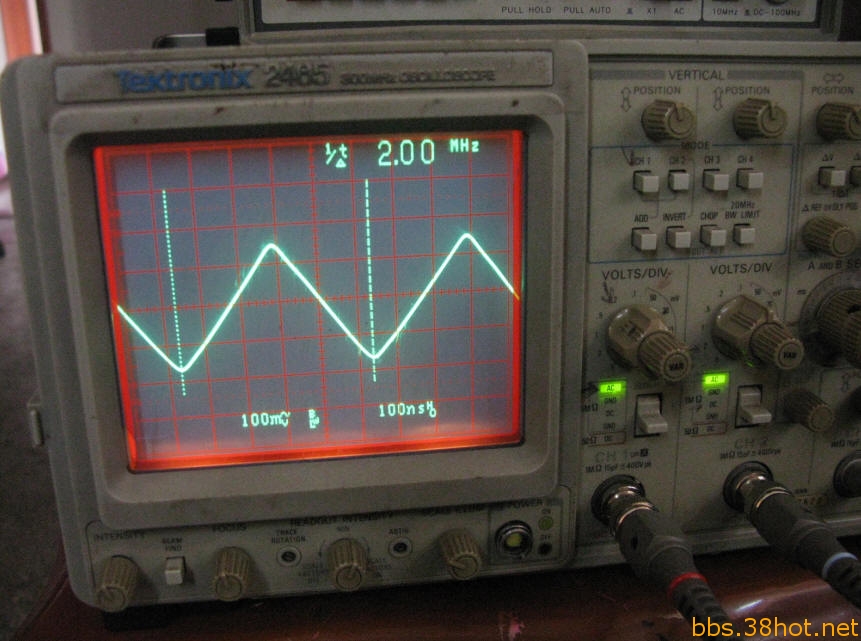

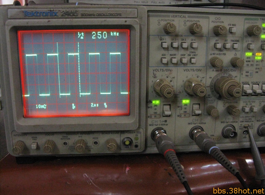

   年前在隔壁矿坛买了一台泰克2465故障机,经检查是倍压整流模块内的-1900V倍压整流部分坏了,没有找到便宜的配件,于是就用分立元件重建倍压整流电路,现在高压能正常工作,频率和电压测量也准确,这是维修贴子 http://www.crystalradio.cn/thread-373943-1-1.html   ,重建的电路板刚好能装进机器里面,不转的风扇也修好了,在经过几天的长时间运行中,聚焦漂移的问题还没有找到原因,请教版主,老兵,等高手。
现象:
1.开机预热5分钟后调整好水平和垂直聚焦,随着时间加长,聚焦慢慢发散,图像上部慢慢向上拉伸,显示频率的字也向上偏,图像下部分不动,调节聚焦能调清晰,2小时后要把聚焦旋钮调到最左边底才能清晰,垂直聚焦微调调整的幅度不大,不知是哪里问题?
2.调整高压板上的R1842,图像没什么变化,图纸上标注是高压驱动聚焦(high drive focus),调整此电阻,测量C1912处第69测量点,电压有10V的可调范围,此可调电阻起什么作用?
3.震荡管工作中一直很烫手,高压板的保险管处的电流稳定在240ma,测量-300V电压一直稳定在-309V,震荡管一直工作在高温下又没散热片正常吗?
4.震荡频率图纸标示为25us,40khz,但我用示波器测的频率为50khz,震荡频率的误差是否对震荡管温度有影响?

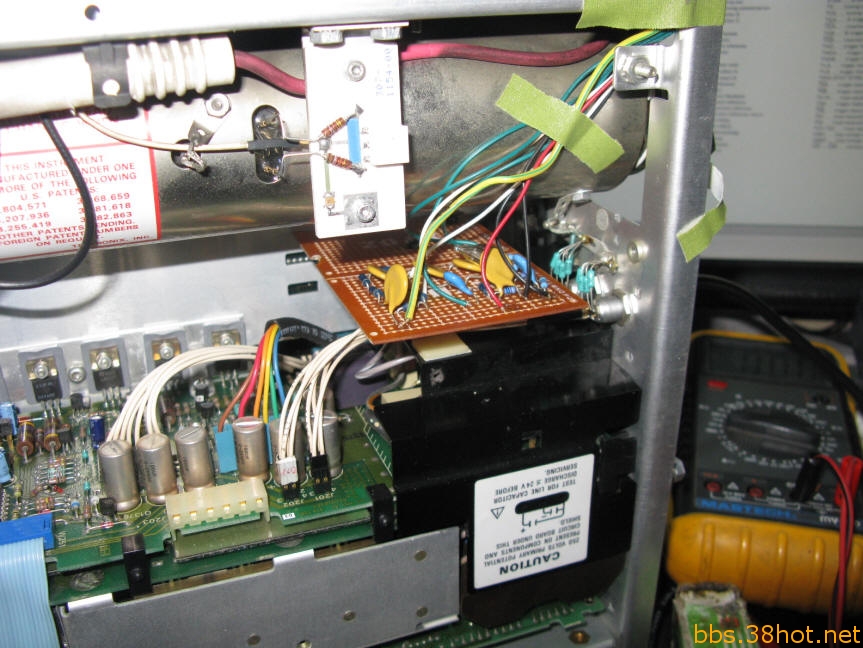

 楼主| 发表于 2013-3-5 09:45:23 | 显示全部楼层
这是重建的倍压整流装入机箱的状态,原来用的是彩电的逆程电容,体积太大,换成高压瓷片电容了。

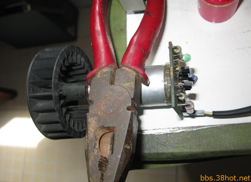

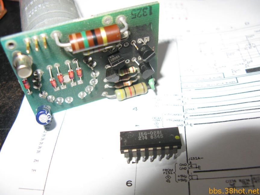

风扇不转,经检查是三级管阵列的IC损坏,拆掉IC,用4颗坏掉的节能灯里面的13001三级管交换管脚原位焊上即可。
用16V笔记本电源测试正常,就是轴承磨损很大,又不能拆开上油,拍照时电机是在转动,用风筒吹热敏电阻,转速会加快。
